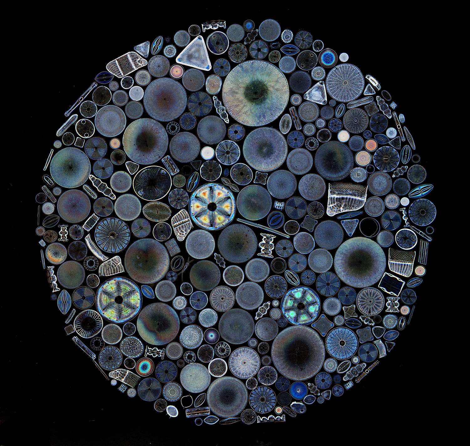

@Martin und Gerd Ich kam mit der Zählfunktion von Photoshop auf 323, bin mir aber auch nicht ganz sicher  ;D
@Arnold Ja, die sind alle von einem Fundort. Das sind alles Diatomeen aus Newport Beach in Kalifornien.
@Herbert Danke :) Mir sträuben sich da im Nachhinein ehrlich gesagt auch immer ein wenig die Nackenhaare... Das waren bei dem Präparat sicher weit über hundert Stunden Arbeit über Wochen... Und das Eindecken ist dann nervlich auch nicht schön. Ein kleiner Fehler und alles ist wieder dahin... Danach war ich Samstag auf jeden Fall auch reif einen zu trinken  :D Dieses Mal hat dann zum Glück alles geklappt... Wie es Möller bei seinem Universum ergangen sein muss vermag ich mir nicht einmal vorzustellen. 4 Jahre Arbeit, die dann alle in einem unachtsamen Moment zerstört werden können...

Das ist ein einzelnes Foto mit dem 5er Objektiv. Mit einem niedrig vergrößernden Objektiv sollte man die Größe denke ich mit den meisten Mikroskopen und entsprechender Adaption noch problemlos fotografieren können. Ansonsten kann man ja immer noch stitchen.
Eingedeckt ist es in Styrax, die Vorgehensweise ist so wie du sie beschreibst, erst mit Lösungsmittel beträufeln, dann Eindeckmittel. Da einige Diatomeen wesentlich höher sind als andere, ist es tatsächlich auch abgestützt, sodass sich das Deckglas nicht mit der Zeit heranzieht und Diatomeen zerstört...

Danke! Das ist ein "echtes" Legepräparat, ganz altmodisch gelegt wie vor 100 Jahren. :) Ich habe die Diatomeen freihand mit einer sehr feinen Legeborste (da habe ich verschiedene, von Wimpern bis zu Haaren) gelegt und auch keinen Mikromanipulator verwendet.
@Peter V.
Da müsste ich wohl bis Weihnachten und darüber hinaus gar nicht mehr schlafen. ;D Bisher gebe ich die auch noch gar nicht raus. Ich bin mir auch ehrlich gesagt nicht so sicher ob ich etwas in der Größe jemals hergebe... Da steckt an einem gewissen Punkt eine große Menge von einem selbst drin und man fragt sich was man da eigentlich gerade tut über Wochen an einem 2 mm großen Kreis herumzubasteln...

Bernd, der Wunsch sei dir erfüllt. :) Ich habe vor ein paar Tagen ein "Dunkelfeld"-Bild (Wer errät wie es wirklich gemacht ist? ;) ) von dem Präparat mit dem 12,5er Apo am Jenamed gemacht und gestitcht. Davon hab ich gerade eine zoombare Version auf meine Website hochgeladen:
https://inspiring-nature.com/?p=230
Irgendwann mache ich nochmal ein wirklich großes Bild davon mit dem 50er Apo, das dauert aber noch ein wenig, da ich gerade etwas (leider ;)) mikroskopfreien Weihnachtsurlaub in der Heimat genieße.

der Bildtitel verrät es: Es ist ein invertierters Hellfeldbild. Aber das tut ihm keinen Abbruch.
