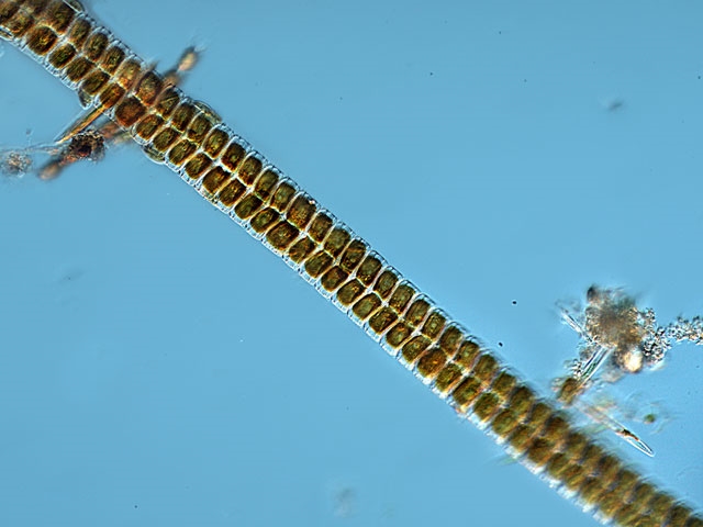

liebes Forum, liebe Tümplerinnen und Tümpler,
in einer   Wasserprobe, angeblich bzw. möglicherweise  aus einer Solequelle findet sich diese Kieselalge. Es könnte sich dabei um Achnanthes handeln. Allerdings habe ich bisher in keiner meiner Literaturquellen (Kosmos-Algenführer/ Fott/ und im  dicken "The Diatoms"-Buch)  etwas passendes gefunden. Der Salzgehalt ist des Wassers ist jedoch als eher gering einzustufen. Unter anderem finden  sich nämlich als Epizoen aud den Kieselalgen Cothurnia annulata-Ciliaten mit ziemlich aktiver Kontraktiler Vakuole. Auch geschmacklich lässt sich kein Salz feststellen
1. Die Diatomee  bildet lange Fäden aus:
2. Die Länge der Einzelzellen beträgt ca 30µ:
3. Pleuralansicht:
4. Die Valvaransicht ist wegen der Höhe der Zellen nicht sonderlich gelungen, aber dennoch: auf der oberen Schale kann ich keine Raphe sehen:
Wer weiß Rat?
beste Grüße Michael Plewka

ich trau mich jetzt einfach mal.
Achnanthes brevipes. Das Bild in folgendem Link (etwas weiter unten) sieht Deinem letzten Bild doch sehr ähnlich.
http://botany.natur.cuni.cz/algo/praktika/11.html

hallo Sabine, hallo Michael,
vielen Dank für eure Bemühungen !
@ Michael: leider kommt bei deinem link bei meinem Browser (safari) Statt des pdf nur eine leere Seite...
@ Sabine: Die Ähnlichkeit in dem von dir aufgezeigten link ist in der Tat  frappierend. Insofern ist dein Beitrag außerordentlich hilfreich. Wie bist du darauf gekommen? Ich habe diese Seite vorher nicht beim googeln gefunden, jetzt zur Sicherheit nochmal geschaut: wieder nichts, zumindest nicht unter den ersten 20 Einträgen. Insofern hast du meinen allergrößten Respekt. Abgesehen von deinen recht professionellen Bildern finde ich auch deinen Beitrag unter diesem link sehr bemerkenswert:

ich danke Dir für Deine netten Worte.
Ich hatte mal eine ähnliche, wenn nicht die gleiche Alge unter dem Deckglas liegen. Damals bin ich auf die Suche gegangen und hab mir die oben verlinkte Seite abgespeichert. Als ich Deine Bilder gesehen habe, habe ich mich daran erinnert und bin - nach längerem Suchen bei meinen "Favoriten" - fündig geworden.

hallo zusammen,
@ Michael:
 vielen Dank für die Korrektur des Links; somit ich konnte das pdf jetzt laden. Sehr schöne SEM-Fotos, die Proben wurden  allerdings in Japan gefunden. Hinweise auf kosmopolitische Verbreitung dieser Art habe ich nicht.
@ Sabine:
hier in diesem Forum kann man jede Menge lernen;  nicht ganz so offensichtlich ist auch das Archiv des „alten Forums“ mit seiner Suchfunktion. Da schlummern auch noch wahre „Informationsschätze!“
@ Herrn Höbel:
vielen Dank, dass Sie sich die Mühe mit den Scans gemacht haben. Die Beackerung der 90 Seiten werde ich wohl auf ein späteres Leben verschieben...
Da ich Achnanthes bisher nicht in meinen Proben hatte, kannte ich diese Form lediglich oberflächlich aus dem Wassertropfen und dem Kosmos Algenführer. Vor allem in letzterem Werk sind einige DiatomeenGattungen  mit typischen bandförmigen Zellkolonien gezeigt, die für mich bisher ein wichtiges Kriterium der Bestimmung waren, z.B. Melosira, Fragillaria, Tabellaria.
Achnanthes hingegen wird in ein bis zweizelligen Formen gezeigt. Es findet sich dort nicht  einmal ein Hinweis auf  diese lange Zellketten, wie in meinem Foto bzw. den Bildern in den Links von Sabine und Michael zu A. brevipes und A. yaquinensis  zu sehen.
Meine präzisen Fragen hätten also lauten müssen:
wenn also der Kosmos-Algenführer und auch die einige andere Werke (in den Bildern) lediglich die Strukur einzelner Zellen darstellen, ist dann die Ausbilung von Zellketten eine Besonderheit einzelner Achnanthes Arten?
Wäre dadurch eine Eingrenzung der Arten möglich?
beste Grüße  und ein (nochmals) gutes Jahr 2010
