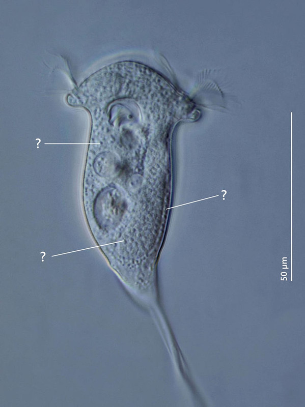

ich habe gestern zum ersten Mal ein Glockentier, vermutlich Vorticella mit 100x im DIK aufgenommen.
Ich denke, es wird langsam besser mit der Aufnahmetechnik.
Mich würde interessieren, welche Zellorganellen da so massenhaft vertreten sind?
Oder sind das Reservestoffe?

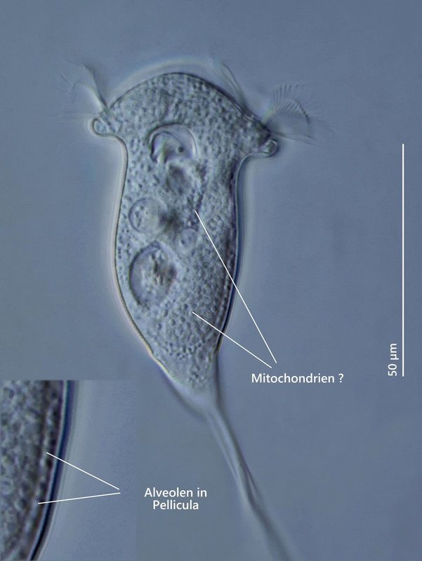

Schau mal in Band II vom Foissner, der ist voll mit Vorticella und verwandten Gattungen. Ich hab nur mal quer rüber geschaut. Da steht was von Pelliculabläschen, die vielleicht Paraglycogen enthalten. Ob das bei Deinen Bildern zutrifft, weiß ich nicht,

Guten Morgen Stephan,
dein Hinweis hat mich dem Ziel etwas näher gebracht.
Da es mir nicht so sehr um die Bestimmung ging, kam ich gar nicht auf die Idee, bei Foissner nachzuschauen.
Außerdem wird man dort bei den Glockentieren durch das taxonomische Dickicht fast erschlagen.
Nun gibt es eine Menge Vorticella und Pseudovorticella, die in der Pellicula Bläschen bzw. Alveolen besitzen.
Ich habe gelesen, dass sie eine Art Glykogenspeicher sind.
Ich habe dann im Forum unter dem Stichwort "Alveolen" einen wie immer perfekt dokumentierten Beitrag von Ole gefunden.
https://www.mikroskopie-forum.de/index.php?topic=32562.msg240377#msg240377
Dort zeigt er weiter unten Vorticella-Bilder, in denen sowohl Alveolen als auch - nach seiner Aussage - Mitochondrien vorkommen.
Deshalb habe ich mein erstes Bild nochmal genauer unter die Lupe genommen und würde jetzt folgendes vermuten:
Alveolen in der Pellicula sind am rechten Zellrand zu sehen. Auch ihre regelmäßige Anordnung innerhalb der Streifen spricht dafür.
Nachdem der Fokus in meinem Bild eher im Zellinneren etwas über dem Makronukleus liegt, können die anderen Organellen keine Pellikula-Bläschen sein. Wenn ich nun mit Oles Bild vergleiche, kommen am ehesten Mitichondrien in Betracht. Sie schauen bei ihm genauso aus, nur viel transparenter aufgelöst.
Hier nochmal mein erstes Bild neu beschriftet:
