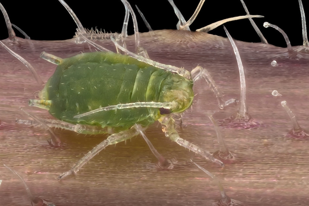

Auf einer Brennnessel habe ich dunkel- und hellgrüne Blattläuse gefunden.
Sie waren immer wieder in Bewegung.
Den Stack habe ich 15 Mal angefertigt und aus den Stacks die Bereiche ohne Bewegung zu einem Bild vereint.
Eine Wanderung durch das Bild:
Als Vorschau einen Ausschnitt des Bildes.
Nun eine vorgegebene Wanderroute durch das Bild:
www.focus-stacking.ch/Video/04943/Blattlaus.mp4
Und jetzt könnt ihr die Wanderwege verlassen,
Rast machen wo und so lange ihr wollt.
www.focus-stacking.ch/Video/04943/Blattlaus.html
Kamera: Nikon D810
Objektiv: Rodenstock APO Rodagon N 1:2.8, f = 50mm (in retro)
Belichtungszeit: Blitz
Blende: 5.6
ISO: 64
Beleuchtung: 4 Blitzgeräte
Diffusor: weisser Trinkbecher
Beschnittsbetrag in % (Breite u. Höhe): 0, 0
Stativ: Reprostand
Stacking Software / - Methode: Zerene Stacker / PMax
Abbildungsmassstab: 3:1
Objektseitige Bildbreite (mm): 12
Stacktiefe (mm): 5.52
Anzahl Stackschritte: 69
Durchschnittliche Stackschrittgrösse (mm) mit Cognisys StackShot: 0.08

interessanter Stack und Deine Kamerafahrt in den Mikrokosmos finde ich toll umgesetzt.
Ich kenne das eigentlich anders herum, man nimmt über eine Mehrfachbelichtung ein statisches Objekt auf, und eine Software (z.B. Neat projects) rechnet die davor bewegten Objekte komplett heraus. Wäre hier natürlich uninteressant, dann wäre nur die Brennessel drauf.  ;D
In der Zusammenlegung mit Stacks habe ich das noch nie gesehen/gelesen, scheint eine neue "Erfindung" von Dir zu sein.
Dann hast Du die armen Blattläuse mit 4 Blitzen 1035x geblitzdingst? Da wäre ich wohl auch schnell wegelaufen.  :-[
Danke das Du uns in Deine Erfindung einweihst.

das mit der Bewegung ist ein sehr beindruckender Effekt, er holt das Auge immer wieder neu zum Objekt und der Umgebung.
Mit welcher Wandersoftware ist denn so etwas machbar?

Die Software m.objects basic aus Deutschland bietet diese Möglichkeit zu einem vernünftigen Preis.
https://www.mobjects.com/produkt-kategorie/neu-lizenzen/
