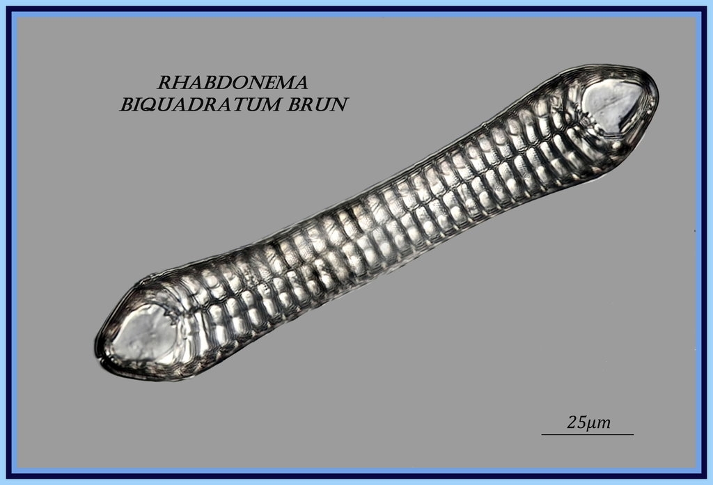

Siegfried
  • Beiträge: 1040
Re: Zeigt her Eure Bilder: Diatomeen aus Palos Verdes
« Antwort #4 am: Januar 25, 2022, 10:29:53 Vormittag »
Hallo Manfred
Da ich deinen Vorschlag auch sehr gut finde,
die eingestellten Diatomeen Funde aus der Palos Verdes Probe
in diesem Thread zusammenzufassen, hier mein Beitrag.
Ich verlinke zwar jetzt nur meine bisherigen Beiträge zu diesem Thema,
aber hier nochmal ein Bild meines (Stand heute) Lieblingsfundes, und zwar
eine Rhabdonema biquadratum Brun.
Und hier meine bisherigen Beiträge zu Palos Verdes.
https://www.mikroskopie-forum.de/index.php?topic=43010.0
https://www.mikroskopie-forum.de/index.php?topic=42852.0
https://www.mikroskopie-forum.de/index.php?topic=42502.0
   Gruß von Siegfried
