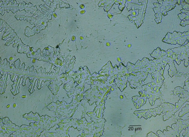

in jodiertem Kochsalz fand ich kleine ovale Körnchen. Sie erscheinen in dem Bild (Obj. 20x) gelblich:
Das Salz ist wegen der geringen Konzentration dendritisch kristallisiert. Da ich nicht annehme, die Körnchen hätten etwas mit dem Jod zu tun, frage ich mich, woraus sie bestehen. Sie sind schwach doppelbrechend.
Hallo Herr Hippe,
soweit ich weiß, wird Kochsalz gerne Gelbes Blutlaugensalz (Kaliumhexacyanidoferrat) zugesetzt (als Trenn-, Rieselmittel). Wie das allerdings unterm Mikroskop aussehen würde, weiß ich leider nicht!
Lieber Ernst,
ich fabuliere jetzt in's Blaue: neuerdigs wird Kochsalz mit Zusatz von Folsäure verkauft. Es ist GELBLICH. Schau mal auf die Packung und ich werde ein Präparat anfertigen.
Herzliche Grüße, auch noch zum Jahreswechsel
Vielen Dank für die bisherigen Hinweise! Das Blutlaugensalz erscheint mir am wahrscheinlichsten.
@Detlef: die Packung habe ich leider nicht mehr, werde im Laden nachsehen.

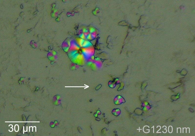

Es wird aber noch merkwürdiger. Im gleichen Präparat sind auch noch etwas größere rundliche doppelbrechende Kristalle, also noch ein anderer Zusatzstoff (der weiße Pfeil zeigt auf eines der zuerst gesehenen Körnchen).

leider habe ich weder Reagenzien im Haus noch chemische Erfahrung. Also bleibt es weiter bei Vermutungen - oder ein(e) Kundigere(r) versucht das mal. Inzwischen habe ich noch eine dritte Kristallform gefunden, rundlich, größer und auch doppelbrechend aber ohne das Achsenkreuz. Die Gebiete der drei Kristallarten sind meist von einander getrennt, was wohl auf einer Kristallbildung bei unterschiedlichen Konzenrationen während der Verdunstung beruht.

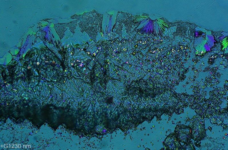

um das ganz klar zu stellen: ich habe immer die Kristalle aus stark verdünnter Wasserlösung wachsen lassen. An der Charge wird es auch nicht liegen. Zum Vergleich habe ich noch "Himalaja-Steinsalz" herangezogen, das vielleicht nicht jodiert oder mit Blutlaugensalz versetzt ist. Obj. 20x.
Der Unterschied ist nicht bedeutend. Daher vermute ich, daß die doppelbrechenden Strukturen von den Begleitsalzen herrühren, die wohl immer vorhanden sind. Unbehandeltes Meersalz wäre sicher dafür interessant (habe ich leider nicht hier).

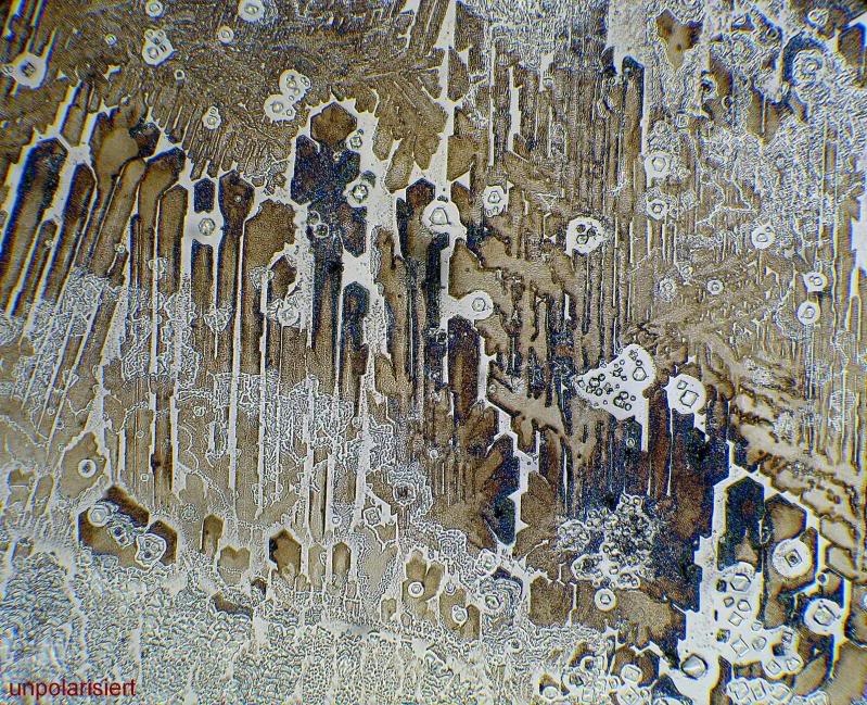

Noch zur Ergänzung: Auch unpolarisiert sieht man verschiedene Farbtönungen, ein Hinweis auf weitere Beimischungen? Sie sind nicht doppelbrechend (Obj. 10x):
