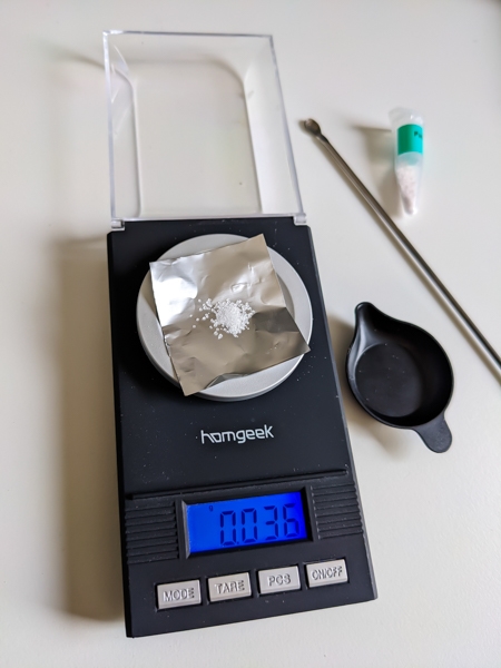

ich wiege meine Chemikalien mit solch einer Low-Cost 50g - 0.001g Feinwaage ab, bevor ich sie auf einen Objektträger, in ein Eppi oder so gebe.
Dabei geht es meist um Mengen von etwa 10 mg-100 mg. Für höhere Gewichte verwende ich eine andere Waage. Natürlich gibt es bessere und genauere Waage. Ist aber aktuell nicht mein Thema.
Da hinsichtlich der Genauigkeit, auch über die Zeit betrachtet, von dieser Waage wohl nicht allzu viel zu erwarten ist, überprüfe ich die Waage gelegentlich. Dazu lege ich z.B. eine 1-Cent-Münze darauf. Diese hat ein Gewicht von 2,30 g, was mit der Anzeige auch ziemlich genau übereinstimmt.
Das ist aber nicht der Gewichtsbereich, der mich interessiert, was mir fehlt, sind Kalibriergewichte im Bereich 10 mg bis 100 mg. Nun gibt es bei Ebay und Co. verschiedenste Angebote, von Alu-Plättchen bis zu verbogenen Drahtenden.
Hat vielleicht jemand eine Idee, was da das Beste (für meine Anwendung) wäre? Gibt es etwas im Haushaltsumfeld, was man, entsprechend der Cent-Münze, nutzen könnte? 50 mCent sozusagen?

Es geht mir ja nicht um höchste Genauigkeit. Ich führe Protokoll, wenn ich die Lösungen und Mischungen für meine Mikrokristalle herstelle, da möchte ich da natürlich notieren, was und wie viel ich davon verwendet habe. Im weiteren Verlauf ändere ich dann gegebenenfalls die Rezeptur, ausgehend von den ersten Versuchen. Es liegt in der Natur der Sache, dass es da nicht um das letzte µg geht, ich komme gut mit etwa  +/- 3 mg zurecht.  Und dafür sollte die Waage, speziell bei kleineren Gewichten, irgendwie zu überprüfen (kalibrieren) sein.
Ich habe gleich mal den Vorschlag von Hubert aufgegriffen, die Folien-Rückseite eines Schnellhefters genommen und ein Gewicht von 17 mg/cm2 ermittelt. Referenz war wieder die 1-Cent-Münze.
Der Rest war war dann ein Klacks. Jetzt habe ich ein erst mal ein paar 5 mg- und 10 mg Stücke zum Probieren, die restlichen Schnipsel gehe ich morgen an.

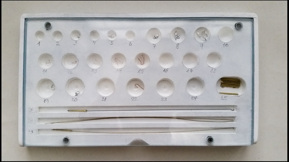

Unten die vor Zeiten von Hubert (Lupus) geschaffenen Gewichte für seine Mikrowaage.

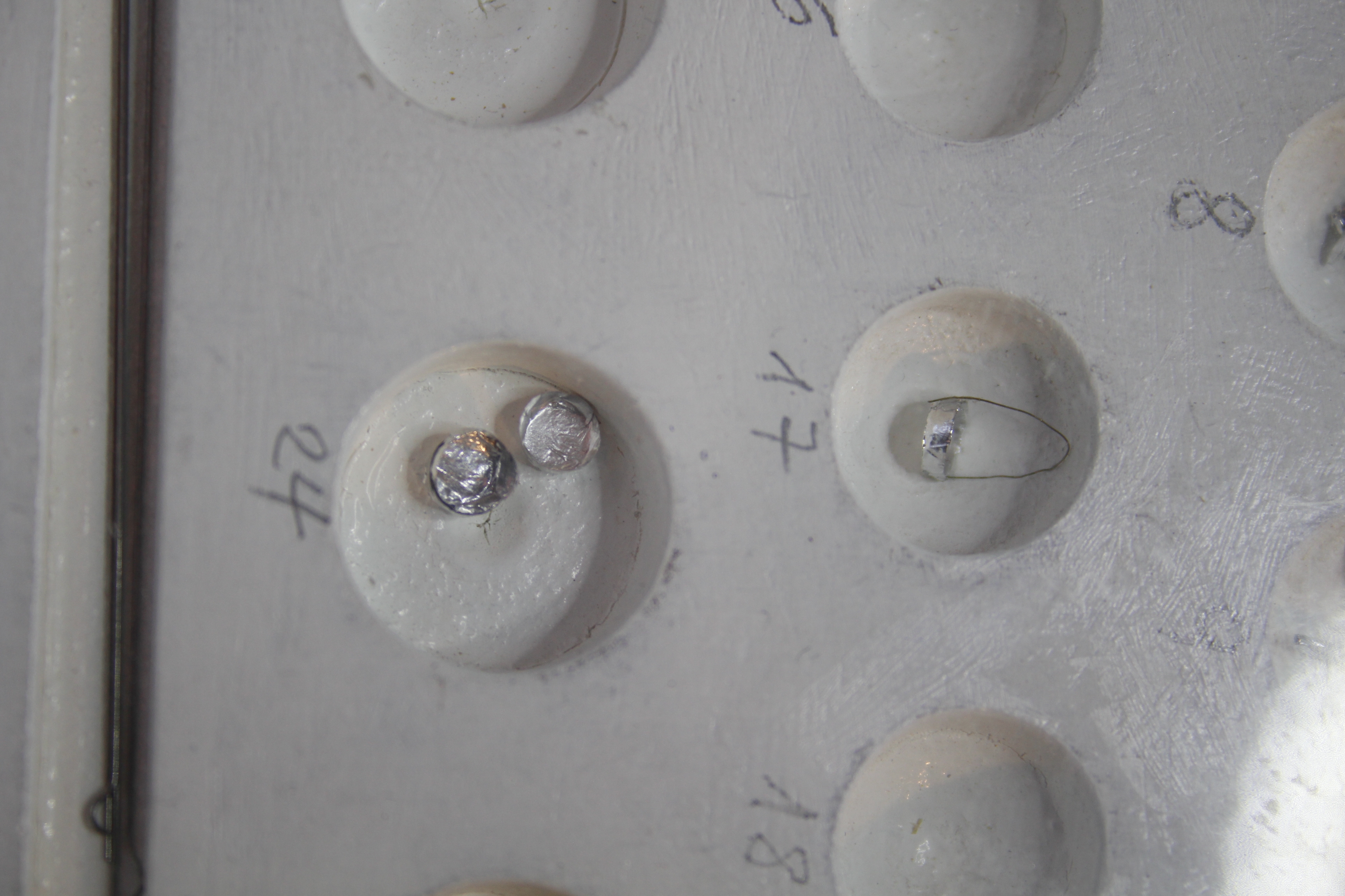

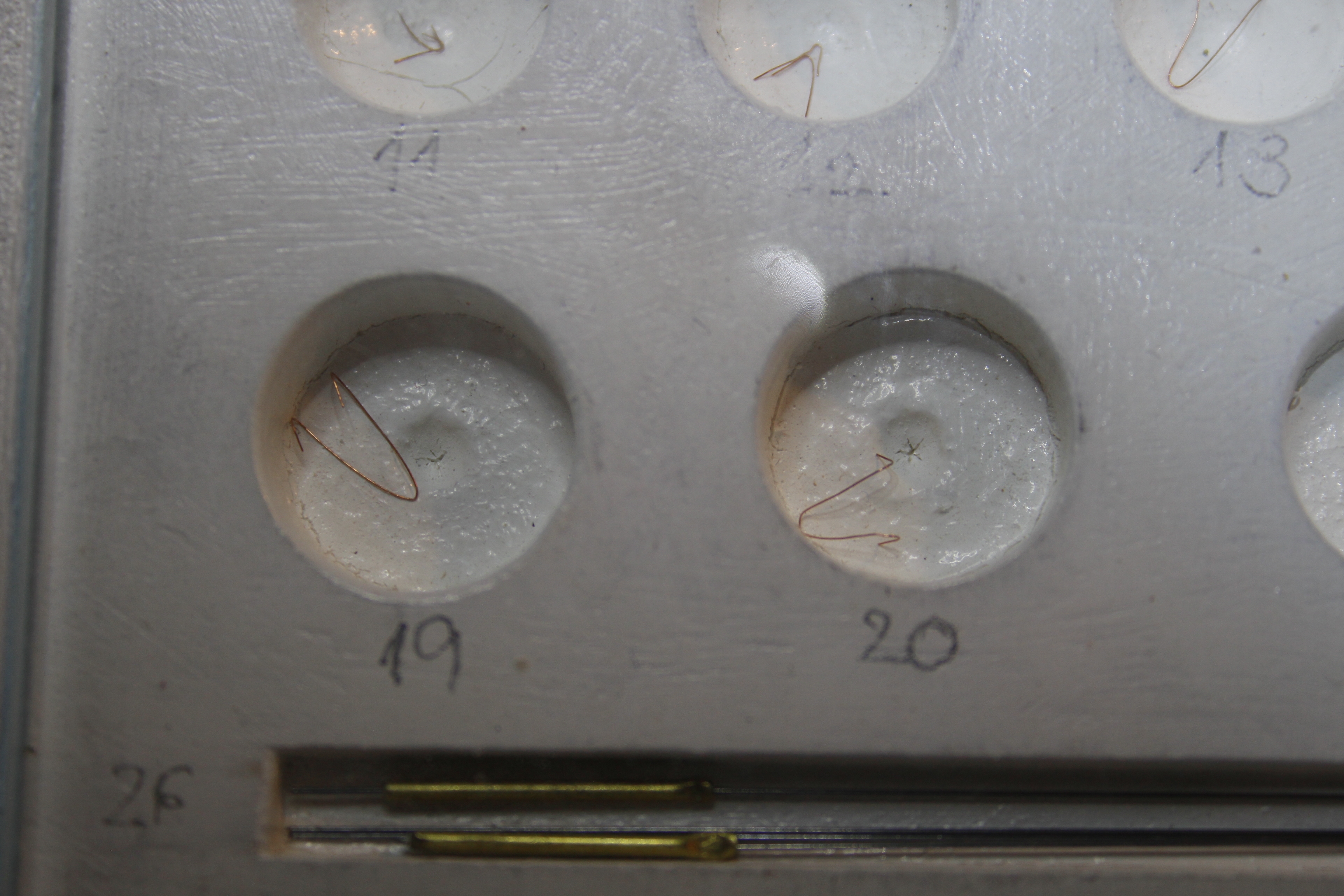

Zu deinen Bildern, auf dem 2. Bild, mit 19 und 20 bezeichnet, sind die Drähte die eigentlichen Gewichte, oder sind die noch irgendwo eingegossen? Kann ich schlecht erkennen.

Auf diesem Photo sieht man besser, was ursprünglich in den "Näpfen" 19 und 20 war: winzige Waagschälchen aus dünnstem Aluminium, von Hubert mit
ruhigen Physikerhänden erschaffen.

zur Ergänzung: Die Kalibriergewichte sind u-förmig gebogene Drähte und entsprechend geformte Folien, weil sie über das Ende der Draht- bzw. Glasfeder der Waage gehängt werden sollen. Das leichteste Gewicht hatte 100 µg, und wurde aus dünnem Blattmetall zum Vergolden hergestellt da die Alu-Folie bereits zu dick war um genaue Maße zu schneiden. Die am Ende aufgebogenen Drähte in den Fächern 19 und 20 waren nach meiner Erinnerung Ersatzdrähte als Bügel zur Herstellung der Waagschälchen.
