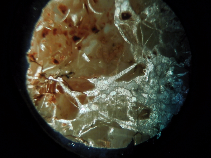

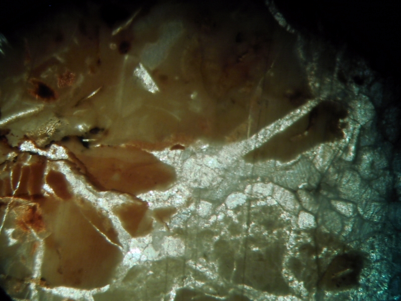

Ich habe mich auch mal etwas gespielt und einen Rotkalk bearbeitet. Da hatte ich einen Bohrkern gefunden. Das polarisierte Licht brachte wenig Effekt aber zumindest hab ich den Stein recht schnell auf eine Dicke gebracht wo ich mit Durchlicht bei hundertfacher Vergrößerung noch halbwegs fotografieren konnte. Hier schnell meine ersten Ergebnisse.

@Rainer: Na bitte, so schwer kann das nicht gewesen sein, wenn Du es so schnell fertiggebracht hast ;). Bei Kalkgesteinen bringt die Polarisation in der Tat nicht viel: Calcit hat eine derartig hohe Doppelbrechung, dass nur bei sehr dünnen Proben überhaupt einmal Polarisationsfarben auftreten, und dann ist das meist ein Grün oder Rot höherer Ordnung. Hast Du den Schliff schon eingedeckt? Wenn nicht, vielleicht versuchst Du noch, ihn dünner zu bekommen?
Generell kommt bei den Rotkalken der Alpen hinzu, dass die Matrix recht feinkörnig ist. Da ist sowieso meist nur in den Calcitadern, die von verheilten Brüchen herrühren, ein Kristall mal so groß, dass er problemlos zu sehen ist. Nun hast Du offenbar ein Stück erwischt, in dem zumindest zahlreiche Mikrofossilien zu sehen sind. Leider ist die Bestimmung dieser Teile nicht ganz einfach, da es sich oft um Bruchstücke der Skelette größerer Meeresbewohner handelt (meist Echinodermenreste wie Seeigelstacheln, Panzerplatten von Seeigeln oder Seelilien, oder auch Seelilien-Stielglieder). Diese sind manchmal vor der Einbettung zudem von der Verwitterung angegriffen worden, und dann kommen manchmal interessante Bilder heraus. Das untenstehende nenne ich - passend zum bayerischen Fundgebiet - "Madonna in Stein". Offenbar ist die Natur ein sehr dem Abstrakten verhafteter Künstler... :D

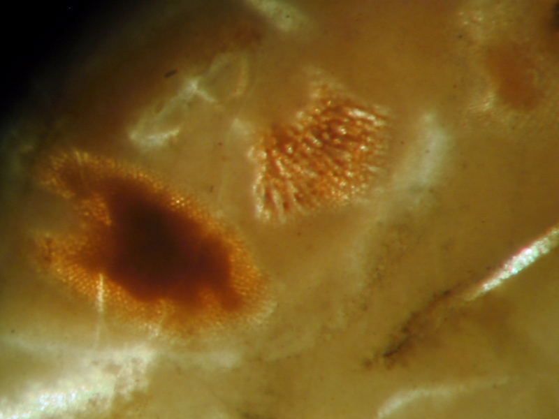

Die Bilder sind ja unter polarisiertem Licht entstanden. Man sieht teis einen grünlichen Schimmer bei dem 2. Bild an der rechten Seite. und die Calcitadern leuchten hervor. Mit meinem Stemi ist das wohl auch nicht ganz so gut wie mit normalen Durchlichtmikroskopen.
Ist alles etwas improvisiert. Ich habe eine 2. Probe versucht dünner zu schleifen aber da sind mir dann größere Randbereiche raus gebrochen weil der UV-Kleber nicht gehalten hat auf dem Glas. Möglich, dass ich auch zu wenig lange gewartet hatte mit dem Schleifen. Im polarisierten Licht waren es aber auch nur wenige silbrig-graue Lichter, nix besonderes, die schöne rote Farbe war natürlich auch nicht mehr so stark. War alles mehr grau und farblos geworden. Ich habe noch nicht eingedeckt. Soll ich da Kannadabalsam nehmen? Müsste ich noch besorgen. Ich habe gerade eine neue Probe am Start. Das ist ein Granatamphibolit. Mal was kristallines. Die Unterseite ist ganz gut gelungen und schöne Granateinschlüsse sind auch drinnen. Ich habe eine Garnitur Diamantschleifpadds für die kleine Flex verwendet. Die haben folgende Körnungsstufen:  50, 100, 200, 400, 800, 1500, 3000.

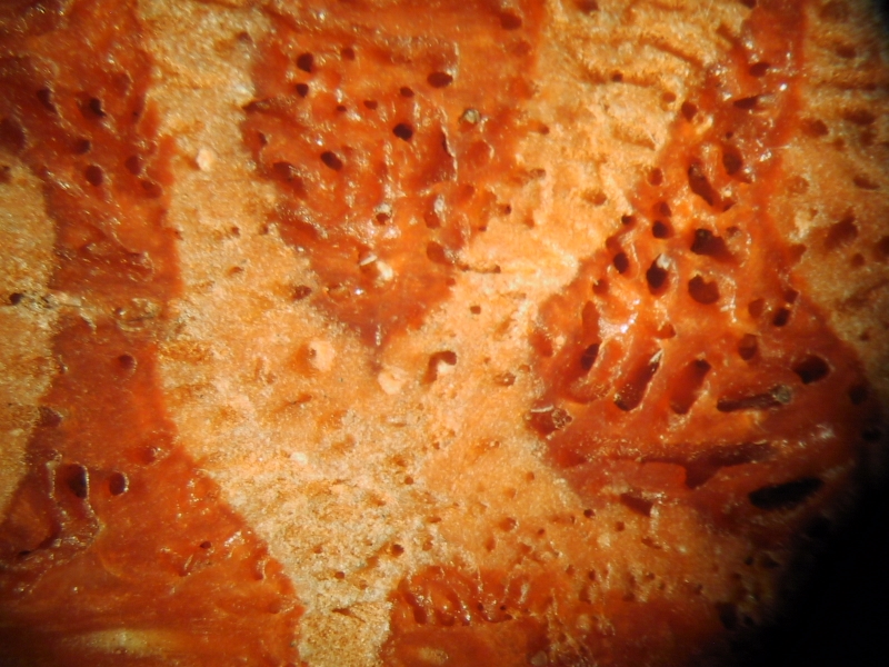

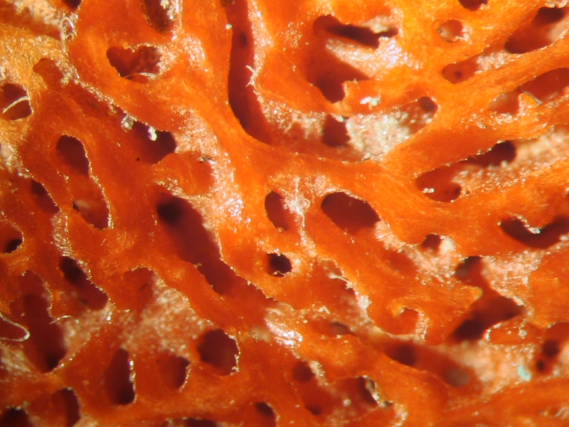

Ich weis auch nicht was das alles für Einschlüsse sind. Ich dachte an Korallen aber das untere Bild hat ca. 100-fache Vergrößerung und da kommen mir die Röhrengänge eigentlich zu klein vor. Ich bin aber auch kein Korallenexperte. Ich habe aber zum Vergleich mal Bilder einer roten Koralle gemacht.
Einmal die Oberfläche und dann mal einen Schnitt durch die Längsachse. Die Flächen sind anpolliert.
Was ist denn das für ein Teil welches auf Deinem letzten Bild zu sehen ist?
mal etwas größer:
und innen:
