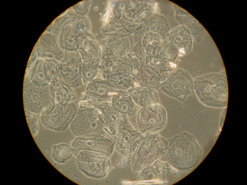

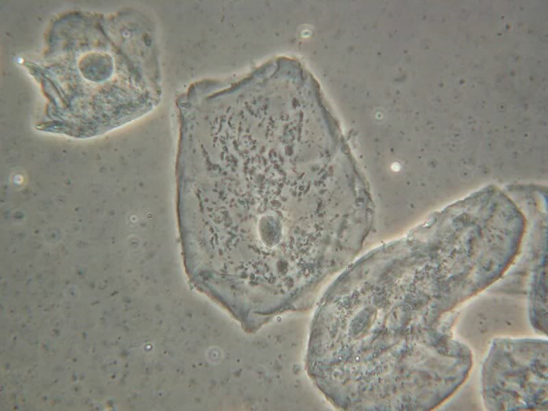

Ich habe nun mein Lielingsobjekt - die Mundschleimhautzelle - sowohl mit dem China Mikroskop und ( unfairerweise! ) mit einem Ph-Neofluar am Zeiss Standard aufgenommen. Vorweg: das Phasenkontrastbild des China-Mikroskopes ist absolut "alltagstauglich". Im Vergleich zum Bild des Neofluars ist es etwas kontrastärmer und hat bei kleinen Objekten ( z.B. Spermien ) etwas ausgeprägtere Halos. Allerdings kann man auch nicht ernsthaft annehmen, daß ein China-Achromat an die Qualität eines Neofluars von Zeiss herankäme. Und man muß sagen, daß der Qualitätsunterschied nur im direkten Vergleich auffällt und auch mit dem Auge nicht ganz so deutlich empfunden wird wie im Foto.

China-Mikroskop 40 Ph Achromat
Zeiss Standard mit 40 Ph2 - Neofluar:
China - Mirkoskop 40 Ph Achromat maximal gezoomt:
Zeiss Staddrd 20 40 Ph2 - neofluar maximal gezoomt:
