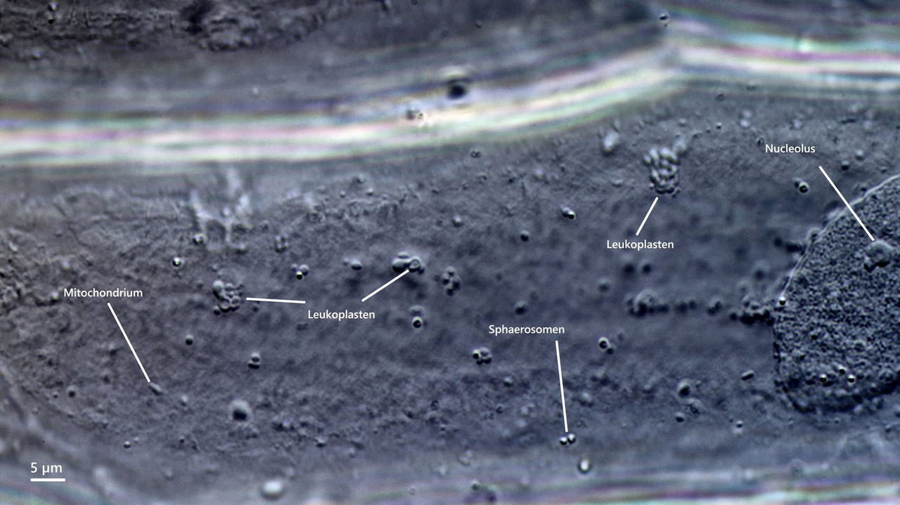

Liebe Mikrofreunde,
kann mir jemand sagen, ob meine Zuordnungen zu den Plastiden in einer Zwiebelzelle einigermaßen zutreffend sind bzw. falsche Bezeichnungen korrigieren?
Detlef hatte zu einem Video mal entsprechende Hinweise gegeben:
https://www.mikroskopie-forum.de/index.php?topic=28514.msg213056#msg213056
Die Aufnahme wurde von einer frischen Zwiebelzelle mit DIK 100x gemacht.
Ausschnitt, in dem rechts noch der Zellkern zu sehen ist.

erst einmal: tolle Aufnahme. Ich denke die Beschriftungen sind alle in Ordnung; lediglich bei dem Mitochondrium habe ich Zweifel, kommt mir zu groß vor. Aber sicher kann ich das nicht sagen.

Hallo Detlef,
herzlichen Dank für deine nette Rückmeldung.
Es ist schwierig irgendwo zuverlässige Informationen über lichtmikroskopische erkennbare Plastiden zu erhalten.
Bin schon froh, wenn das grob stimmt.
Bei den Mitochondrien war ich mir am unsichersten.
Ist es denn zielführend, wenn man am ehesten nach etwa 2-3 µm großen länglichen Gebilden Ausschau hält?
Oder gibt es noch andere kennzeichnende Hinweise?

Dir ist eine schöne Aufnahme gelungen.

Das Problem ist, dass bei der lichtmikroskopischen Zuordnung der Plastiden Zeichnungen nicht viel weiterhelfen.
Und detailliertere Fotos von den Zellkörperchen sind im Wanner leider nicht enthalten.

Ich habe nochmal bezüglich der Mitochondrien recherchiert und folgenden Artikel bei den Bonner Mikroskopikern gefunden:
http://www.mikroskopie-bonn.de/berichte_von_treffen_und_aktionen/berichte_2017/mitochondrien/index.html
Sie scheinen noch etwas kleiner zu sein (bis 2 µm) und in der Form zwar oft aber nicht immer länglich.
Eine relativ sichere Identifizierung scheint mit Fluoreszenzfärbung möglich zu sein.
Über diese Einrichtung verfüge ich nicht.

Hallo Klaus
Färbung mit Janusgrün B wäre noch einen Versuch wert.

noch eine kurze Anmerkung zu Klaus und Rudolph: in der Zwiebelepidermis liegen die Plastiden in Form von Leucoplasten vor, d.h. sie enthalten kein Chlorophyll und auch nicht das typische Membrangerüst der Chloroplasten. Und sie sind vile kleiner als Chloroplasten. Deshalb ist eine Unterscheidung zu den Mitochondrien oft sehr schwierig, Selbst im elektronenmikroskopischen Bild sehen sie oft aus wie etwas groß geratene Mitochondrien.
es gibt zu den Mitochondrien in der Zwiebelzelle einen schönen Beitrag von Dr. Hans-Jürgen Voß in der "Mikroskopie", Jahrgang 6, Nr. 2/2019, S. 65–77  "Das Mitochondrium – Versuch einer lichtmikroskopischen Annäherung". Vielleicht hilft der etwas - oder ist zumindest für Dich interessant. Gib mir mal Deine Mailadresse  ;)
