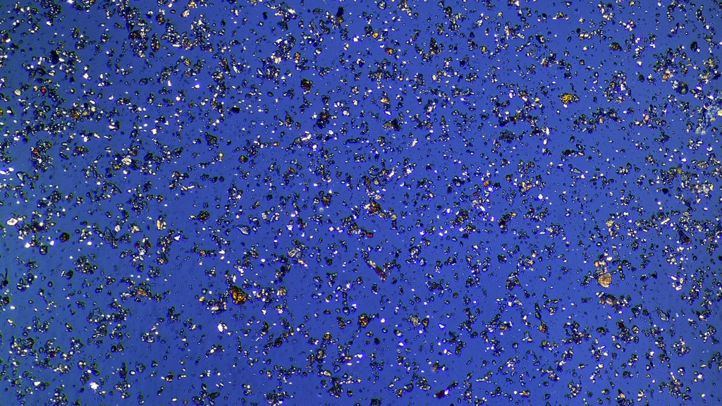

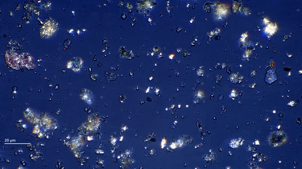

Hallo Staubfreunde,
ich hab mich heute am Alpenrand auch mal mit den staubigen Niederschlägen von gestern beschäftigt.
Dazu habe ich einen frischen Wassertropfen aus dem Regenmesser auf den OT mit Deckglas befördert.
Zunächst zwei Pol-Aufnahmen (Schieflicht) vom Sahara-"Sternenhimmel", zuerst mit 12,5x und dann mit 50x:
Wie zu erwarten bestehen die im Schnitt ca. 10 µm großen Staubkörner weitgehend aus Silikat, sowie Feldspat und Eisenverbindungen. Die kleinen Quarzkörner sind in den beiden Pol-Bildern als leuchtende helle Punkte oder Flecken zu erkennen.
Ein Test mit einer 1%igen Salzsäure zeigte nur ein geringes und kurzes Aufschäumen, also einen schwachen Kalkanteil.

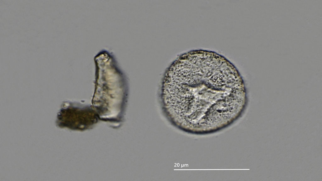

Erkennbar ist ein Röhren-Bruchstück mit einer wohl skulpturierten Oberfläche.
Am auffälligsten war dieses runde "Hütchen" mit feinen Noppen.

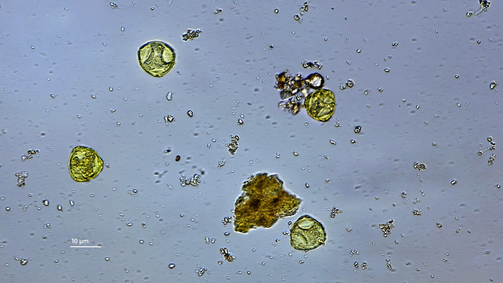

Erwartungsgemäß waren auch einige Pollen wahrscheinlich aus lokalem Eintrag dabei.
Vielleicht kann jemand die Bruchstücke etwas näher zuordnen.

Hallo KlausZ,
auf deinem fünften Bild zeigst du uns mit grosser Wahrscheinlichkeit Hasel Pollen. Siehe dazu auch hier: https://www.mikroskopie-forum.de/index.php?topic=12460.0
In Saharastaub Aufsammlungen gibt es auch Objekte lokaler Herkunft.
Arnold Büschlen
Schwerpunkt z.Z.:
- Laub- und Lebermoose.
KayZed
Danke dir Arnold,
habe ich mittlerweile auch so bestimmt.
Haselsträucher sind bei uns am Alpenrand bisher die einzigen, die schon vollständig geblüht haben.
Auch in Bild drei ist links unten wahrscheinlich ein Pollenkorn.
Interessant wäre noch in Bild Drei das röhrenartige Bruchstück. Es war definitiv eine Röhre, die oben wohl oben abgebrochen ist.
Am spannendsten wäre für mich Bild Vier. Für ein Pollenkorn irgendwie zu unregelmäßig, auch mit der hutartigen Erhebung. Ich tippe auf ein Mikrofossil.
LG KlausZ

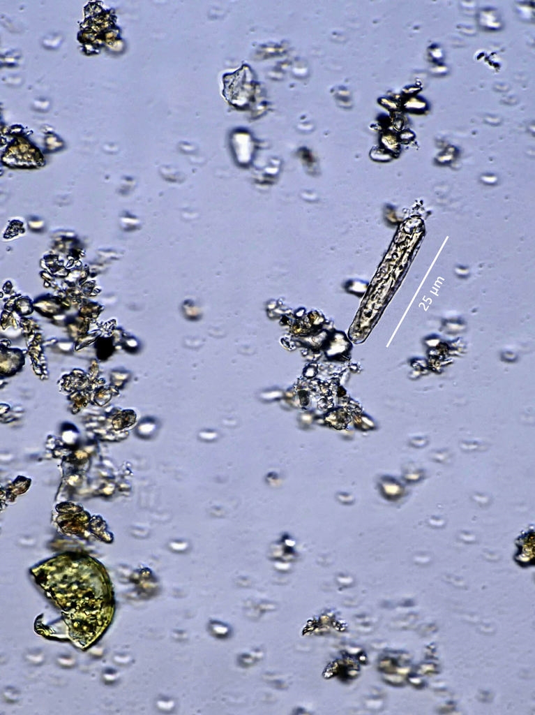

Diesmal ist der Saharastaub bei uns hier im Raum Sonneberg, Kronach, Coburg nicht so
intensiv aufgetreten wie im Februar 2021.(Siehe 1.Bild)
In der letzten Nacht gab es doch noch einen kleine Regenschauer.
Ich hatte 5 Objektträger in einer Schale ausgelgt.
Bis jetzt habe ich einen genau durchforstet.(anderthalb Stunden)
Es gab einen Fund, eines Bruchstückes einer Fossilie?
Nach eintrocknen habe ich den Umkreis der Fundstelle mit Pleurax eingedeckt.
Nach dem Eindecken ging die Suche wieder los.
Hab das besagte Stück aber wieder gefunden.
Siehe Bild 2 mit 60x plus Optovar
          Bild3 40x Pluta DIK.
Die anderen 4Objektträger nehme ich mir auch noch vor.
   Gruß von Siegfried
Alfons Renz
Lieber Siegfried,
Das ist genau die Art von winzigen Diatomeenresten, die ich auch beobachtet und fotografiert hatte. Viel mehr ist offenbar nicht zu finden und zu erwarten.
