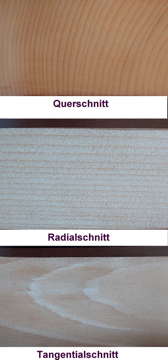

Bild 02 Sägeschnitte, Fraser-Tanne Abies fraseri
Quelle: ,,The Woodbook"
Der Querschnitt eines Baumstammes besteht aus unterschiedlichen Schichten, die alle Ihre Funktionen für das Wachstum und die Stabilität des Baumes erfüllen. Ein Baum wächst von innen nach außen. Im Innersten befindet sich das Mark. ... Der eigentlich wachsende Teil des Baumes ist das Kambium, es eine dünne Zellschicht.
Der Radialschnitt erfolgt längs zur Stammachse und führt dabei durch die Markröhre. So werden die Jahresringe als parallele Linien und die Markstrahlen als glänzende ,,Spiegel" sichtbar. Aus diesem Grund wird er auch als Spiegelschnitt bezeichnet.
Der Tangentialschnitt ist ein Sägeschnitt, der parallel zur Stammachse und senkrecht zu den Jahresringen ausgeführt wird. Der Tangentialschnitt wird auch Brettschnitt oder Sehnenschnitt genannt.

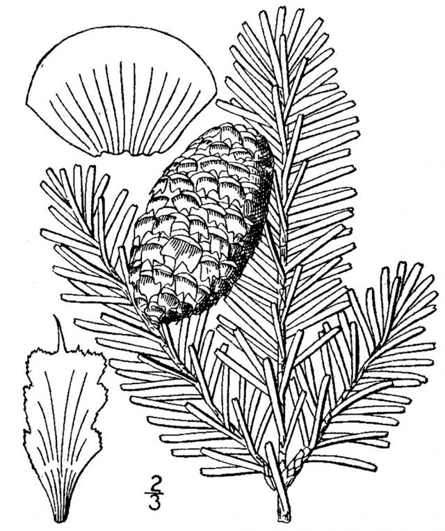

Bild 06 Illustration, Fraser-Tanne Abies fraseri
Dieses Werk ist gemeinfrei.

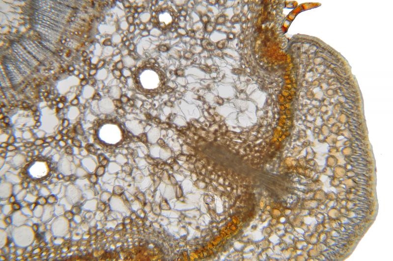

Spross mit Ansätzen von Nadelblättern, Querschnitt
25 Mikrometer
Meine Pflanzenproben sind aus dem Arboretum von Bad Grund – Harz (Niedersachsen).
Arboretum Bad Grund-WeltWald Harz - Sehenswürdigkeiten und Highlights im Harz (harz-travel.de)
Diese Proben liegen seit August 2012 in AFE III.

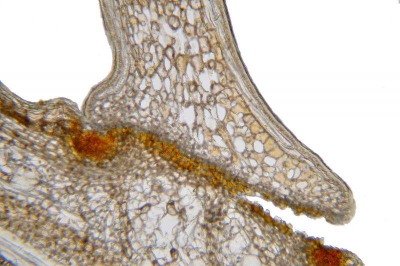

Bild 07 Pflanzenprobe, Schnittstellen, Fraser-Tanne Abies fraseri
Das AFE III - Gemisch hat durch die lange Lagerung das Chlorophyll (Blattgrün) komplett entfernt. Die ca. 2 cm langen Nadelblätter habe ich gekürzt.

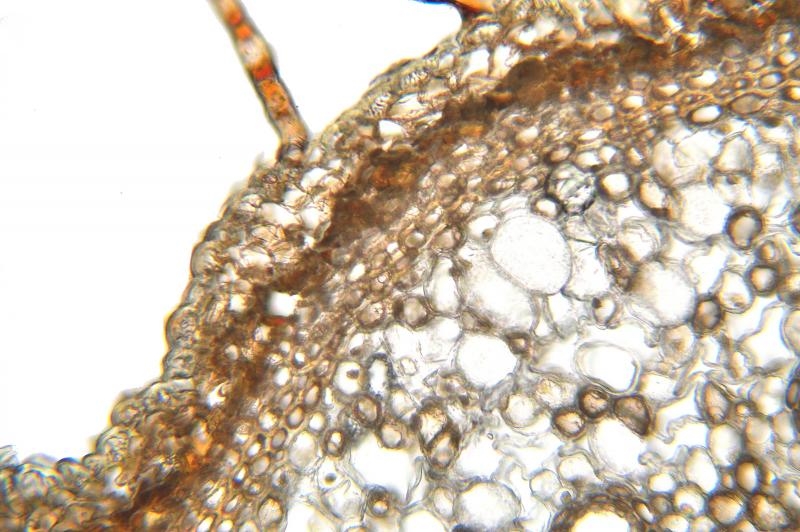

Bild 08 Ungefärbter Schnitt, Detailaufnahme, Fraser-Tanne Abies fraseri
Bild 09 Ungefärbter Schnitt, Detailaufnahme, Fraser-Tanne Abies fraseri

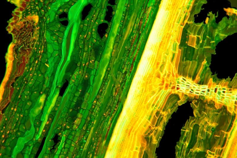

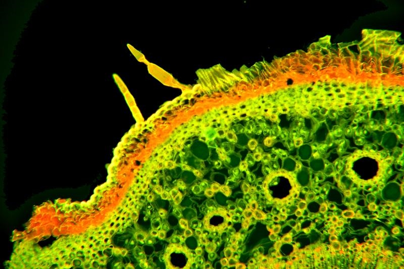

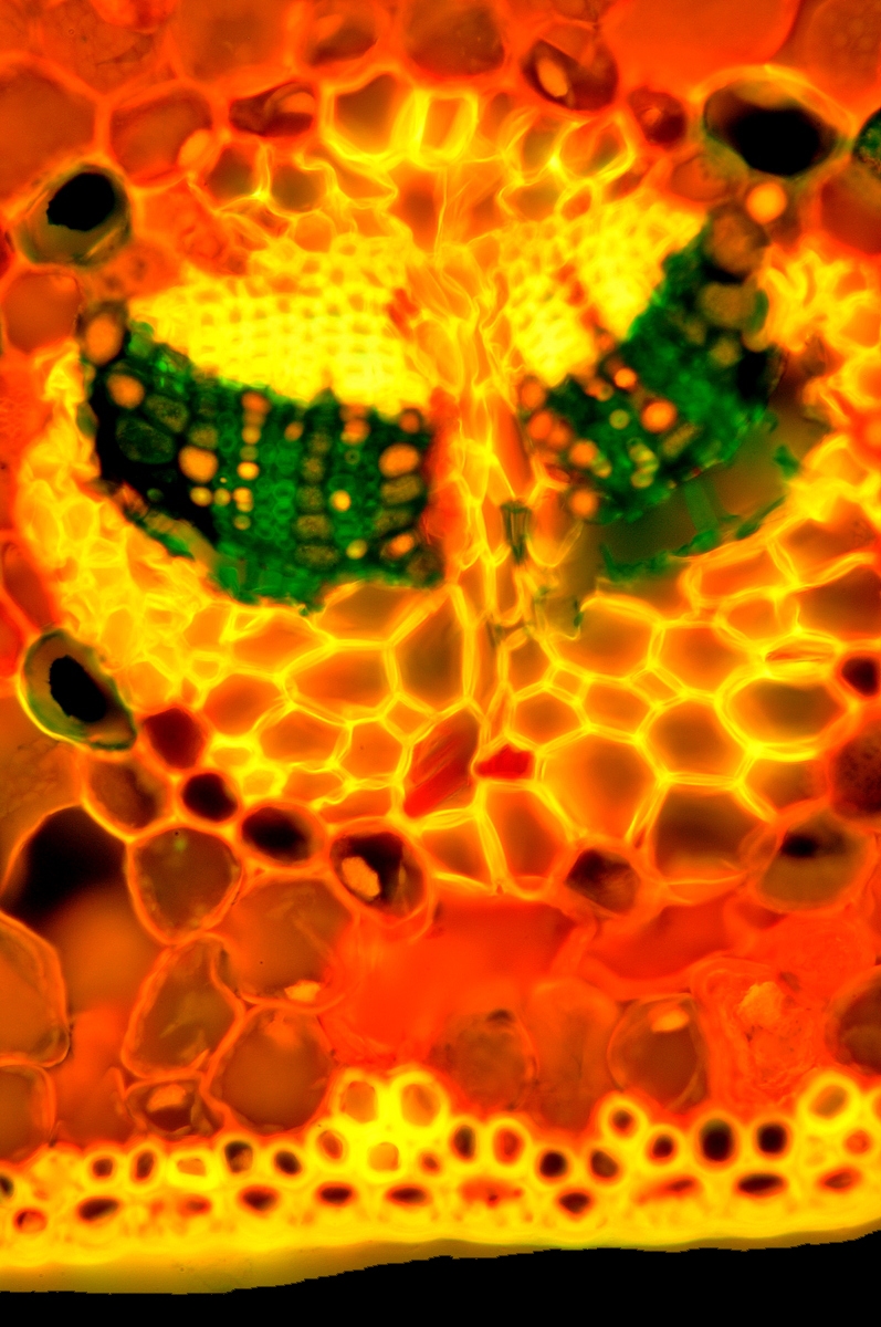

Bild 10 Autofluoreszenz, Übersicht, Fraser-Tanne Abies fraseri
LED Modul 455 nm
Erregerfilter: BP 470 nm
Strahlenteiler: FT 477 nm

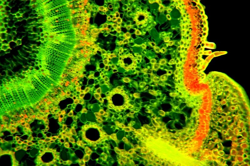

Bild 11 Autofluoreszenz, Fraser-Tanne Abies fraseri

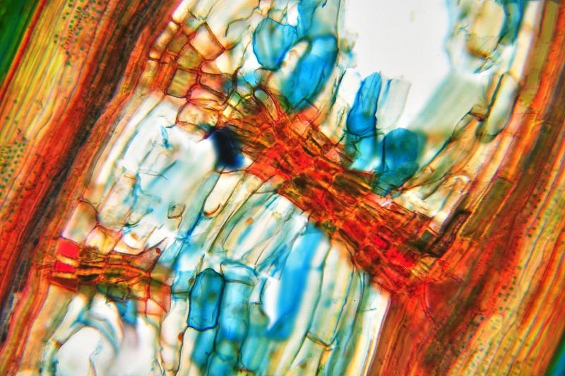

Arbeitsablauf :
1. Probe liegt in 30 % Ethanol.
3. Vorfärbung Acridinrotlösung 8 Min.
5. Acriflavinlösung (differenzieren bis gerade keine Farbwolken mehr abgehen - Lupenkontrolle) ca.15 Sekunden!!!
7. Nachfärbung Astrablaulösung 1 Minute.
9. Entwässern mit 2x gewechseltem Isopropylalkohol (99,9 %)
10. Einschluss in Euparal.
Ergebnis :
Bei der Betrachtung wird eine Kontrastverbesserung bei Verwendung eines BG 38 Filters (blaugrün, 3mm dick) erreicht.

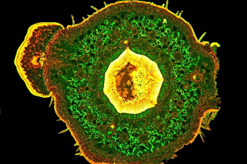

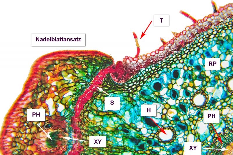

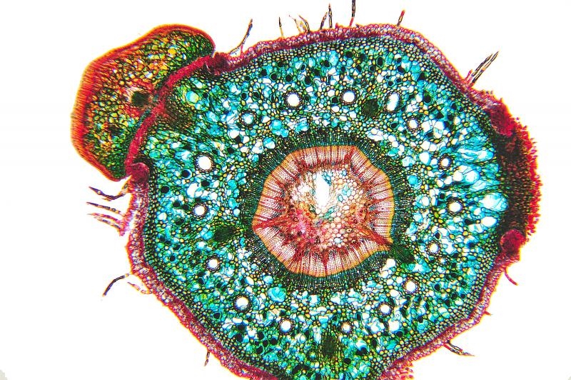

Bild 13 Spross mit Nadelblattansatz, Beschriftung, Fraser-Tanne Abies fraseri
PH = Phloem, XY = Xylem, T = Trichom, H = Harzkanal, RP = Rindenparenchym, S = Sollbruchstelle (Abszissionsgewebe)

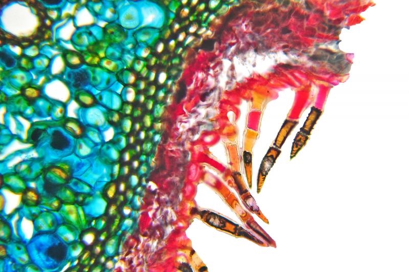

Bild 14 Detailaufnahme, Fraser-Tanne Abies fraseri
Bild 15 Trichome, Fraser-Tanne Abies fraseri
Bild 16 Auflichtbeleuchtung Fluoreszenz, Detailaufnahme, Fraser-Tanne Abies fraseri
Bild 17 Auflichtbeleuchtung Fluoreszenz, Detailaufnahme, Fraser-Tanne Abies fraseri
Bild 18 Auflichtbeleuchtung Fluoreszenz, Detailaufnahme, Fraser-Tanne Abies fraseri
Bild 19 Auflichtbeleuchtung Fluoreszenz, Fraser-Tanne Abies fraseri

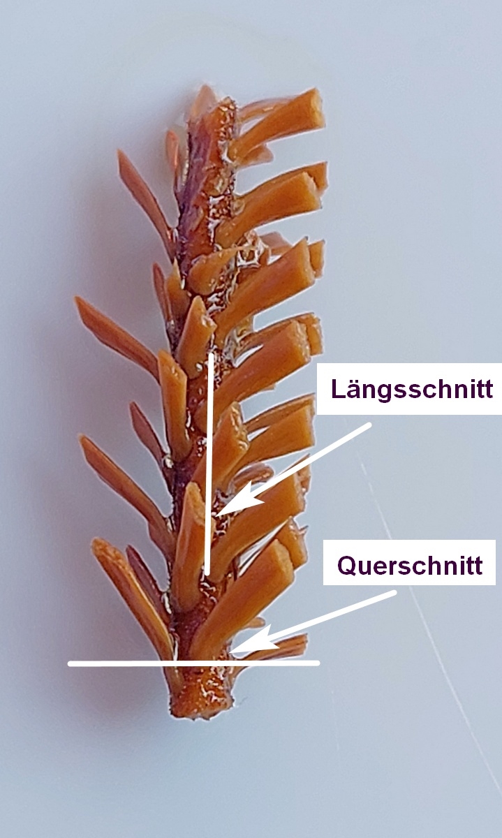

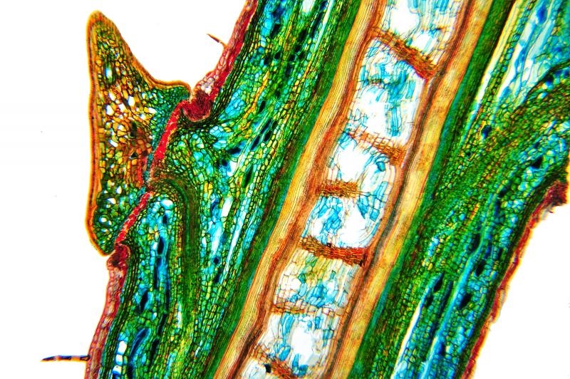

Spross, mit Ansätzen von Nadelblättern, Längsschnitt
25 Mikrometer

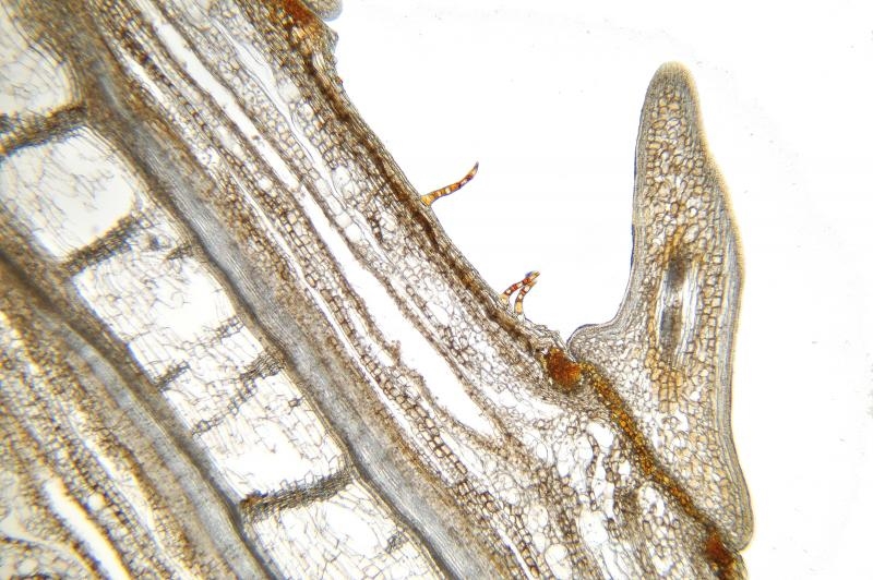

Bild 20 Übersicht, fixierte Probe, ungefärbter Schnitt Fraser-Tanne Abies fraseri
Bild 21 Sollbruchstelle (Abszissionsgewebe) fixierte Probe, ungefärbter Schnitt, Fraser-Tanne Abies fraseri
Abwurfgewebe (Abszissionsgewebe)
Beim Abszissionsprozess bildet die Pflanze zunächst ein Trennungsgewebe. Dieses Gewebe besteht aus Parenchymzellen mit wenigen Interzellularen an der Basis.
Auch Nadelbäume werfen ihre "Blätter" ab.
Auch immergrüne Pflanzen wie die meisten Nadelbäume werfen ihre Blätter ab. Bei ihnen geschieht dies allerdings nicht regelmäßig im Herbst. Sie verlieren kontinuierlich übers Jahr die eine oder andere Nadel. An Kiefer bleiben Nadeln etwa fünf Jahre, an Fichte bis zu sieben Jahre und an Tanne sogar bis zu elf Jahre am Zweig.

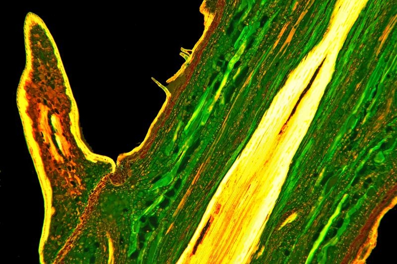

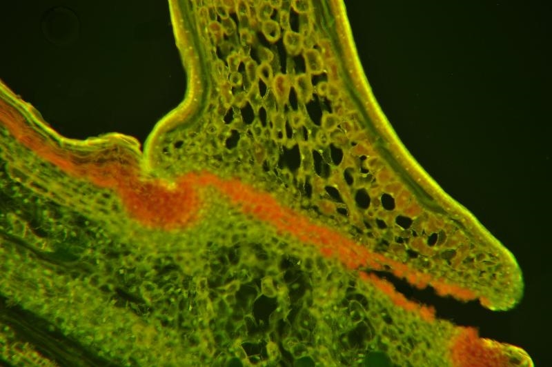

Bild 22 Autofluoreszenz, Detailaufnahme, Fraser-Tanne Abies fraseri
Bild 23 Autofluoreszenz, Detailaufnahme, Fraser-Tanne Abies fraseri

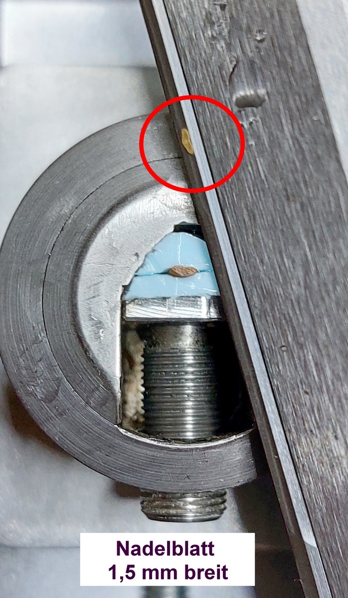

Bild 30 Nadelblatt im Probenhalter

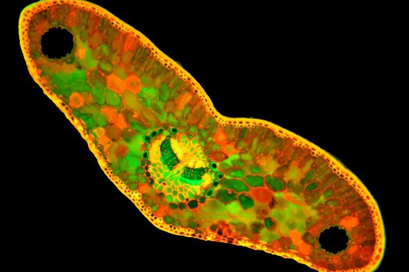

Bild 33 Detailaufnahme, Fraser-Tanne Abies fraseri
Bild 34 Auflichtbeleuchtung Fluoreszenz, Übersicht, Fraser-Tanne Abies fraseri
LED Modul 455 nm
Bild 35 Auflichtbeleuchtung Fluoreszenz, Fraser-Tanne Abies fraseri
Bild 36 Auflichtbeleuchtung Fluoreszenz, Fraser-Tanne Abies fraseri

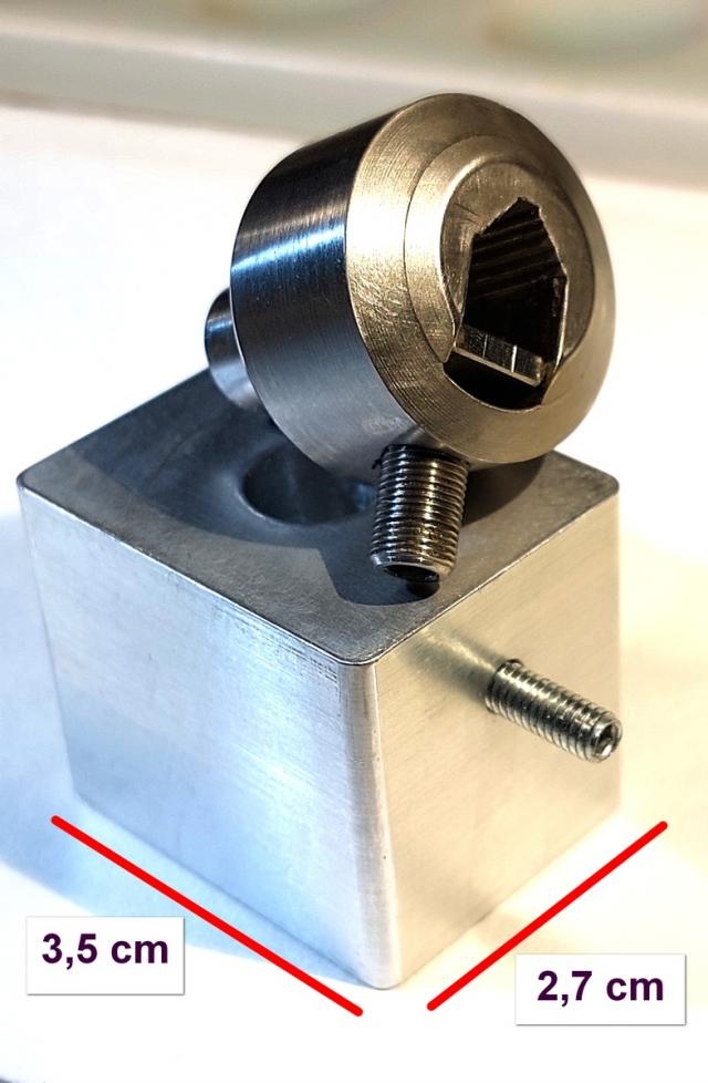

den oberen Teil des Probenhalters habe ich bei eBay gekauft (Sonderzubehör für Mikrotome).
Der Alu-Block ist in Eigenleistung (sägen, Kanten glätten, 2 Bohrungen und Gewinde schneiden) erstellt.
Die beiden Madenschrauben Gewindestifte mit Innensechskant und Kegelkuppe Edelstahl hatte ich noch in meinen Bestand.
Vorteil meiner Bastelei:
durch die Drehmöglichkeit des gekauften Probenhalters ist eine erweiterte Anwendung möglich.
