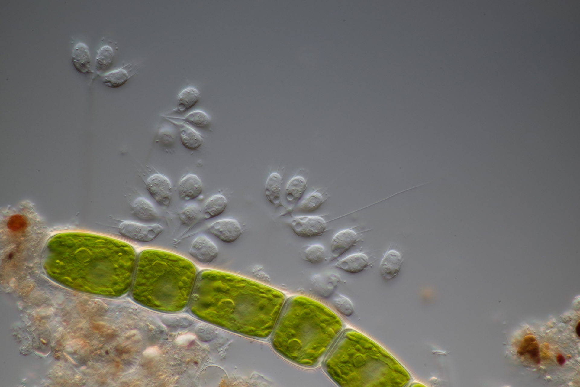

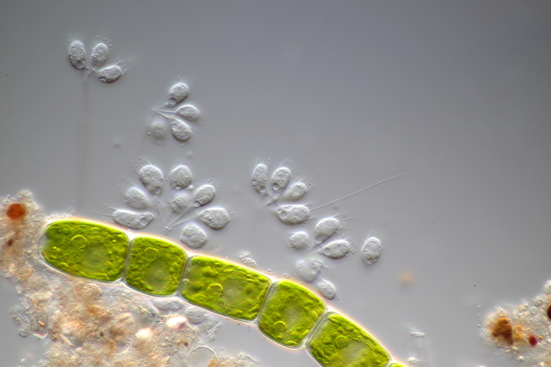

Liebe Foristen,
ich hatte ja angekündigt etwas zu meiner Bildbearbeitung zu berichten und bereits gesagt, dass ich Photoshop, GIMP, usw. nicht benutze. Auch das RAW-Format ist bei mir noch nicht angekommen. Ich gebe zu, habe mal einen Abend mit RAW-Therapee gespielt mehr aber nicht. Ich will mich jedoch später mal damit beschäftigen....
Meine Bildbearbeitung ist wirklich minimalistisch zu dem, was man machen könnte und was auch in vielen Fällen sicher sinnvoll ist. Ich höre manchmal von 8 bis 12 Schritten und einer Stunde für ein Bild..., ist volkommen richtig, wenn das Ergebnis stimmt.
Ich benutze zun fotografieren die am Mikroskop eine Fuji XT-10 (vorher eine Canon 600-D mit fast gleichen Ergebnissen). Die Adaption ist "Ofenrohr", also ohne Zwischenoptik direkt auf den APS-C-Chip. Vom Chip wird das 25er Sehfeld des Jenavals zu über 90% in der Diagonalen erfasst. Ich zeige immer das Vollbild, keine Ausschnitte. Mein Blitz ist ein alter, geschlachteter Metz 28 C-2, die Blitzrohre ist im Strahlengang direkt vor dem Leuchtmittel angeordnet und kann durch verschieben geköhlert werden. Mittels Potentiometer kann ich die Blitzleistung von sehr, sehr klein bis voll steuern. Ich brauche kaum mehr als "klein", vielleicht 5-15% auch beim 100er-Objektiv und DIK.
Objektive sind GF-PlaApos und GF-Planachromate. Für Fotos im DIK benutze ich die PlanAchromaten GF-PA 50/1,0 WI und  GF-PA 100/1,25 HI, leider habe ich den GF-PlaApo 100/1,35 nicht. Nun genug von der Technik!
Meine Bildbearbeitung dauert weniger als 10 sec.
Ich benutze einen iMac 27, öffne mit der Apple-Vorschau meine JPG-Datei, schiebe die Helligkeit und die Schärfe nach Gefühl etwas nach oben - fast fertig. Jetzt verkleinere ich das ca.10 MB große Bild auf ca.1-1,5 MB - auch mit Apple-Vorschau - ganz fertig!
Und hier ein vorher - nachher - Beispiel.
Ich habe ein Bild gewählt, wo kräftige Faben drin sind und auch sehr zarte farblose Einzeller (13x9 µm), gemacht mit dem GF-PA 100/1,25 Öl am Jenaval-Contrast.
Viele Grüße aus Freiberg
Kurt

na ja, da ist ja schon am Original nichts zu beklagen.
Ich mache Softwaretechnisch deutlich mehr, aber benötige auch nur 5 Minuten pro Bild. Oder 6.

Hallo Kurt,
ich sehe das ähnlich wie Carsten. Dein Original ist schon derartig sauber und klar, dass es da wirklich nicht mehr viel zu bearbeiten gibt.
Das Geheimnis deiner hervorragenden Bildqualität muss wohl eher in der Probenaufbereitung und möglicherweise der optimalen Blitzadaption liegen, wenn nicht noch andere Faktoren eine Rolle spielen.
Du weißt ja, dass ich das gleiche Gerät mit Planachromaten verwende. Meine Bildqualität ist aber noch ein gutes Stück davon entfernt. Mein Stahlschmidtscher Blitzwürfel wird im Lampenhaus seitlich eingespiegelt und leuchtet das APS-C Feld nicht ganz gleichmäßig aus.
Ich habe heute zufällig auch die Stiel-Flagellaten (vermutlich Codosiga sp) mit dem 100x fotografiert.
Deren Körperlänge beträgt etwa 10 µm. Da müsste ich aber schon erheblich zuschneiden, um auf die gleiche Abbildungsgröße wie bei dir zu kommen.
Deine Bilder müssten nach meinem Dafürhalten schon ausgeschnitten sein. Sie haben ja auch ein 4:3 Format.
Gut, das spielt letztlich alles keine Rolle. Deine Original-Bildqualität ist einfach überragend.
Zumindest beruhigt es mich, dass meine Probleme mit der Qualitätsverbesserung nicht am Mikroskop liegen.
Herzlichen Dank fürs Zeigen und Beschreiben!
