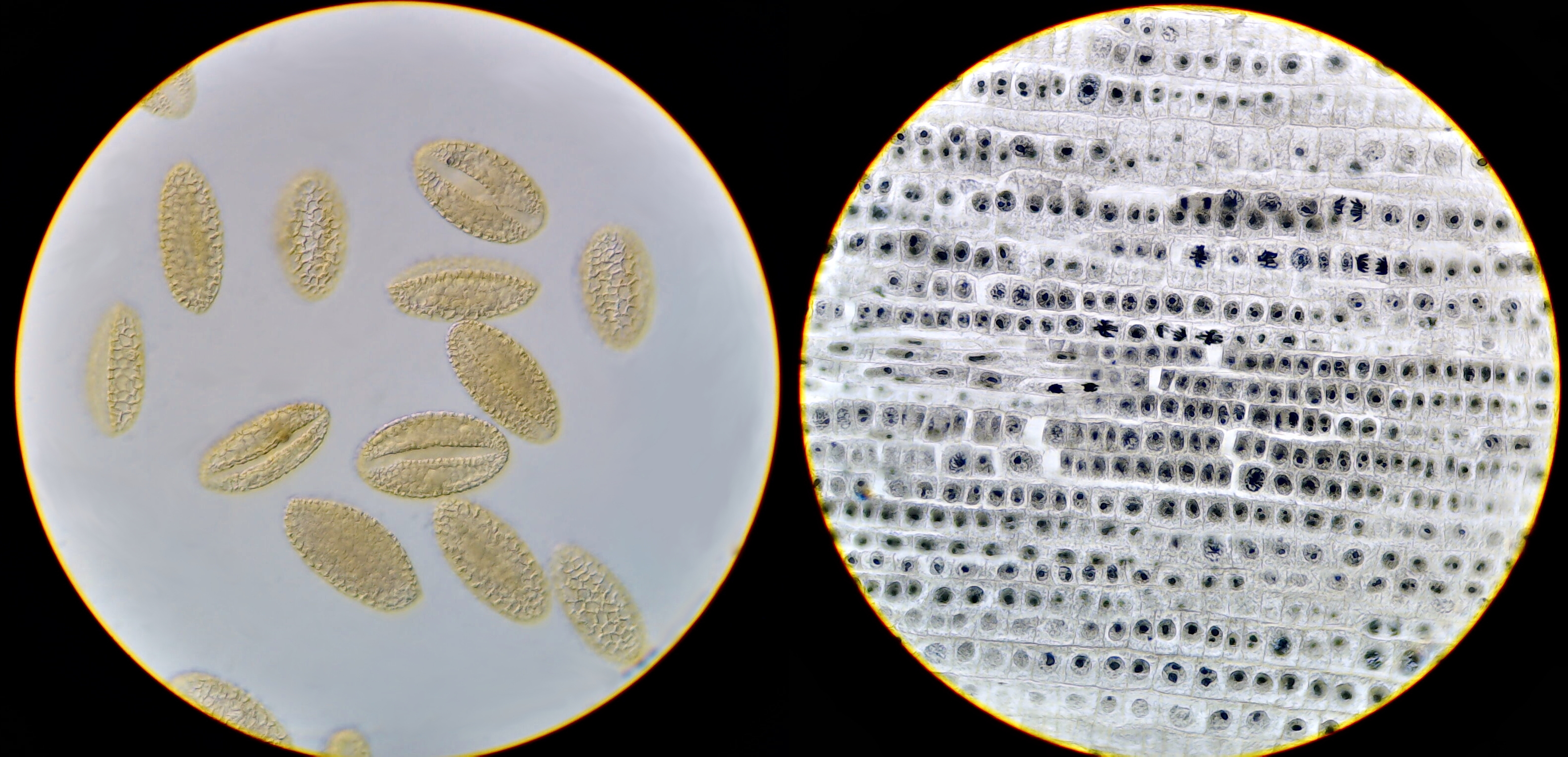

rhamvossen
Hallo Martin,
ZitatLieße sich nicht eine Webcam für diese Zwecke missbrauchen ?
Ja. Das funktioniert überigens am besten mit die höher vergrösserende Objektive, weil da weniger Pixel nötig sind. Wenn du das probieren möchtest, dan brauchst du auch noch ein kompensierendes Okular für dein 40er Objektiv. Z.B. ein Olympus P10x oder WF10x. Ich bin mir ziemlich sicher, du hast kein kompensierendes Okular am Mikroskop. Dadurch ist die Bildqualität mit dem 40er warscheinlich nicht wunderbar. Das kan mann verbessern mit ein kompensierendes Okular.
Hier ein Beispiel von Aufnahmen die ich mit der Logitech C922 PRO HD Stream webcam aufgenommen habe. Die Kamera ist leider nicht sehr preiswert....
Beste Grüsse,
