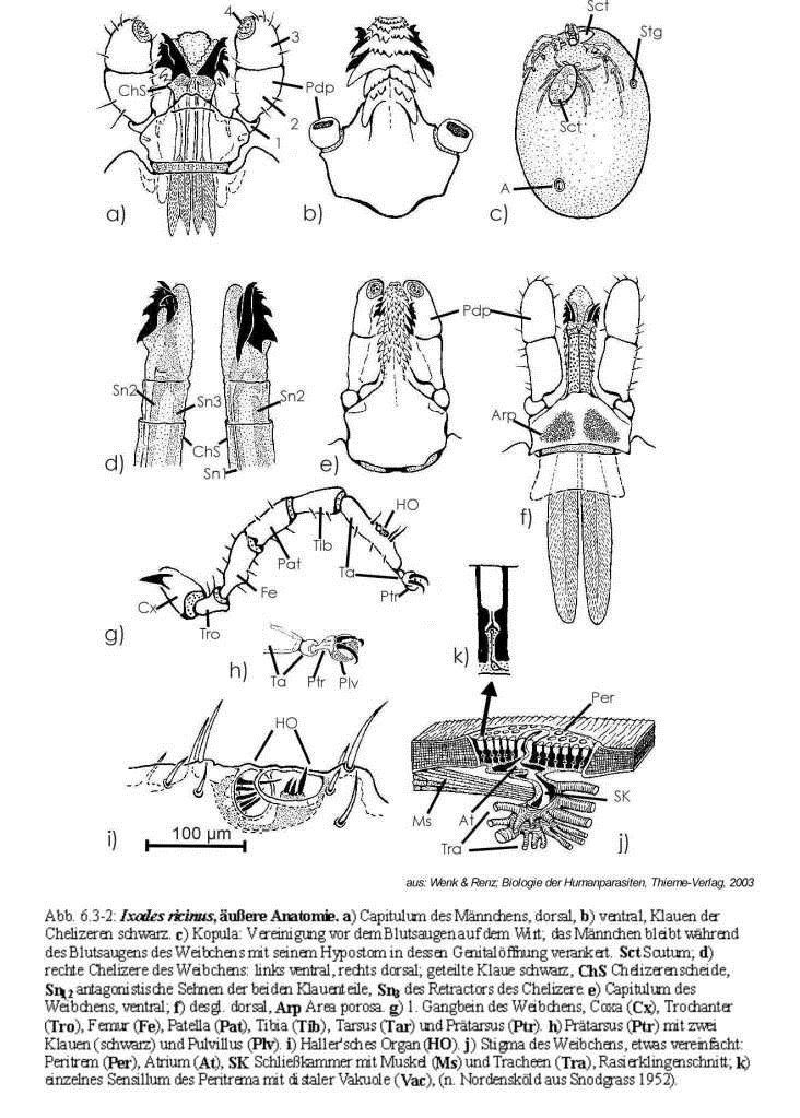

Hat jemand aus einem Buch eine Seite, über die Anatomie der Zecke?
Unsere Zecke ist noch am trocknen im Euparal. Habe heute eine neue Flechte bearbeitet, dabei hat unsere Tochter sich mal die Zecke angesehen.
Jetzt hat sie mich einige Dinge gefragt, auf die ich keine Antwort habe  ;)
Wir beide wollen vielleicht auch einige Bilder zusammen machen. Früh übt sich  ;D
Nutzer nicht mehr aktiv
Hallo Herr Renz
Schönen Dank. Somit können wir unsere vielen Bilder jetzt mal Dokumentieren. Wobei das der Papa machen muss  ;)
Ich hoffe das ich die Bilder bald zeigen kann.
