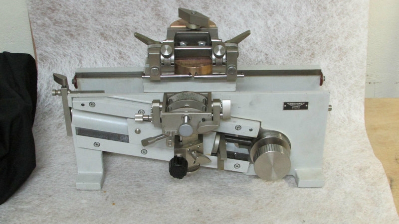

Hallo Forengemeinde,
ich suche Unterlagen zum gezeigten Mikrotom.
Leider konnte mir Hr. Hibler von Leica Biosystems
auch nicht weiterhelfen. Interessant wäre eine
Betriebs- und Pflegeanleitung bzw. Informationen
über die zu verwendenden Öle.
Ich möchte mit dem Gerät zunächst botanische Schnitte
und später Schnitte durch kleine Insekten / Insektenteile machen.
Hierzu suche ich Informationen / Empfehlungen über:
- die zu verwendenden Messer (Ebay Angebote - brauchbar?)
- Unterschiede / Verwendung massive Mikrotommesser oder Einmalklingen?
- notwendige Umbauarbeiten des Messerhalters

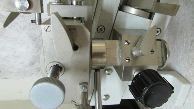

auch kommt mir der Messerhalter angepasst vor, da der Rest vom
Gerät vernickelt ist. In Youtube gibt es ein Video zum Reichert Schlittenmikrotom
dort sieht der Messerhalter irgendwie anders aus. Besten Dank im Voraus für Eure
Hilfe und hier die Bilder:

Die Halterung für das Messer ist verändert worden, der Halter ist von einem anderen Mikrotom. Ich gehe davon aus das der für bestimmte Messer höher gelegt wurde ...
Die Dauermesser benötigen eine spezielle Behandlung, habe da vor einigen Jahren ca. 30 Seiten im Mikrokosmos geschrieben und auch in unserem aktuellen Buch Mikrofotografie wird dieses Thema behandelt. Wenn Du da aber noch keine Erfahrungen hast würde ich Einmalklingen verwenden, damit bist Du schnell arbeitsfähig. Die Gibt es z.B. von Leitz Mikrosystems oder von Feather, weitere bieten auch die entsprechenden Halter für die Einmalklingen an ...
Ob das Mikroton für das Schneiden von Insektenteilen geeignet ist wage ich zu bezweifelt, das kommt natürlich auf die Insektendicke an aber dafür wird ein Rotoatiosmikrotom oder ein Ultramikrotom verwendet. Für Pflanzenteile bist Du damit aber sehr gut aufgestellt.

Der Messerhalter stammt vermutlich von einem Rotationsmikrotom.
