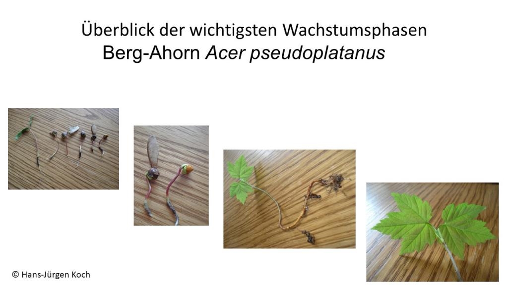

Bild 05 Überblick der wichtigsten Wachstumsphasen, Berg-Ahorn Acer pseudoplatanus
Foto: H.-J-Koch

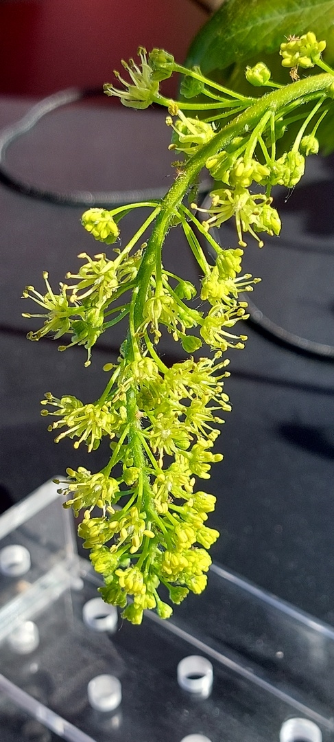

Die Blüten gelblichgrün, in hängenden, walzlichen Rispen (oft Schirmrispen) mit oder nach der Blattentfaltung.
Die Blüten stehen zu vielen zusammen in bis zu 12 Zentimeter langen hängenden Trauben.
Bild 07 Blütenstände, Berg-Ahorn Acer pseudoplatanus
Foto: H.-J_Koch

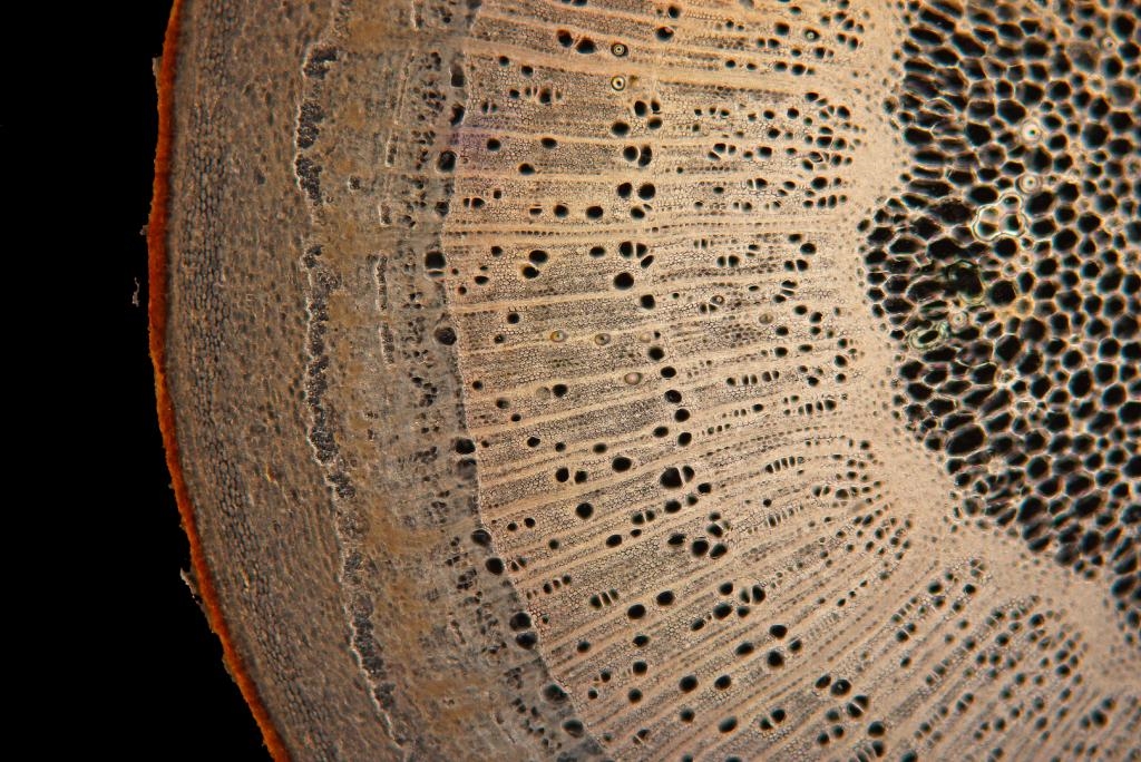

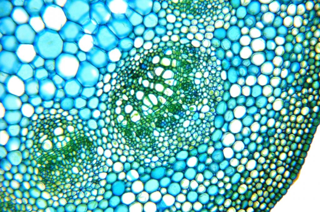

Bild 10 Ungefärbter Schnitt, Detailaufnahme, Berg-Ahorn Acer pseudoplatanus
Bild 11 Ungefärbter Schnitt, Detailaufnahme, Berg-Ahorn Acer pseudoplatanus
Bild 12 Ungefärbter Schnitt, Detailaufnahme, Berg-Ahorn Acer pseudoplatanus

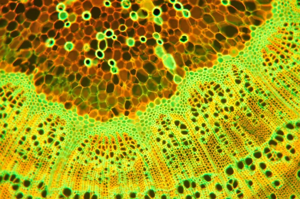

Bild 13 Autofluoreszenz, Übersicht, Berg-Ahorn Acer pseudoplatanus
LED Modul 455 nm
Erregerfilter: BP 470 nm
Strahlenteiler: FT 477 nm
Bild 14 Autofluoreszenz, Berg-Ahorn Acer pseudoplatanus
Bild 15 Autofluoreszenz, Berg-Ahorn Acer pseudoplatanus
Bild 16 Polarisation, Berg-Ahorn Acer pseudoplatanus
Bild 17 Polarisation, Berg-Ahorn Acer pseudoplatanus
Bild 18 Polarisation, Berg-Ahorn Acer pseudoplatanus

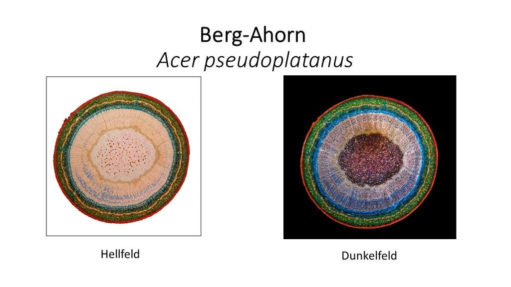

Bild 19 Dunkelfeld, Berg-Ahorn Acer pseudoplatanus
Bild 20 Dunkelfeld, Berg-Ahorn Acer pseudoplatanus

Arbeitsablauf :
1.Pflanzenprobe liegt in 30 % Ethanol.
3. Vorfärbung Acridinrotlösung 8 Min.
5. Acriflavinlösung (differenzieren bis gerade keine Farbwolken mehr abgehen - Lupenkontrolle) ca.15 Sekunden!!!
7. Nachfärbung Astrablaulösung 1 Minute.
9. Entwässern mit 3x gewechseltem Isopropylalkohol (99,9 %)
10. Einschluss in Euparal.
Ergebnis :
Bei der Betrachtung wird eine Kontrastverbesserung bei Verwendung eines BG 38 Filters (blaugrün, 3mm dick) erreicht.
Fotos: Nikon D5000, Sona alpha 6000

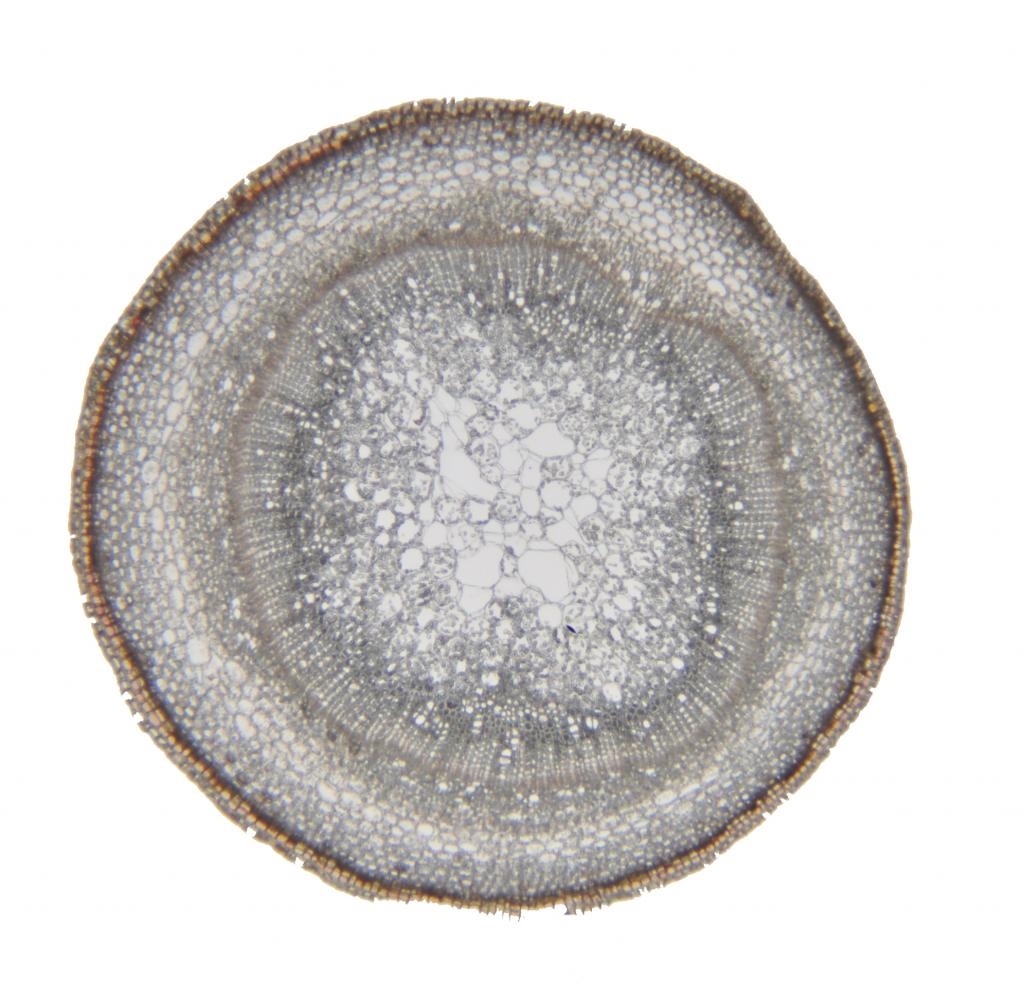

Bild 21 Übersicht, Berg-Ahorn Acer pseudoplatanus
Bild 22 Detailaufnahme, Berg-Ahorn Acer pseudoplatanus
Bild 23 Detailaufnahme, Berg-Ahorn Acer pseudoplatanus
Bild 24 Detailaufnahme, Berg-Ahorn Acer pseudoplatanus

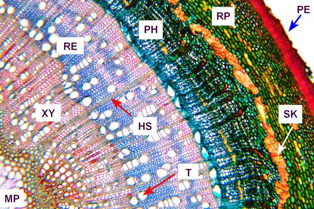

Bild 25 Detailaufnahme, Beschriftung, Berg-Ahorn Acer pseudoplatanus
MP = Markparenchym, XY = Xylem, RE = Reaktionsholz, HS = Holzstrahl, PH = Phloem, RP = Rindenparenchym, SK = Sklerenchym - Band, PE =Periderm, T = Trachee
Reaktionsholz (Zugholz) als blaues Band.
Als Reaktion auf äußere Einflüsse (beispielsweise Wind) bildet der Stamm einseitig Reaktionsholz.
Reaktionsholz, das aktive Richtgewebe des Baums. Dieses versucht, die aus der ursprünglichen Lage gebrachten Organe wieder in ihre Normalstellung zurückzubringen. Die aus der Normalstellung gebrachten Baumstämme und Äste weisen ein exzentrisches Dickenwachstum auf. Dabei entsteht eine Zone vermehrten Zuwachses mit verbreiterten Jahresringen.
Im Grunde genommen handelt es sich beim Reaktionsholz also um eine Gravimorphose.
Gravimorphosen [von *gravi- , griech. morphōsis = Gestaltung], Veränderungen der Gestalt eines Organismus, die von der Schwerkraft bewirkt werden.

Bild 27 Auflichtbeleuchtung Fluoreszenz, Detailaufnahme, Berg-Ahorn Acer pseudoplatanus
LED Modul 455 nm
Bild 28 Auflichtbeleuchtung Fluoreszenz, Detailaufnahme, Berg-Ahorn Acer pseudoplatanus

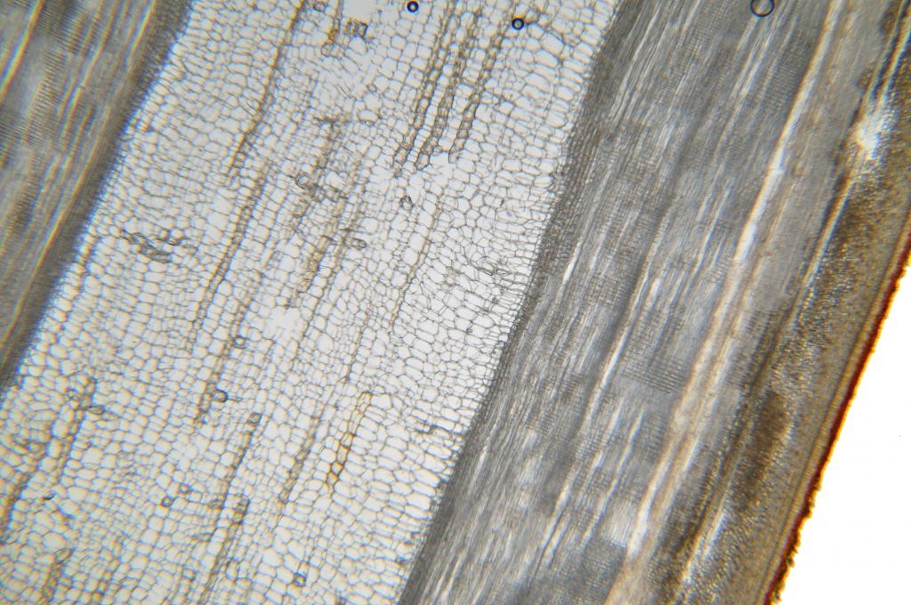

Bild 30 Detailaufnahme, fixierte Probe, ungefärbter Schnitt, Berg-Ahorn Acer pseudoplatanus
Bild 31 Detailaufnahme, fixierte Probe, ungefärbter Schnitt, Berg-Ahorn Acer pseudoplatanus
Bild 32 Autofluoreszenz, Detailaufnahme, Berg-Ahorn Acer pseudoplatanus
Bild 33 Autofluoreszenz, Detailaufnahme, Berg-Ahorn Acer pseudoplatanus

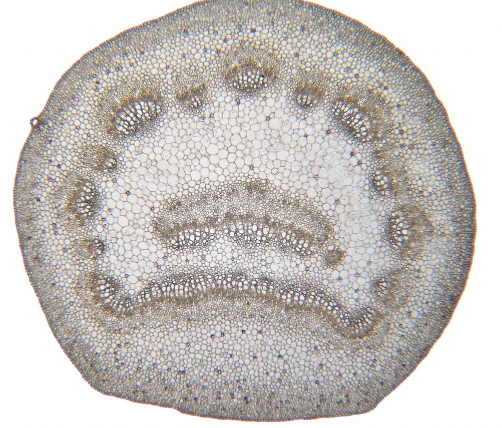

Blattstiel, Querschnitt
20 Mikrometer
Bild 40 Übersicht, fixierte Probe, ungefärbter Schnitt, Berg-Ahorn Acer pseudoplatanus
Bild 41 Detailaufnahme, fixierte Probe, ungefärbter Schnitt, Berg-Ahorn Acer pseudoplatanus
Bild 42 Übersicht, Berg-Ahorn Acer pseudoplatanus
Bild 43 Detailaufnahme, Berg-Ahorn Acer pseudoplatanus

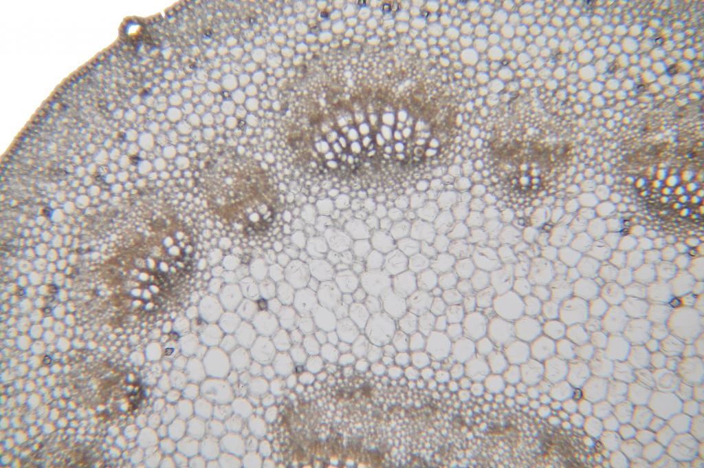

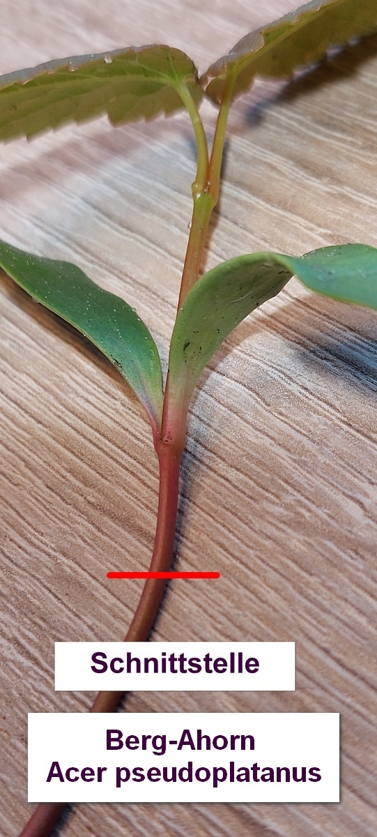

Teil 4
Junger Spross, Querschnitt
20 Mikrometer
Bild 44 Schnittstelle, sehr junger Spross, Berg-Ahorn Acer pseudoplatanus
Bild 45 Übersicht, fixierte Probe, ungefärbter Schnitt, Berg-Ahorn Acer pseudoplatanus
Bild 46 Detailaufnahme, fixierte Probe, ungefärbter Schnitt, Berg-Ahorn Acer pseudoplatanus
Bild 47 Übersicht, Berg-Ahorn Acer pseudoplatanus
Bild 48 Detailaufnahme, Berg-Ahorn Acer pseudoplatanus

Bild 50 Gegenüberstellung, Berg-Ahorn Acer pseudoplatanus
