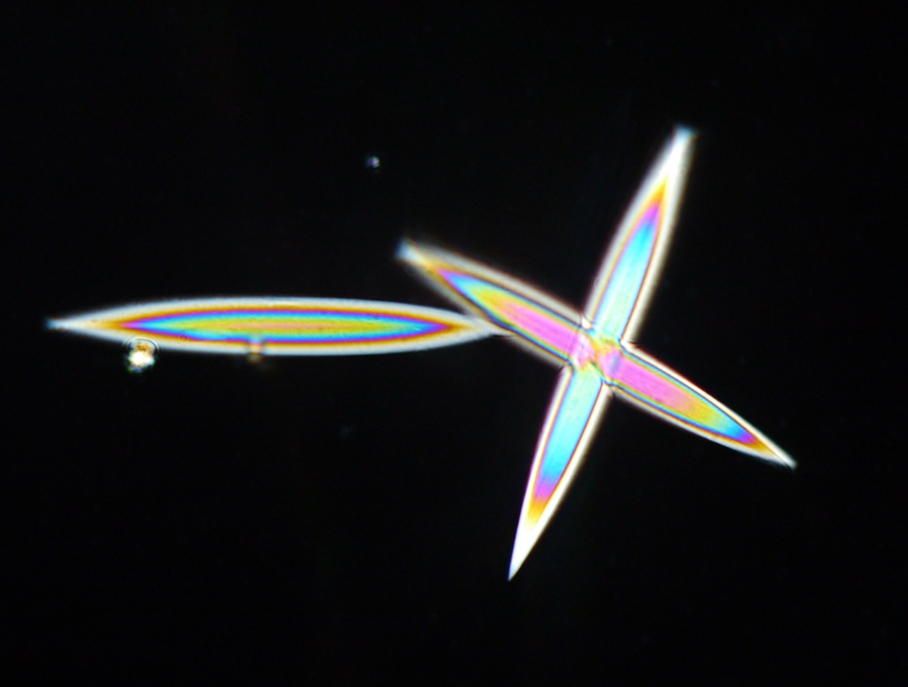

ZitatDass in vielen neueren Präparaten (von Kosmos etc. vertrieben) leider sehr unschöne Kristalle wachsen, kann ich nur bestätigen.
Schönheit liegt ja auch im Auge des Betrachters  ;D ;D ;D.

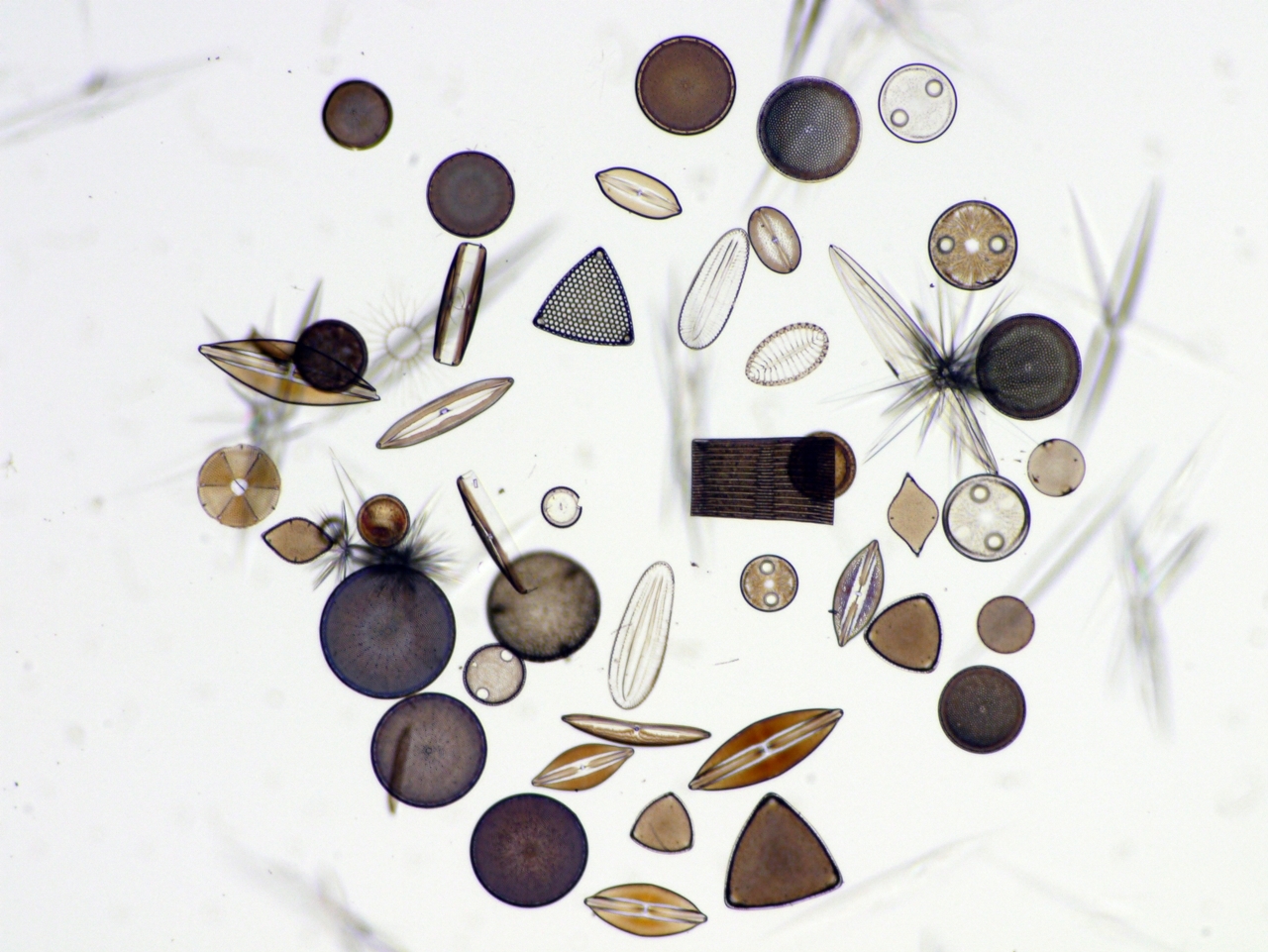

Dies ist z.B. ein Legepräparat von Diatomeen, das ich besonders schätze - aber nicht nur wegen der Diatomeen!
Bei fast gekreuzten Polarisatoren sieht man auch den Grund besser:
Diese spindelförmigen Kristalle sind schön und interessant, manche erinnern sogar an Starwars:
Andere sind wunderschön verzwillingt; hier ein Zwillingsstock und daneben ein Einkristall:
Dieses Motiv ist im linear polarisierten Licht besonders interessant. Liegen die Kristalle mit ihrer Längserstreckung parallel zur Schwingungsrichtung des Polarisators (also horizontal), verschwinden sie fast völlig, ihr Brechungsindex entspricht also in dieser Richtung fast exakt dem der Immersion. In allen anderen Orientierungen sind sie gut zu sehen, ihr Brechungsindex ist dann deutlich höher:
Mit Erfahrung und Geduld findet man sogar perfekt orientierte Interferenzbilder trotz der geringen Größe der Kristalle:
Fazit: des einen Freud', des andren Leid!

Zitathier ein Bild des besagten Watson-Präparates. Es ist ja erst schlappe 119 Jahre alt  ;)
So etwas ist ein wahrer Schatz und ich denke eher unverkäuflich. Ist aber sicher eine Preisfrage.

Deshalb hier zwei Bilder eines von W. Watson & sons, 313 High Holborn, LONDON, gelabelten Diatomeen-Arrangements, das ich vor vielen Jahren, noch als Student, in der Portobello-Road erstanden hatte. Sehr günstig übrigens, nachdem ich auf das zerbrochene Deckglas hingewiesen hatte.
Vielleicht gibt es noch weitere Bilder von Watson und Möller-Präparaten, die man hier zum Vergleich zeigen könnte?
=> Umringung, Färbung des Einbettungsmediums, Arrangement der Diatomeen??
Auch Degenerationserscheinungen der Präparate, wie Olaf sie sehr schön gezeigt hat, wären interessant:
=> Bei welchen Herstellern traten diese Kristallisationsformen wann auf?
