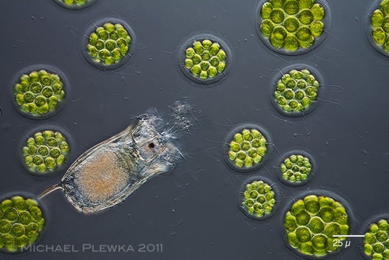

Am Anfang der Populationsentwicklung liegt die Dichte von Plankton-Rädertieren bei ca. 30 Tieren / Liter. Bezogen auf menschliche Dimensionen wäre das ein Abstand  von ca. 300 m bis zur nächsten Person im freien Wasser. Da ist die Wahrscheinlichkeit, einen Sexualpartner  zu finden gleich null. Ähnliches glit natürlich auch für Algen. Deshalb  funktioniert lediglich die Vermehrung durch Parthenogenese bzw. Zellteilung. Somit gibt ein das folgende  Plankton-Bild mit dem Plankton-Rädertier Keratella und der Plankton-Alge Pandorina  nicht das "natürliche Umfeld"  wieder, sondern zeigt entweder ein extrem überdüngtes Gewässer mit unnatürlichem Algenwachstum, oder aber (wahrscheinlich  eher)  das im Planktonnetz aufkonzentrierte Plankton, also ein Artefakt:

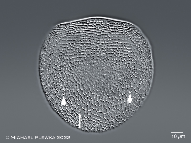

A. ovalis hat einen Panzer aus zwei Platten, welche eine filigrane Netzstruktur aufweisen. Die Bauchplatte besitzt 3 Öffnungen, von denen zwei  den Seitetastern den  Kontakt zur Außenwelt ermöglichen (Pfeilköpfe). Die Funktion der 3. Öffnung ist rästelhaft:
