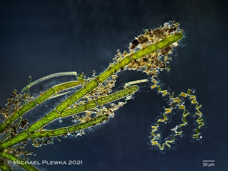

im Zusammenhang mit dem starken Bewuchs auf der Rotalge Torularia in diesem Beitrag
https://www.mikroskopie-forum.de/index.php?topic=44651.0
ist mir bewusst geworden, dass es offenbar Fadenalgen gibt, die sehr häufig und sehr stark mit anderen Organismen besiedelt werden,  während es andere Fadenalgen gibt, bei denen das meiner Erfahrung nach nicht der Fall ist.
Beispiele:
Bei den Grünalgen fällt mir dabei vor allem Cladophora
https://www.plingfactory.de/Science/Atlas/Kennkarten%20Algen/01_e-algae/Chlorophyta/e-source/Cladophora%20sp.1.html
ein; dabei vor allem solche  Formen, die ich in Fließgewässern gefunden habe:
Bei anderen Fadenalgen scheint eine solche dichte Besiedelung  weniger der Fall zu sein.

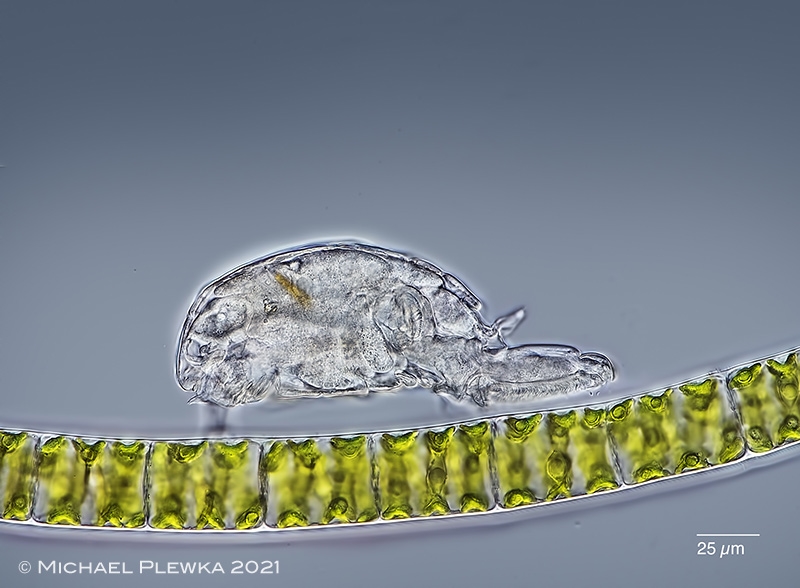

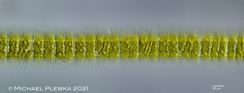

findet man zwar manchmal einen Bakterienaufwuchs auf dem Faden:
Dieser scheint  aber  häufig von entsprechend spezialisierten Organismen, wie zum Beispiel dem Ciliat Trochilia minuta
https://www.plingfactory.de/Science/Atlas/KennkartenProtista/01e-protista/e-Ciliata/e-source/Trochilia%20minuta.html oder Rädertieren wie z.B.  Adineta vaga (hier eine Seitenansicht beim Abschaben der Alge)) abgefressen zu werden:
