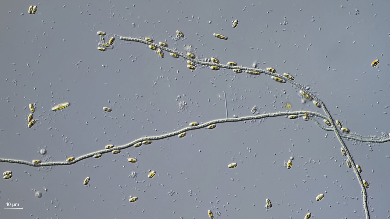

#27
von mir noch ein Nachtrag von einem besiedelten Cyano-Faden.
Es handelt sich möglicherweise um die Ringelalge Pseudoanabaena, an die sich in auffälliger Weise kleine Diatomeen (ca. 10-15 µm) anschmiegten. Ich vermute mal, dass es sich um Navicula oder Sellaphora handeln könnte.
Wäre interessant zu wissen, welchen Vorteil die Kieselalgen von dieser Verbindung haben. Möglicherweise verbesserter Fraßschutz an der zwar nicht sichtbaren, aber vermutlich vorhanden Schleimhülle des Cyano-Fadens. Oder scheidet die "Blaualge" Stoffe aus, von denen sich die Kieselalge auch ernährt?
Natürlich nur hypothetische Überlegungen für eine weitere Fadenalgen-Gemeinschaft.
LG KlausZ

#28
vielen Dank für die weiteren Beiträge und das Verlinken dieses Beitrags mit der "Zeigt her..."-Serie.
Inwieweit  ein Zusammenhang zwischen einer sichtbaren Gallerthülle auf einem  Algenfaden und dessen Besiedlung besteht, kann bei der jetzigen Informationslage in diesem Beitrag m.E. nicht mehr als Spekulation sein. Zwar sind bestimmte mechanische Eigenschaften für uns Menschen fühlbar (glatt/ rauh); aber wie sich das für potentielle mikroskopisch kleine Besiedler darstellt steht auf einem anderen Blatt.  Hinzu kommmt, dass die an anderer  Stelle :
https://www.mikroskopie-forum.de/index.php?topic=44788.0
angesprochenen Arbeiten von Datki deutlich machen, dass es zum einen  auch sehr dünne, lichtmikroskopisch nicht sichbare "Hüllen" bei Mikroorganismen geben kann, die außerdem ziemlich ungewöhnliche chemische Eigenschaften haben.
@Klaus: kannst Du was zum Habitat Deiner Beobachtung sagen? Fließgeschwindigkeit?
KayZed
die Probe stammt aus einem ehemaligen Dorf/Löschteich, der später wohl teilweise auch als Fischteich (Karpfen) genutzt wurde. Es ist kein Durchfluß erkennbar. Das Wasser hat einen (geschätzt) mindesten mesotrophen Nährstoffgehalt mit einer großen Vielfalt an Mikroorganismen, insbesondere Rädertieren. Es war ein Planktonfang zwischen verstreuten Seerosenblätter.
Die Anlagerung der Diatomeen war sehr auffällig in der gesamten Probe.
Etwas später machte ich die Beobachtung, dass sich die gleichen Kieselalgen sehr dicht um viele Sauginfusorien der Gattung Heliophrya lagerten, aber von keinem Kugelinfusor gefressen wurden.
LG KlausZ
