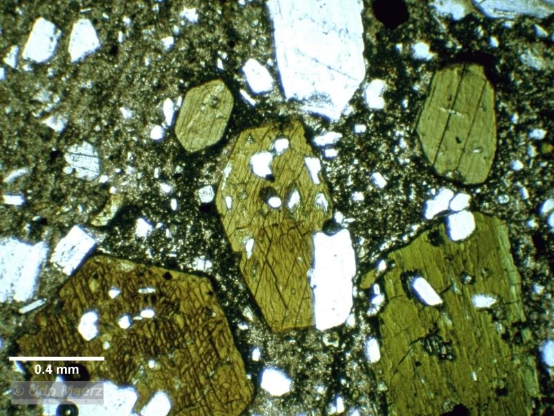

Urlaubsmitbringsel aus Andalusien, aufgelesen am Straßenrand Nähe Almeria und endlich als Dünnschliff verarbeitet.
Dazit ist ein helles vulkanisches Gestein. In einer feinkörnigen Grundmasse schwimmen wohlausgebildete Einsprenglinge von Plagioklas und Hornblende mit einem breiten Korngrößenspektrum (serialporphyrische Struktur).
Die Hornblendekristalle zeigen bei // polarisiertem Licht ein hohes Relief (n>1,6) und auffälligen Pleochroismus schwach hellgrün-->olivgrün-->braungrün. (Bild 1). Der Hornblendekristall am linken Bildrand zeigt als „Kopfbild“ einen Schnitt nahezu senkrecht zur Längsachse des Kristalls, in dem man die für Hornblendekristalle typischen und ausgeprägten Risse durch
die sehr gute Spaltbarkeit des Minerals erkennt (der größere Winkel zwischen den Spaltrissen beträgt ca. 120°).
Bild 1
