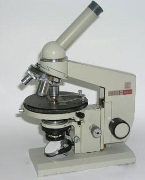

Hallo Tobias,
auch für Dich gilt (wie für alle im Forum) mein Angebot:
LOMO-Biolam mit Grundausstattung für 50€ plus Versand (wenn Du in der Nähe von Kassel bist, kannst Du das auch abholen und bekommst auch gleich eine Einweisung.
Eine Zählkammer würde ich Dir noch dazulegen :-)
http://mikroskopfreunde-nordhessen.de/dateien/Biolam-Mikroskope.pdf
Wie Du siehst kannst Du bei Interesse (und das kommt bestimmt) das Mikro voll aufrüsten.
Ausstattung:
Monokular mit Objektiven K7x  und K15x
4fach Revolver mit Achromaten 8x, 40x und 90xÖl
Drehzentrierbare Objekttisch mit Klammern
Kondensor NA 1,2 mit Irisblende, Klapplinse und Filterhalter
Filter weiß und blau matt
Feintrieb Scheibe
Beleuchtung Spiegel
(auf dem Bild ist der Feintrieb Uhrwerk zu sehen, hätt ich auch da)
