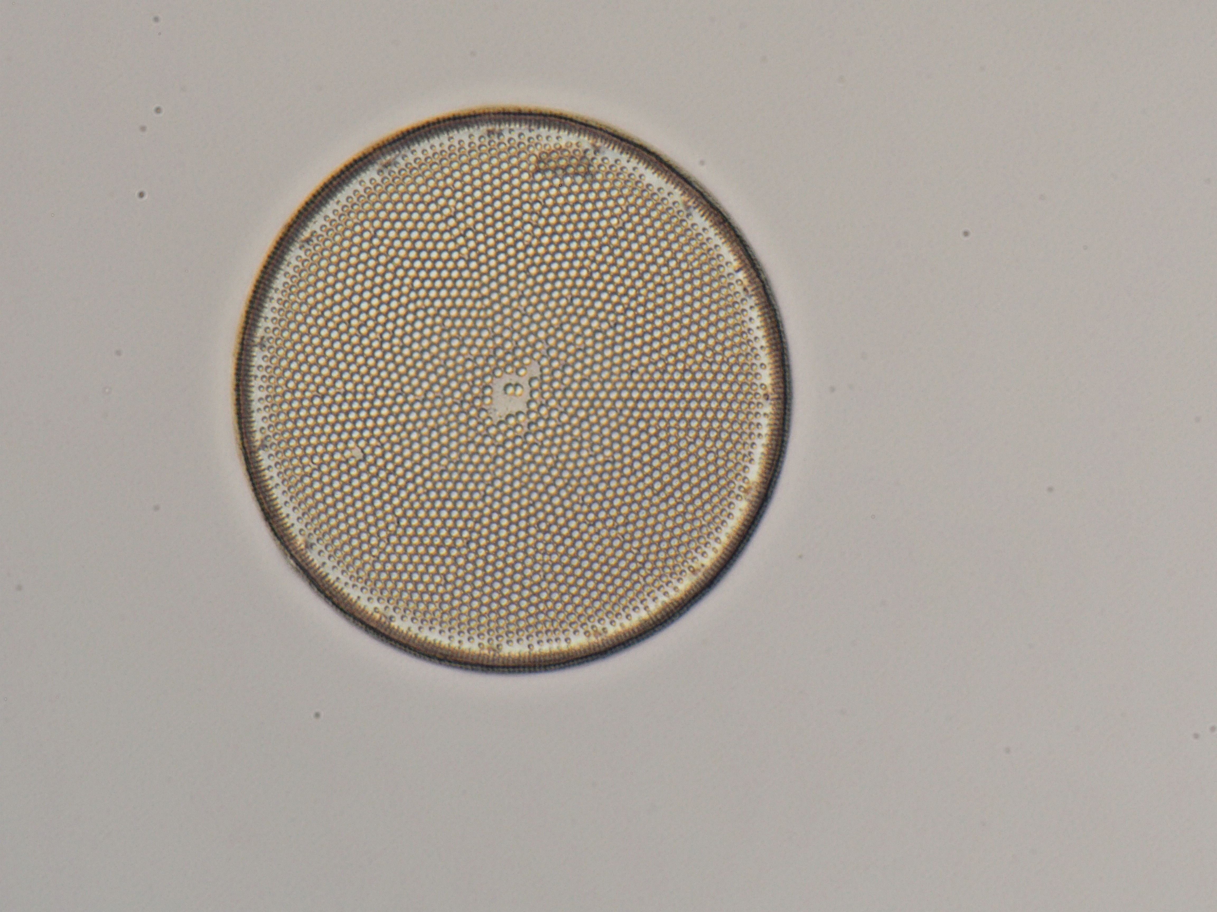

Angehängt habe ich mal zwei ältere Beispielbilder vom Makrostand, die allerdings nicht gerade optimal ausgeleuchtet waren.

ich hab mal rumgespielt. Deine Bilder sind stark komprimiert und die Artefakte, die dadurch entstehen, fallen in den Originalbildern nicht auf, werden von stacky in der Grundeinstellung aber verstärkt und aufsummiert. stacky ist für Bilder mit sich überlagernden Feinheiten optimiert, wie beispielsweise der haarige Maikäfer, der im Manual und auf der Website immer wieder vorkommt. Zu diesem Zwecke werden die Details stark betont und der Kontrast wird verstärkt. Bei deinen Bildern gibt es diese Details nicht, bzw. nur in Form der versteckten Kompressionsartefakte. Deswegen muss man für die fünf Bilder die Rework-Regler weit herunterfahren.
Vielleicht kommt eine der untenstehenden Lösungen deinen Vorstellungen ja näher. Ich hänge einfach mal drei Screenshots an, dann siehst du gleich die Einstellungen.
Die Frequenzen sind alle ziemlich runtergeregelt, zudem ist der Kontrast vollständig abgesenkt.
Die drei zugehörigen Ergebnisbilder kannst du in voller Größe runterladen:
http://www.bewie.de/Downloads/PV/Bild1.jpg
http://www.bewie.de/Downloads/PV/Bild2.jpg
http://www.bewie.de/Downloads/PV/Bild3.jpg
Ich bin gespannt, wie sie sich im direkten Vergleich mit dem CombineZ-Ergebnis machen, denn das kenn ich ja nicht in Originalgröße.

hier doch noch mal ein Vergleich. Oben der Screenshot3, den wir vorhin in meinem Post schon hatten und darunter ein Ausschnitt aus dem Originalbild. Fallen die wirklich so unterschiedlich aus? Den Kontrast könnte man zur Not noch mit den Einstellungen reduzieren. Wenn man den Kontrast in deinem Bild auf volle Dynamik einstellt (3. Bild), dann ähneln sich die Bilder schon sehr, wenn man von der Farbänderung durch die etwas brutale Kontrastexpansion absieht.
