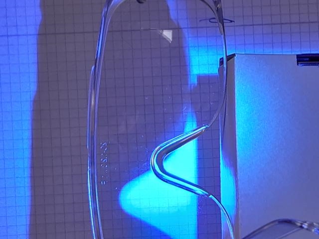

hugojun
Zitat von: Lupus in November 21, 2022, 13:57:42 NACHMITTAGS
PS: Ich würde testhalber die Schutzscheibe der Taschenlampe entfernen, es gibt Kunststoffe die bei 365 nm bereits deutlich absorbieren....
Stimmt , normale Klarsicht-Schutzbrille wirft  Schatten bei 365 nm .
