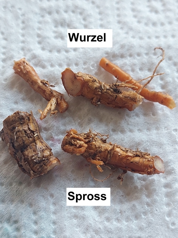

Bild 03 Pflanzenproben, Jadebaum Portulacaria afra
Foto: H.-J_Koch

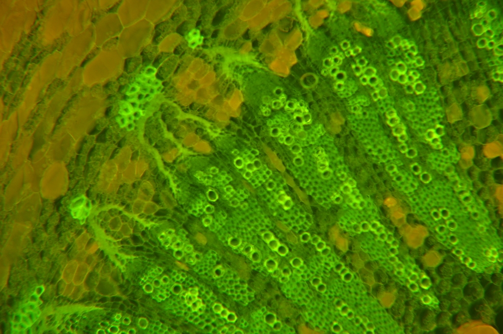

Bild 04 Schnittstellen, Jadebaum Portulacaria afra
Foto: H.-J_Koch

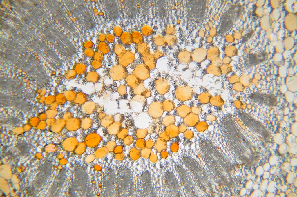

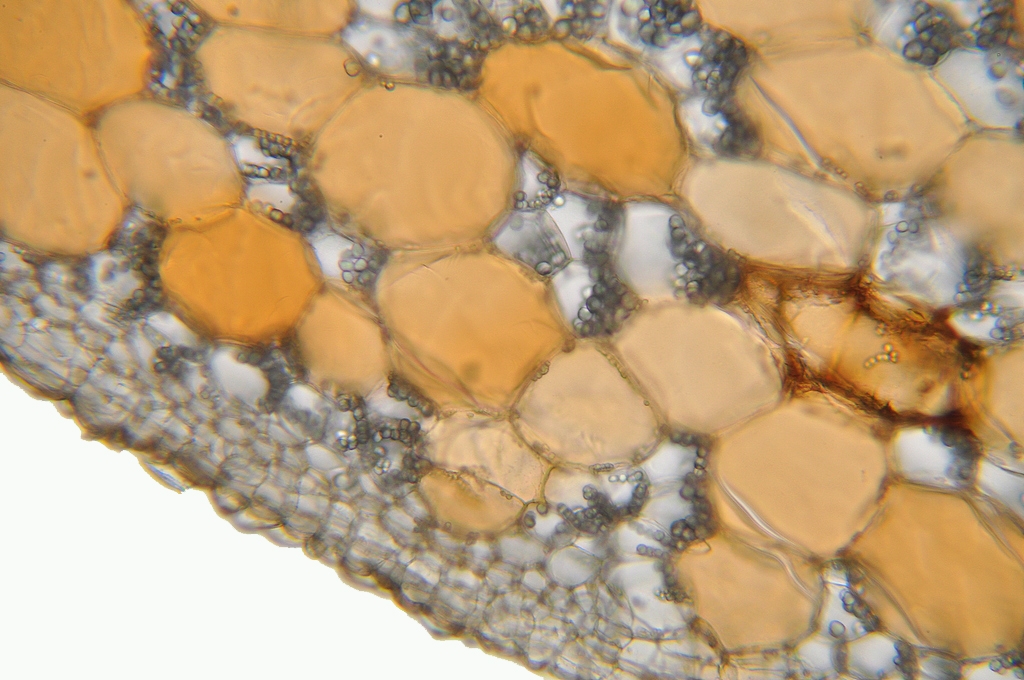

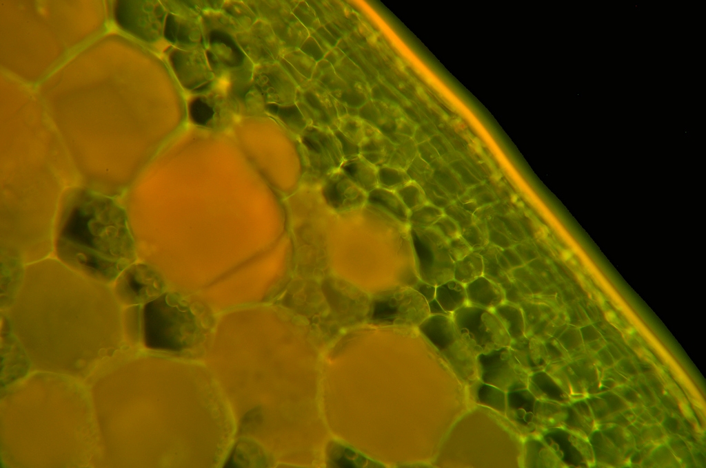

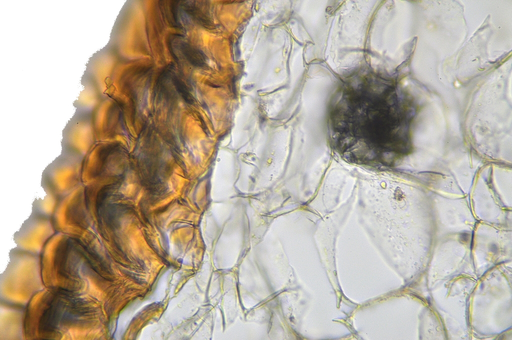

Bild 05 Detailaufnahme, ungefärbter Schnitt, Jadebaum Portulacaria afra

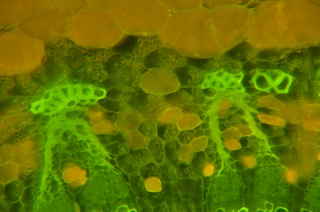

Bild 06 Detailaufnahme, ungefärbter Schnitt, Jadebaum Portulacaria afra
Bild 07 Detailaufnahme, ungefärbter Schnitt, Jadebaum Portulacaria afra
Bild 08 Detailaufnahme, ungefärbter Schnitt, Jadebaum Portulacaria afra

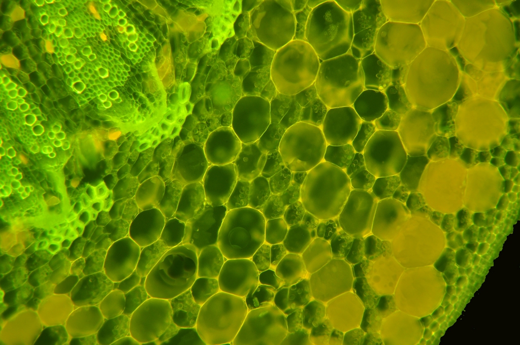

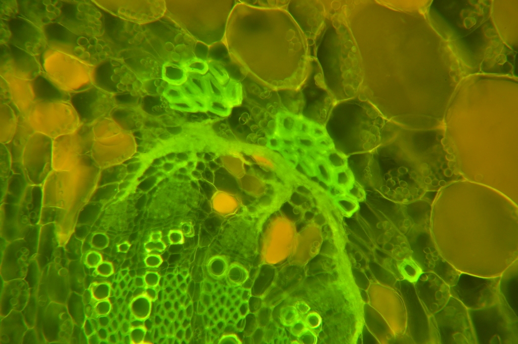

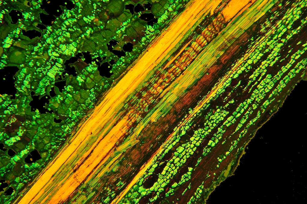

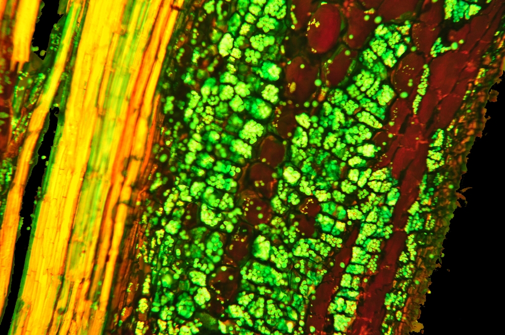

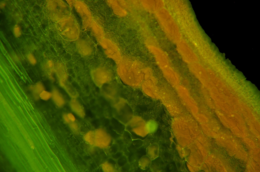

Bild 09 Autofluoreszenz, Detailaufnahme, Jadebaum Portulacaria afra
LED Modul 455 nm
Erregerfilter: BP 470 nm
Strahlenteiler: FT 477 nm
Bild 10 Autofluoreszenz, Detailaufnahme mit Beschriftung, Jadebaum Portulacaria afra
Bild 11 Autofluoreszenz, Detailaufnahme, Jadebaum Portulacaria afra
Bild 12 Autofluoreszenz, Detailaufnahme, Jadebaum Portulacaria afra
Bild 13 Autofluoreszenz, Detailaufnahme, Jadebaum Portulacaria afra
Bild 14 Autofluoreszenz, Detailaufnahme, Jadebaum Portulacaria afra

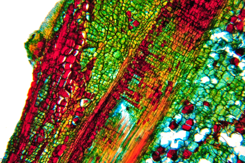

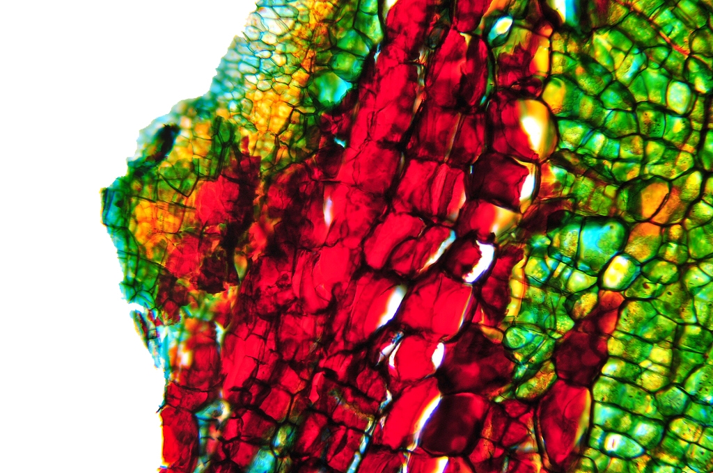

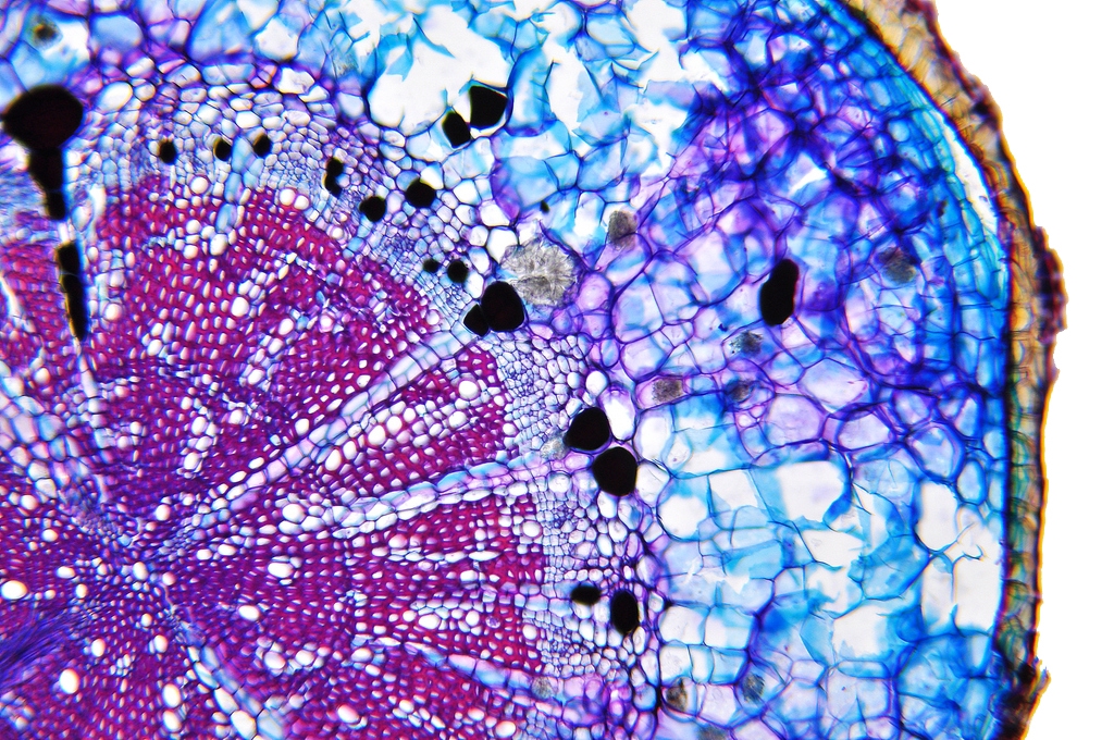

Arbeitsablauf:
1.Pflanzenprobe liegt in 30 % Ethanol.
3. Vorfärbung Acridinrotlösung 8 Min.
5. Acriflavinlösung (differenzieren bis gerade keine Farbwolken mehr abgehen - Lupenkontrolle) ca.15 Sekunden!!!
7. Nachfärbung Astrablaulösung 1 Minute.
9. Entwässern mit 3x gewechseltem Isopropylalkohol (99,9 %)
10. Einschluss in Euparal.
Ergebnis :
Bei der Betrachtung wird eine Kontrastverbesserung bei Verwendung eines BG 38 Filters (blaugrün, 3mm dick) erreicht.

Bild 20 Auflichtbeleuchtung Fluoreszenz, Jadebaum Portulacaria afra
LED Modul 455 nm

« Antwort #1 am: Januar 16, 2023, 15:49:55 Nachmittag »

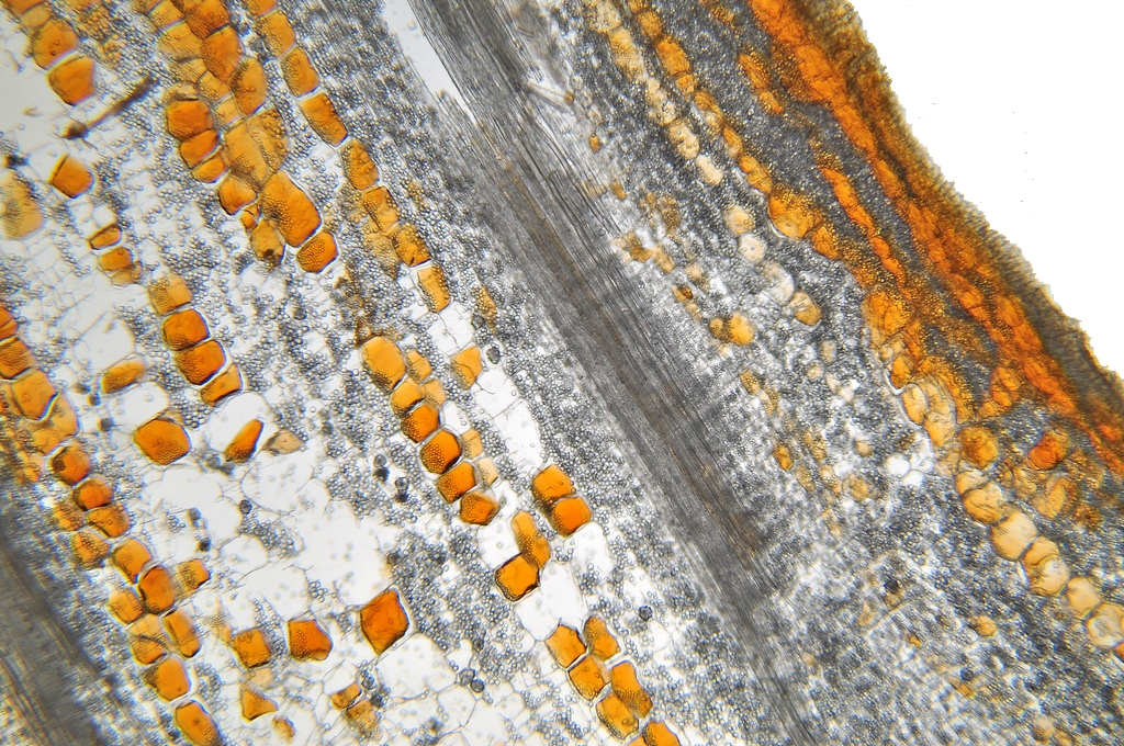

Teil 2
Spross, Längsschnitt
35 Mikrometer

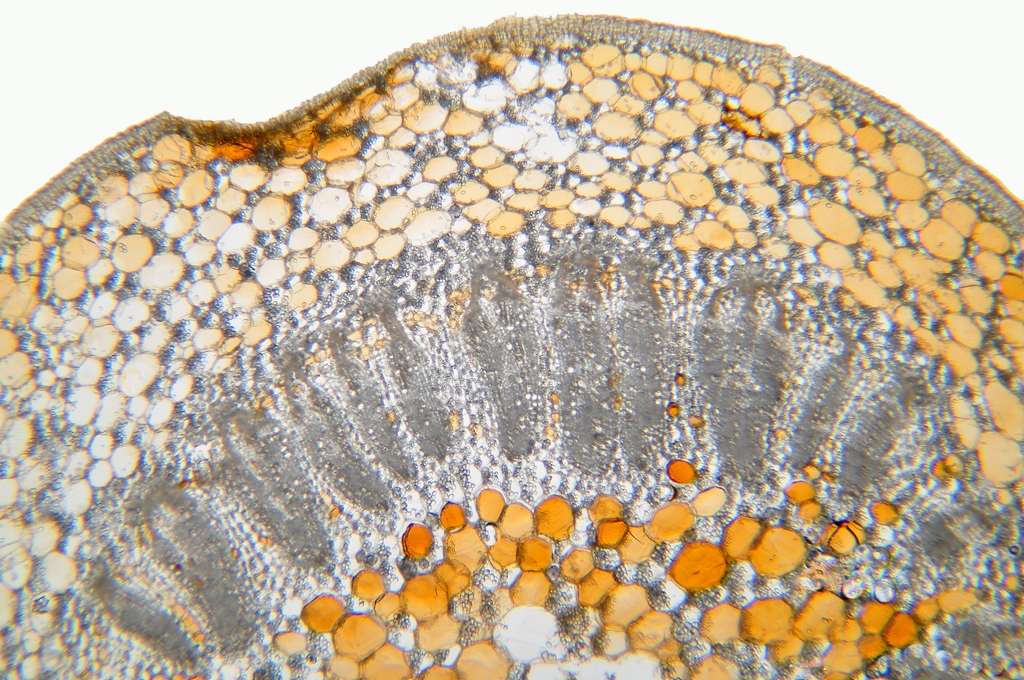

Bild 22 Detailaufnahme, ungefärbter Schnitt, Jadebaum Portulacaria afra
Bild 23 Detailaufnahme, ungefärbter Schnitt, Jadebaum Portulacaria afra
Bild 24 Autofluoreszenz, Detailaufnahme, Jadebaum Portulacaria afra
Bild 25 Autofluoreszenz, Detailaufnahme, Jadebaum Portulacaria afra

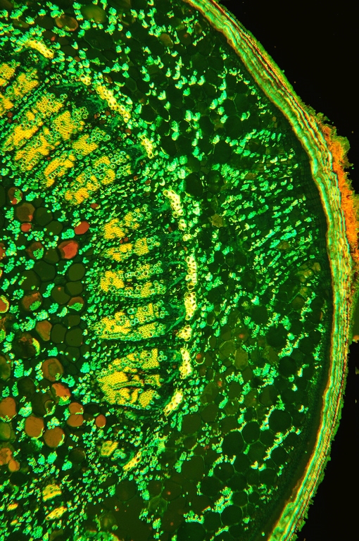

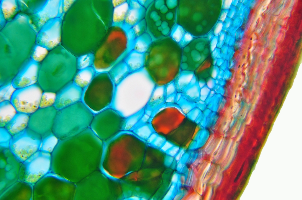

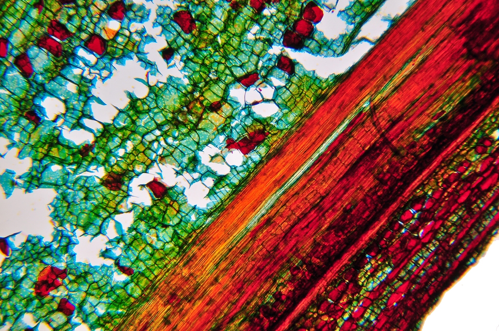

W-3A-Färbung nach Wacker (Acridinrot-Acriflavin-Astrablau)
Bild 26 Übersicht, Jadebaum Portulacaria afra
Bild 27 Detailaufnahme, Jadebaum Portulacaria afra
Bild 28 Detailaufnahme, Jadebaum Portulacaria afra
Bild 29 Auflichtbeleuchtung Fluoreszenz, Jadebaum Portulacaria afra
Bild 30 Auflichtbeleuchtung Fluoreszenz, Jadebaum Portulacaria afra
Teil 3
Wurzel, Querschnitt
35 Mikrometer
Bild 31 Übersicht, ungefärbter Schnitt, Jadebaum Portulacaria afra
Bild 32 Detailaufnahme, ungefärbter Schnitt, Jadebaum Portulacaria afra
Bild 33 Detailaufnahme, ungefärbter Schnitt, Jadebaum Portulacaria afra
Etzold-grün Färbung nach Brügmann (Hannover)
(Chrysoidin, Fuchsin, Alciangrün - eine Mischung aus Alciangelb und
Alcianblau)
Färben mit Etzold grün Gemisch (10 Minuten)
In Wasser entmin. auswaschen, 2x wechseln, je 1 Minute.
 In 100% Isopropylalkohol, sorgfältig entwässern, 3x wechseln
1. Stufe: sofort absaugen
2.Stufe = 30 Sekunden,
3.Stufe = 3 Minuten,
4.Stufe = 5 Minuten
Tipp:
Schnelles Entwässern erhält die Rotfärbung, die sonst ausgespült wird.
Daher Wasser gut absaugen, viel Isopropanol hinzugeben und sofort absaugen.
Einschließen in Euparal
Bild 34 Detailaufnahme, Jadebaum Portulacaria afra
Bild 35 Detailaufnahme Jadebaum Portulacaria afra
Bild 36 Detailaufnahme, Jadebaum Portulacaria afra
Bild 37 Detailaufnahme, Auflichtbeleuchtung Fluoreszenz, Jadebaum Portulacaria afra
Bild 38 Detailaufnahme, Auflichtbeleuchtung Fluoreszenz . Jadebaum Portulacaria afra

  • Beiträge: 694
Re: Botanik: Jadebaum Portulacaria afra *
« Antwort #4 am: Januar 16, 2023, 19:10:38 Nachmittag »
Lieber Hans-Jürgen,
auch ich habe eine Frage: Um was handelt es sich bei den unzähligen, kleinen, runden Gebilden in den Bildern 6, 8, 19, 23 und 25?
Wenn du in Schwung bist, gelingt dir alles!
  • Global Moderator
  • Beiträge: 6542
« Antwort #5 am: Januar 16, 2023, 21:12:30 Nachmittag »
Lieber Bernd,
da sehe ich Amyloplasten - Stärkekörner.
Bernd Miggel
  • Beiträge: 694
« Antwort #6 am: Januar 16, 2023, 22:03:37 Nachmittag »
Danke Jörg,
jetzt sehe ich sie auch. ;)

@ Bernd,
– Jörg war mit der Antwort schneller.
Amyloplasten sind für die Umwandlung von Monosacchariden in Stärke und für die anschließende Speicherung zuständig.
