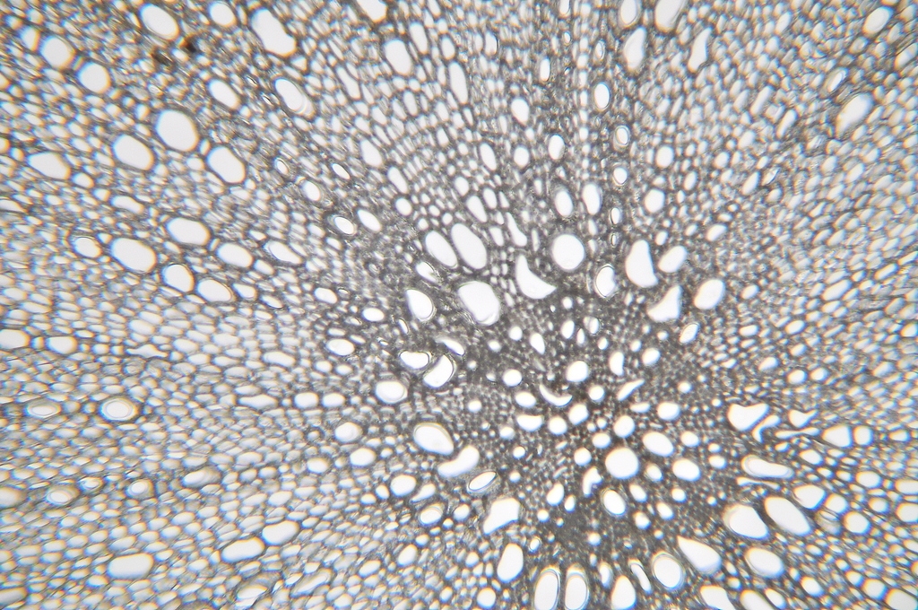

Bild 22 Detailaufnahme, ungefärbter Schnitt, Rainfarnblättriges Büschelschön Phacelia tanacetifolia
Bild 23 Detailaufnahme, ungefärbter Schnitt, Rainfarnblättriges Büschelschön Phacelia tanacetifolia
Bild 24 Detailaufnahme, ungefärbter Schnitt, Rainfarnblättriges Büschelschön Phacelia tanacetifolia
Gefäß mit leiterförmiger Durchbrechung ?

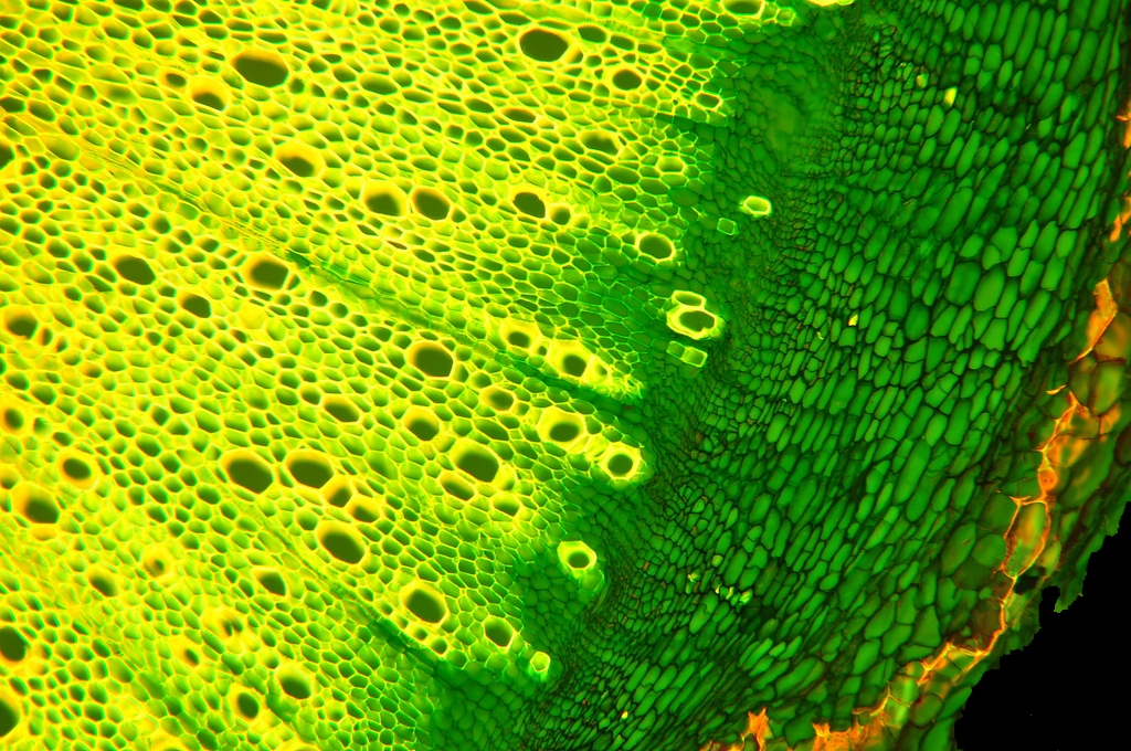

Bild 28 Detailaufnahme, Auflichtbeleuchtung Fluoreszenz, Rainfarnblättriges Büschelschön Phacelia tanacetifolia
Bild 29 Detailaufnahme, Auflichtbeleuchtung Fluoreszenz, Rainfarnblättriges Büschelschön Phacelia tanacetifolia
Bild 30 Detailaufnahme, Auflichtbeleuchtung Fluoreszenz, Rainfarnblättriges Büschelschön Phacelia tanacetifolia

In Bild   14 und 24 ist ein Kreis zu sehen, verm. ein Artefakt.
Luft oder H2O?
Gruß vom Inschenör Peter
Hans-Jürgen Koch
  • Beiträge: 1622
Re: Botanik: Rainfarnblättriges Büschelschön Phacelia tanacetifolia
« Antwort #3 am: Januar 23, 2023, 14:09:18 Nachmittag »
danke für deine Rückmeldung.
Den schwarzen Kreis im Bild 14 habe als Markierung eingezeichnet, er zeigt das Kambium.
Der weiße Kreis (Bild 24) markiert die mir unbekannte Zellstruktur, evtl. ein Gefäß mit leiterförmiger Durchbrechung.

Die Zelle im Bild 24 scheint in einem Markstrahl der Wurzel zu liegen, es könnte sich um eine Transfusionszelle handeln. Hier weiß Detlef vielleicht mehr.
