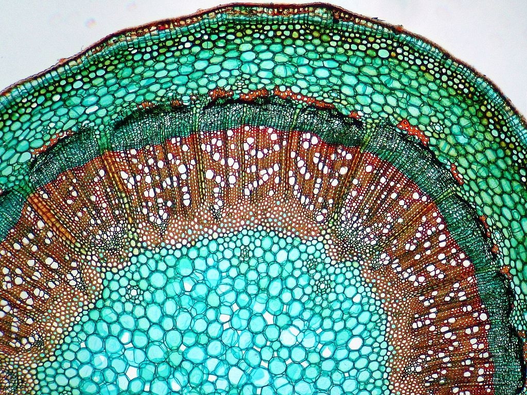

Bilder 4a,b: Spross von H. colchica (oben) und H. helix (unten) in der Übersicht
Bilder 5a,b: Spross von H. colchica (oben) und H. helix (unten), Detail mit Beschriftung
Bei beiden Arten ist der Spross identisch aufgebaut: von innen nach außen finden das Markparenchym (bei H. helix mit vereinzelten Sekretgängen), das primäre Xylem und Xylem mit Tracheen gefolgt vom Cambium und dem Phloem. Darauf folgen Sklerenchyminseln (bei H. helix oft nur einzelne Zellen) und ein recht dickes Rindenparenchym, in dem bei beiden Arten Sekretgänge liegen. Nach außen hin wird der Spross durch ein Kollenchym und das Abschlussgewebe begrenzt. Beim jüngeren Spross von H. helix sehen wir hier Epidermis und Cuticula, beim H. colchica finden wir ein im Aufbau befindliches Periderm.
In den Parenchymen liegen viele Drusen.
Zusammengefasst:

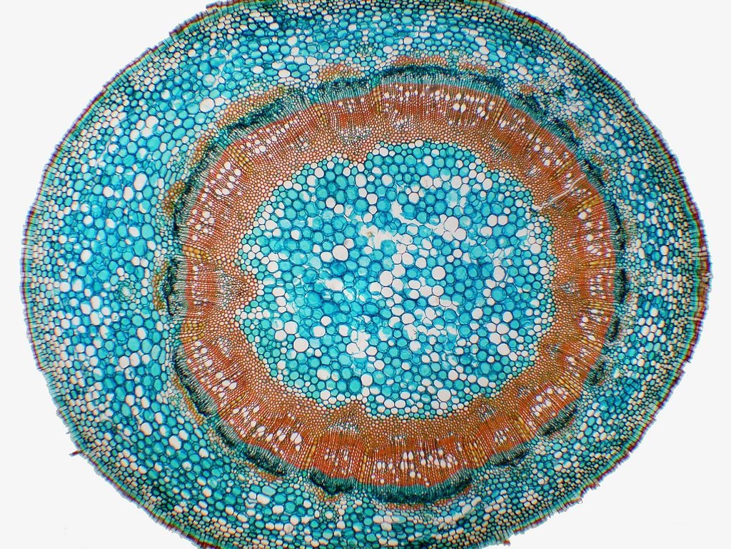

Bilder 6a,b: Blattstiel von H. colchica (oben) und H. helix (unten), mit Beschriftung
Bilder 7a,b: Leitbündel im Blattstiel von H. colchica (oben) und H. helix (unten), mit Beschriftung
Auch hier kaum Unterschiede, abgesehen vom deutlich größeren Durchmesser des Blattstiels von H. colchica, was aber ein makroskopisches Merkmal ist.
In beiden Fällen haben wir ein Markparenchym, um das teils muschelförmige, oft verbundene Leitbündel liegen (Xylem, Cambium und Phloem, oft disfunktionale Phloemzellen am äußeren Rand). Hier finden wir bei H. colchica kaum Sklerenchymkappen, während diese bei H. helix deutlicher ausgeprägt sind - auch ist das Xylem dort vergleichsweise stärker vertreten.
Nach außen hin folgen Rindenparenchym mit Sekretgängen, ein Kollenchym sowie Epidermis und Cuticula.
Zusammengefasst:

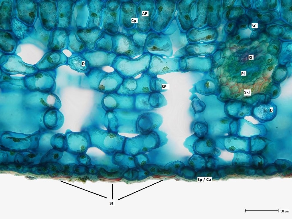

Bilder 8a,b: Blattspreit von H. colchica (oben) und H. helix (unten), mit Beschriftung

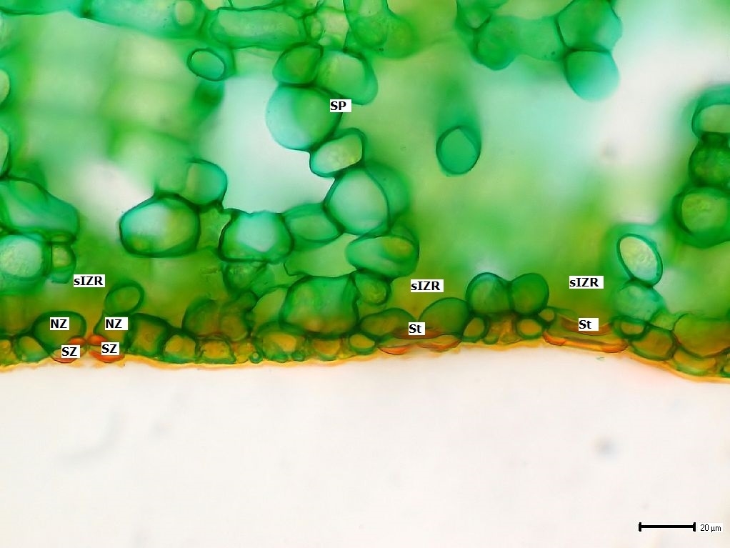

Bilder 9a,b: Detail der Blattunterseite von H. colchica (oben) und H. helix (unten), mit Beschriftung
Hier haben wir von oben nach unten in beiden Fällen Cuticula und Epidermis, darunter ein zwei- bis dreireihiges Assimilationsparenchym gefolgt von einem Schwammparenchym mit recht großen Aereolen. Zwischen den beiden Parenchymen liegen die Leitbündel. Auf der Blattunterseite haben wir wieder Epidermis und Cuticula mit eingelagerten Stomata. Und auch in der Spreite finden wir bei beiden Arten Calciumoxalatdrusen.
Bei den Blättern ist es mit den Unterschieden so eine Sache, da diese sich auch bei einer Art, ja bei einer Pflanze teils deutlich unterscheiden (z.B. Sonnenblatt und Schattenblatt, auch beim Efeu deutlich ausgeprägt). Hier würde ich also im Rahmen des Vergleichs von nur zwei Proben Möglichen keine Unterschiede ansprechen.
