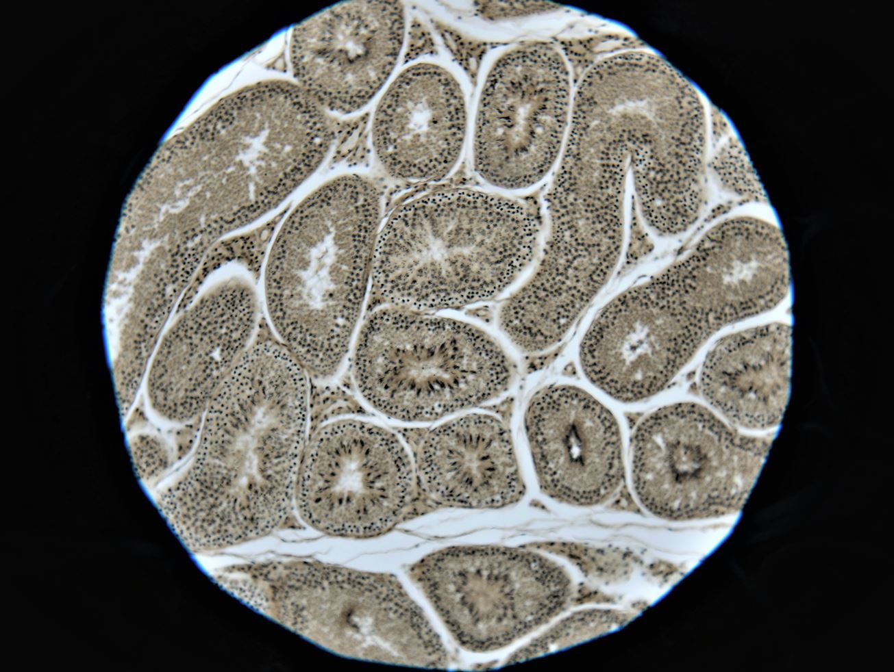

hier wie versprochen noch zwei Aufnahmen von der Leuchtfeldblende mit dem JENAVAL, Objektiv Apo 12,5x/0,35 oo/0,17 - A und dem Kondensorkopf achr. apl. 0,9.
Beide Bilder sind unbearbeitet. Ich habe für dieses Objektiv -unerlaubter Weise- anstatt der dafür vorgesehenen Tubuslinse 1,0x, die Tubuslinse 0,8x benutzt, um das große Dingfeld zu zeigen. Mit der korrekten Tubuslinse wäre das Objekt etwas schärfer abgebildet worden.

Lieber Apochromat,
nach dem Durchlesen der Mitteilungen in diesem Thread habe ich mal wieder einige Fragen, die ich Dir gerne stellen möchte:
1. Im Bild einer Diatomee(?) in Deiner ersten Mitteilung wird auf der linken Hälfte das in einem Jenaval sichtbare Bild und auf der rechten Hälfte das in anderen Mikroskopen sichtbare Bild gezeigt. Wenn ich nun Deine Ausführungen richtig verstanden habe, ist dieser Unterschied in der Abbildungsqualität zwischen dem Jenaval und anderen Mikroskopen einzig und allein auf die Verwendung eines hochaperturigen, achromatisch-aplanatischen Kondensors beim Jenaval im Vergleich zur Verwendung eines üblichen hochaperturigen, achromatischen Kondensors anderer Mikroskope zurückzuführen?
2. Mir fällt nämlich auf, daß in diesem Falle bei dem Jenaval nämlich nicht nur eine geringere chromatische Aberration, sondern auch ein höherer Kontrast und ein höheres Auflösungsvermögen als bei anderen Mikroskopen gegeben ist. Dies alles ist tatsächlich allein das Ergebnis des Einsatzes eines hochaperturigen, achromatisch-aplanatischen Kondensors am Jenaval?
3. Um welche Diatomee handelt es sich bei der abgebildeten Diatomee?
4. Um was für Objekte bzw. Präparate handelt es sich bei den Beispielen in Deinen beiden letzten Mitteilungen?

Die Diatomee ist Bestandteil eines alten Testpräparats von GERHARD GÖKE. Möglicherweise ist es eine Stauroneis acuta. Ich bin aber kein Diatomeenspezialist. Stefano Barone stellt jetzt die besten Kieselalgen- Präparate für Testzwecke her, die ich kenne.
Bei den gefärbten Schnitten handelt es sich um einen Hoden des Haushuhns Gallus, in Susa fixiert und mit Eisenhämatoxylin nach Heidenhain gefärbt. Der Schnitt ist eher dick (10 statt 6 µm) und ich hätte etwas länger mit Eisenalaun differenziert, aber nun gut.
Danke für diese Auskunft. Sie bezieht sich sicherlich auf das Präparat in Deiner vorletzten Mitteilung. Bei dem Präparat von Kurt Herklotz in Deiner Mitteilung davor dürfte es sich aber um noch ein anderes Präparat handeln, oder? Falls die Antwort "Ja" lautet: Um was für ein Präparat handelt es sich denn hier und wie wurde es hergestellt?
