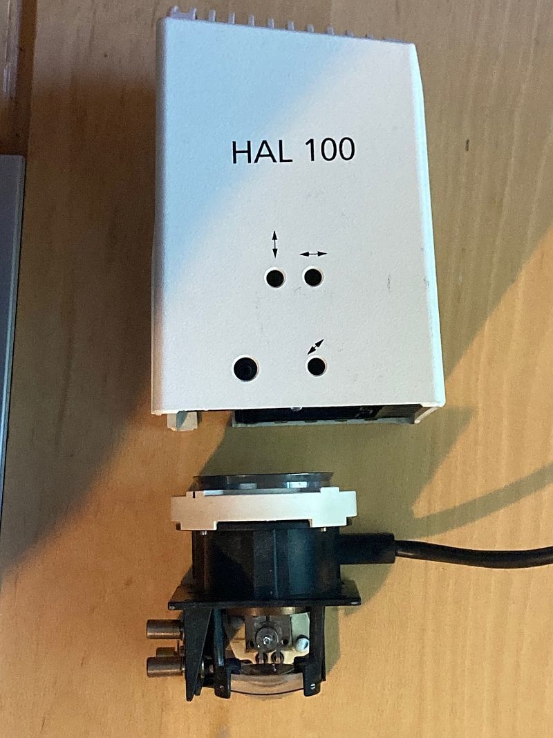

Hier das Lampenhaus mit schräger Oberseite und ohne Spiegel ( auf LED umgerüstet):

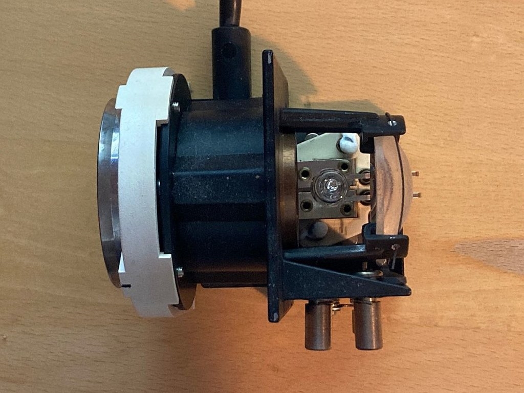

und hier der Einsatz für das baugleiche Modell mit Spiegeleinsatz:
Wolfgang, wenn du den zuletzt gezeigten Einsatz hast kann ich nachsehen, ob ich noch einen Spiegel habe, den ich für LED Umrüstungen ausgebaut habe. Ich habe den Spiegel sicherlich nicht weggeworfen.
