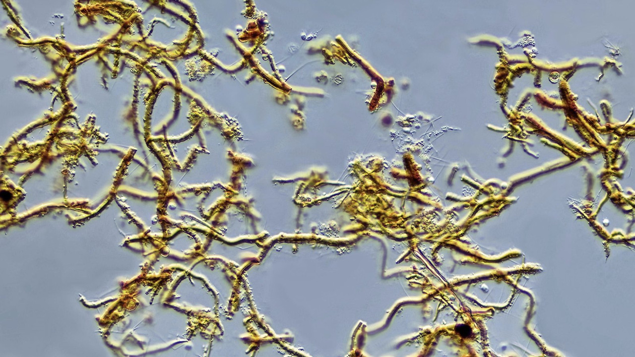

Das "Eisenbakterium" Leptothrix ochracea kann einem die Lust am Mikroskopieren manchmal ganz schön versauen. Aber wie so oft wird durch genaueres Beobachten und Recherchieren ein eher lästiger Organismus durchaus interessant. Das schwimmende Deckglas auf einer Moos-Kultur war bei mit wieder mal übersäht mit gelbbraunem Gewusel. Statt es zu entsorgen, wollte ich diesmal Näheres über diese Fäden in Erfahrung bringen.
Zunachst ein Überblicksbild mit DIK 25
Die gelbbraunen Stränge sind nicht die Bakterien, sondern deren Hülle, in der zweiwertiges Eisen in dreiwertiges Eisenoxidhydrat oxidiert wird. Diese Schleimscheiden werden durch die Eiseninkrustationen sehr spröde und brechen leicht ab, wie man an einigen Stellen in der obigen Aufnahme erkennen kann. Bei L. ochracea haben Hüllen immer in etwa die gleiche Breite im Unterschied zu anderen Leptothrix-Arten, die sich auch verjüngen können.

eine sehr schöne Dokumentation mit super Bildern. Ich hatte ja in Deinem anderen Strang auch ein Bild gezeigt, und die Vermutung geäußert, dass es Leptothrix ochracea sein könnte:
https://www.mikroskopie-forum.de/index.php?topic=45970.msg339261#msg339261
Allerdings war das Teil grau und nicht farbig. Wenn ich mir aber Dein viertes Bild oben anschaue (leere Schleimhülle), und mir die Farbe wegdenke, dann könnte meine Vermutung stimmen. Und im Huber-Pestalozzi steht, dass L. ochraceae manchmal farblos sein kann.

Das stimmt schon, dass L. ochracea farblos sein kann, wenn es gerade ein frische Schleimhülle produziert.
Die jungen Hüllen sind aber noch ziemlich dünn, soweit ich mich an Bilder aus dem Netz erinnern kann.
