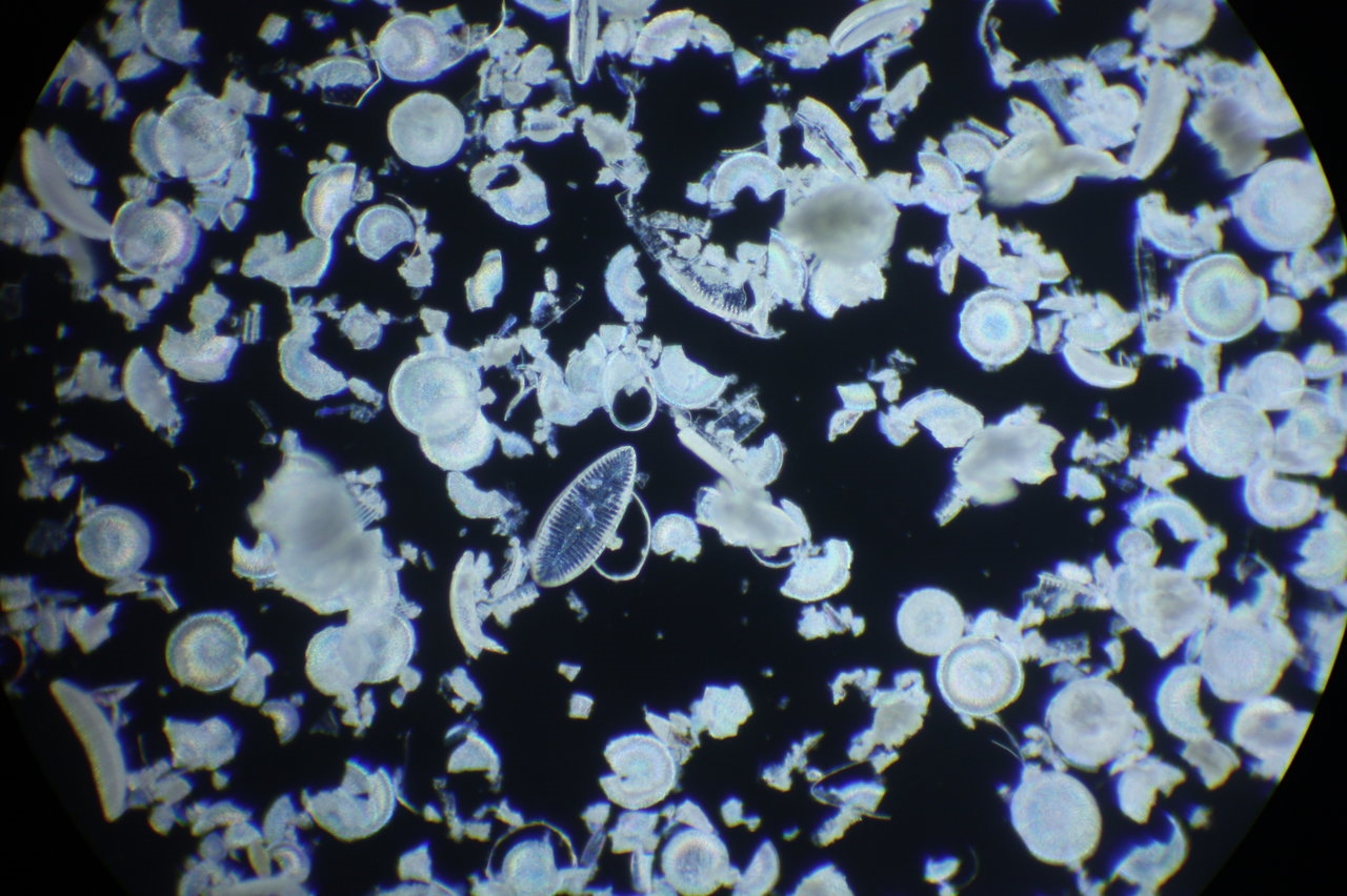

so, kurz vor dem Urlaub noch schnell meine ersten Ergebnisse.
Die Reinigung war recht einfach: 1 Teelöffel Probe 1 (die besteht ja fast nur aus Pulver) in 20 % Salzsäure 10 Minuten gekocht, dann mit 20 ml Perhydrol "abgelöscht". Dekatieren und mit dest. Wasser spülen, bis die Säure weg ist. Dann in Wasser mit einem halben Teelöffel Natriumkarbonat plus einen guten Teelöffel Geschirrspüler nochmal 10 Minuten gekocht und mit viel des. Wasser durch das 45 µm Sieb gespült.
Eingedeckt wurde in Speedax. Die Bilder sind alle nicht gestackt und mit dem 50/0,80 Achromaten im zentralen Dunkelfeld aufgenommen.
Die Arten, die ich gefunden habe, erinnern mich doch sehr an diverse recente Kieselalgen, die Bestimmung zumindest bis zu Gattung sollte sogar ich (nach dem Urlaub nächste Woche) hinbekommen. Auch diese Probe ist recht artenreich, das ist noch viel mehr zu entdecken als die hier vorgestellten Arten.

Hallo Carsten,
auf Dich ist halt Verlass!
Die Probe scheint tatsächlich von extrem hoher Qualität zu sein bzgl. Diversität, das ist sehr erfreulich.
