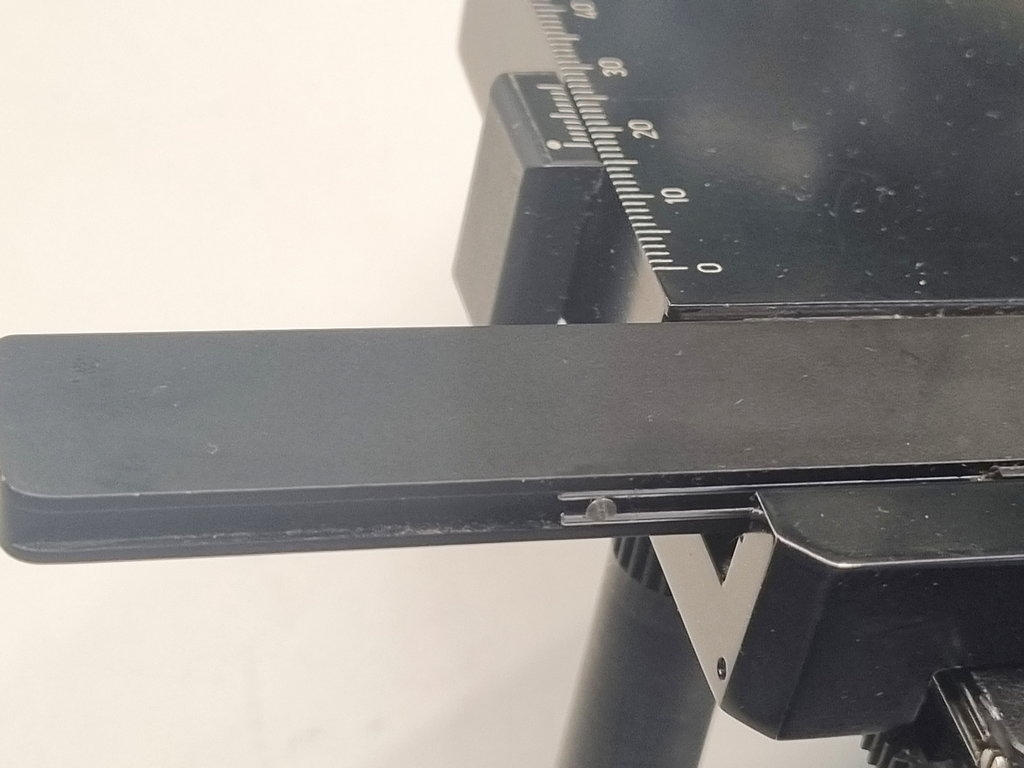

der Kreuztisch an meinem Axioplan macht in der x-Richtung unschöne Geräusche und ist schwergängig, also wahrscheinlich verharzt und einige Mineralienkörner in der Führung. Wie baut man die Führung auseinander? Die in Bild 2 sichtbaren Begrenzungsschrauben lösen und Schieber ausfahren? Angstwanne für Lagerkugeln vorsehen?

@ -js-: der Zeiss-Tisch hat leider eine andere Konstruktion. Die Kugeln laufen zwischen je zwei Stahlwellen. Das Problem: es ist eine Sperre vorhanden, die verhindert, daß der Schieber komplett herauszufahren ist. Die Begrenzungsschraube auf der Unterseite ist natürlich raus, trotzdem nicht ausfahrbar.

wenn es ein OLYMPUS-Teil wäre, wüsste ich die Lösung: Nicht der Schieber fährt aus. Der muss rein. An der Stelle, wo du die Schraube rausgedreht hast, müssen die Kugeln raus. Die Kugeln laufen in einem langen Käfig (Blechteil mit Löchern in denen die Kugeln sitzen). Diesen Käfig mit einem dünnen Schraubenzieher (von mir aus auch SchraubendreherIn) in Richtung der fehlenden Schraube schieben (langsam und immer Stückchen für Stückchen). Dann fallen die Kugeln und der Käfig raus.
Umgekehrt - nach Reinigung - genau so wieder "reinschubsen".
Aber das Dingens ist von Zeiss. Wer weiß, was die da sich haben einfallen lassen...  ;D

Ich habe mich nicht getraut, an den Kugelkäfigen zu schieben, weil sehr schwergängig. Das ganze muß wohl unter Vorspannung stehen, um Spiel zu vermeiden.

bitte einmal prüfen, ob sich zwischen den Drahtstäben für die Kugelführung ein federgelagertes längliches Metallteil befindet. Dieses kann mittels der auf Deinem Bild von oben erkennbaren dünnen Bohrungen und entsprechend dort eingebrachten passenden Metallstiften (passende Metallbohrer, Tapeziernägel, evtl. aufgebogene Bürolklammer) in rückwärtiger Position arrettiert werden. Auf diese Weise vorbereitet, ist nach dem Entfernen der Drahtstäbe die Wegnahme der Kugelführungen sowie der Kugeln bedeutend einfacher.
Fettempfehlung für die Kugelbahnen: ML FTS5 oder ML MFK2 von Osim (www.osimoptik.de) .
