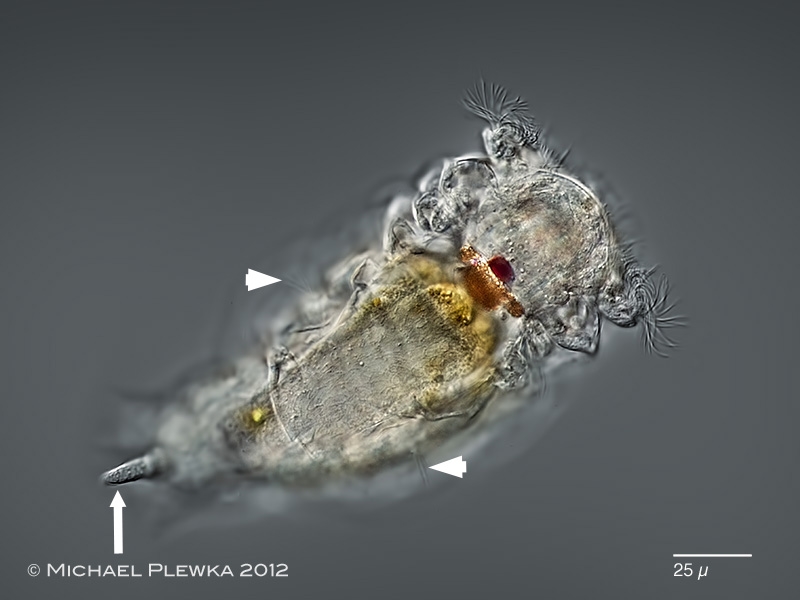

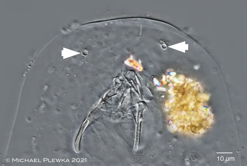

bei  Cephalodella gezeigt wurde,  werden bei der Mazeration von  N. tripus zwei Öffnungen sichtbar, die dafür sprechen, dass es sich auch hier um zwei sensorische Gebilde handelt. (Pfeilköpfe):
Handelt es sich bei diesen Öfnungen vielleicht um die ansonsten sehr typischen Lateraltaster, die zum Kopf hin verschoben sind?. Sowas gibt es nämlich  auch, z.B. bei Testudinella , siehe hier:
https://www.plingfactory.de/Science/Atlas/KennkartenTiere/Rotifers/01RotEng/source/Testudinella%20elliptica1.html
aber das obige Bild desselben Exemplars zeigt die Lateraltaster (Pfeilköpfe):
Von allen Zeichnungen verschiedener Autoren ist die Zeichnung von KOSTE 1969 die einzige, welche diese Strukturen überhaupt zeigt. Aber auch in seinem Bestimmungswerk es gibt keinen Text zu dieser Struktur, bzw. einen Hinweis auf die Möglichkeit von 2 Dorsaltastern.
