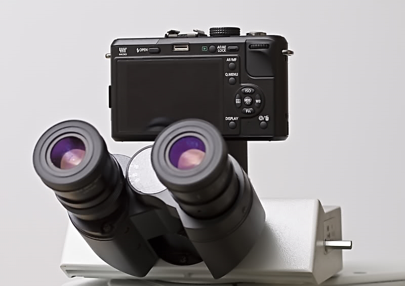

ich bin auf der Suche nach der passenden Optik für meinen Kamera-Tubus.
Die Kamera ist ohne Objektiv mit einem Adapter auf den Stutzen montiert:
Mein Problempunkt kommt jetzt: Welche Optik kommt auf den Stutzen?
Momentan verwende ich als "Notlösung" ein zurechtgeschliffenes Zeiss 10x-Okular:
Das funktioniert auch – die Fotos sind ganz passabel, allerdings ist der
Bildausschnitt zu klein und überhaupt muss es doch eine Lösung geben,
die damals von Zeiss für diesen Trino-Tubus vorgesehen war!
Kann mir jemand weiterhelfen?

Klar, gab es diese Lösung - für 24 x 36 mm (klassisches Kleinbild): Projektive ca. 3 x. Die sind schwer zu bekommen, aber gelegentlich schon. oitfalls kann es auch von Zeiss Jena sein - nicht ideal aber gut. Aber dann kommt das Problem: das ist bestimmt eine DSLR mit Halbformat-Chip (HPSC). Da es die zu Endlich-Zeiten nie gegeben hat, gibt es dafür auch keine Projektive. Dieses müsste ca, 1,7 x haben. Es gibt ein solches neu bei Askania. Das dürfte auch wieder nicht optimal aber doch recht gut passen. Nachteil: es kostet so viel, wie das ganze Mikroskop. Ich habe keine persönliche Erfahrung damit - man müsste es halt ausprobieren, wenn Dir das den Preis wert ist. Es gibt allerdings noch eine Möglichkeit: ein Projektiv 100 mm von Zeiss (Mipro). Die werden sehr selten angeboten, aber da würde ich zuschlagen.

Hallo Stefan,
die Vergrößerung sollte gerade so groß sein, dass Dein Chip komplett beleuchtet wird. Welcher Wert das bei Deiner Kamera ist, kann ich Dir nicht sagen.
Die Projektive von Zeiss-West haben einen Wulst ähnlich dem, den Du bei Deinem C 10x-Okular weggefeilt hast. Ich kann mir aber gut vorstellen, dass dies nicht nötig sein wird (und auch beim anderen Okular nicht war :'(): Versuche einmal, den Adapter ohne das Okular auf den Stutzen zu klemmen. Wenn der Adapter befestigt ist führst Du das Okular durch den Adapter ein (Klemmung etwas lösen). Das müsste doch klappen...

Hallo Stefan,
es gibt eine passende Fotoadaption, nennt sich Grundkörper I und ist bei den Händlern und desöfteren in der Bucht erhältlich. Das sieht dann etwa so aus:
Statt des Tragarmes kann man auch einen einfachen Aufsetzring verwenden, der die Klemmverbindung zwischen dem Trinokularstutzen und dem Grundlörper herstellt. Der Grundkörper I hat ein Objektiv von 125mm Brennweite, welches direkt auf dem Okular aufliegt. Dieses braucht man also nicht modifiziert werden.
Man stelle sich vor, es wäre ein KPL-W 10x/20 foc oder gar ein S-KPL 10x/20 Br gewesen... :o
Kameraseitig gibt es zum Grundkörper mit Einstellokular verschiedene Anschlußringe, man benötigt den mit einem T2-Gewinde, da es für die meisten DSLRs auch T2-Adapter gibt.
Soll das Okular nun als Projektiv verwendet werden, ist dieses etwas anzuheben und über einer Distanzhülse zu fixieren. Ein einfacher Tubus mit Ringschwalbe und T2-Gewinde dient dann als Verbindung zwischen Okularstutzen und der Kamera.

Hallo Stefan,
was da meiner bescheidenen Auffassung nicht stimmt, ist der Abstand Okular/Chip. Der muss 125 mm betragen. Dann sollte der Bildausschnitt mit dem 63-Mipro stimmen und das Bild optimal sein.
Hallo Stefan,
du kannst es einfach ausprobieren, indem du eine Mattscheibe oder auch ein Blatt Pergamentpapier in verschiedenen Abständen über das Mipro bewegst bei abgedunkelten Raum. Beim Abstand 125mm wirst du sehen, ob das projezierte Bild der Chipgröße entspricht.
P.S.: Das Bild wird natürlich viel zu groß sein, deswegen brauchst du an der Kamera ein Objektiv mit entsprechender Brennweite, um den passenden Übertragungsfaktor zu bekommen. Im Grundkörper ist ein Objektiv der Brennweite 125mm, das ergibt mit dem Mipro 63mm ein Übertragungsfaktor von 2x. Die Größe des Zwischenbildes im Okularstutzen wird dabei verdoppelt.
