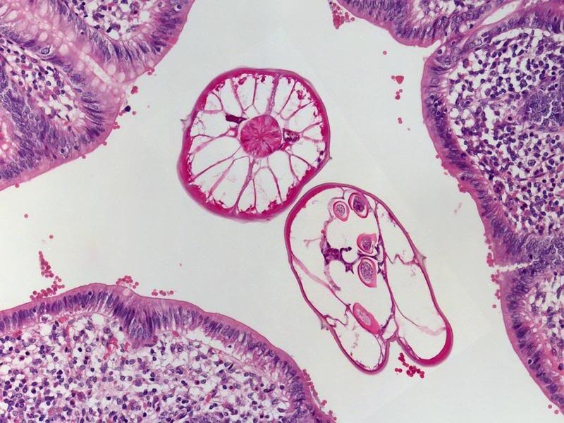

Hier noch eines aus meiner Präparatesammlung:
Oxyuris vermicularis (Madenwurm) im Querschnitt im Darm - ein mehr oder weniger lästiger, aber recht harmloser Darmbewohner.
Ebenfalls netter Eintrag in Wikipedia:
http://de.wikipedia.org/wiki/Enterobius_vermicularis
Oxyuris vermicularis (Leitz Orthoplan, Plan Apo 16/0.40)
Florian Stellmacher
Lieber Holger,
sooo harmlos sind Oxyurien nun auch wieder nicht, denn sie können - vor allem bei Kindern - eine Enzündung des Wurmfortsatzes (im Volksmund fälschlich "Blinddarmentzündung" genannt, auf Schlau Appendicitis) verusachen. Wenn ich mal wieder eine unter dem Mikroskop habe und daran denke, mache ich gerne ein Foto.

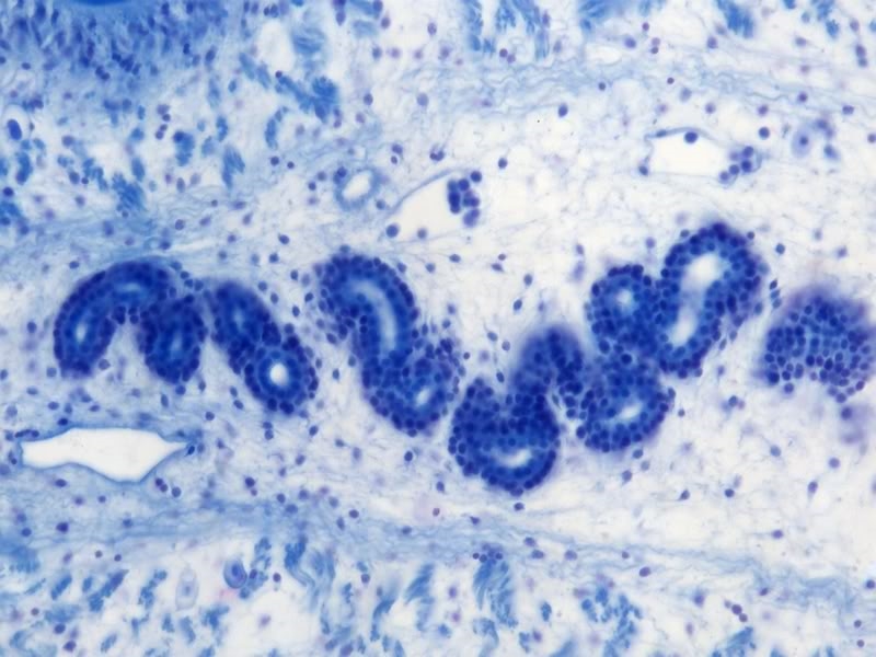

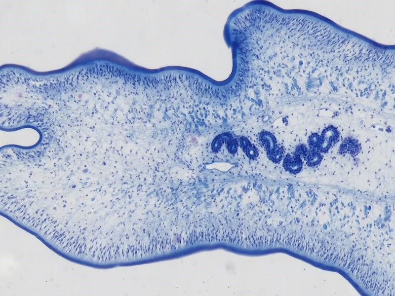

Liebe Kollegen,
heute stelle ich Bilder vom Rinderbandwurm Taenia saginata ein (Endwirt z. B. Mensch, Zwischenwirt Rind).
Die Bilder zeigen einen Querschnitt durch ein reifes Glied mit Uterusverzweigungen und Eiern.
Interessant ist, dass die Körperoberfläche, welche bei den darmlosen Bandwürmern der Nahrungsaufnahme dient, als Syncytium aufgebaut ist, also als Plasmaverband aus vielen Zellen, ohne Abrenzungen zwischen den Zellen. Die jeweiligen Zellkerne sind etwas ins tiefere Gewebe abgesenkt.
Wieder ein schöner Wikipedia-Artikel:
http://de.wikipedia.org/wiki/Rinderbandwurm
Holger Adelmann
Taenia saginata, Proglottide quer (Leitz Orthoplan, Pl APO 16/0.40, NPL Fluotar 40/0.70)

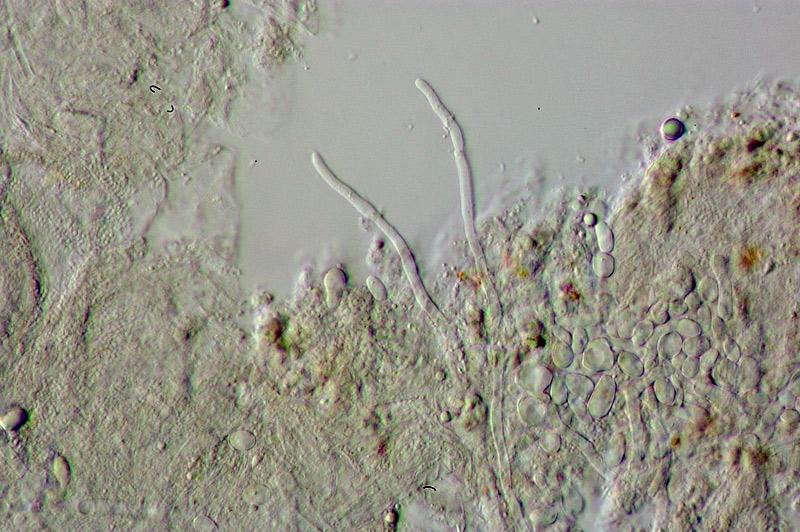

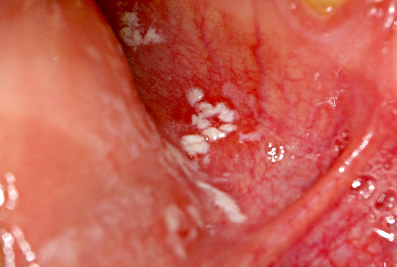

Hallo Zusammen,

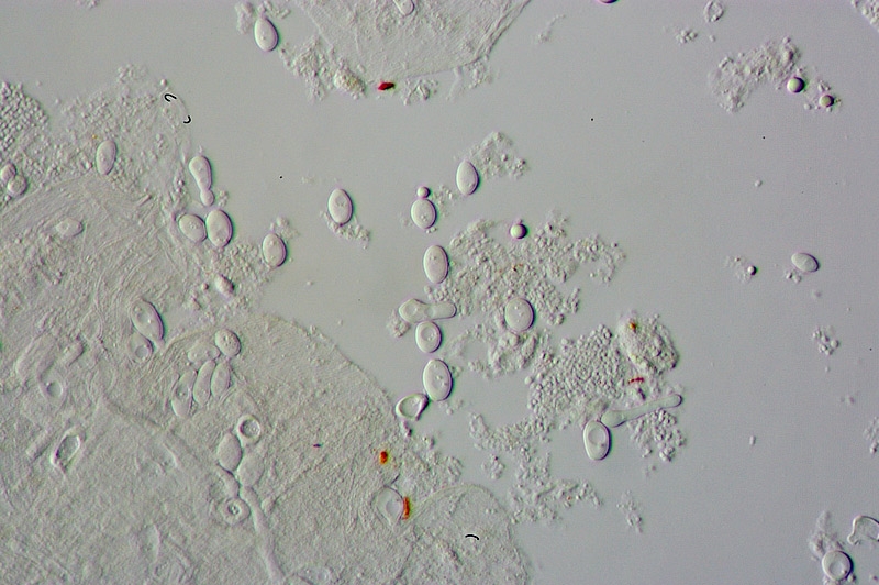

zwar bin ich weder Histologe noch habe ich ein Mikrotom, kann aber hier ein paar Fotos einer recht harmlosen Pilzentwicklung zeigen, wie sie, soweit ich weiß, bei immungeschwächten Personen auf Schleimhäuten (hier Mundschleimhaut) auftreten kann.
Ich habe diesen Pilz damals unter Vorbehalt als "Candida albicans" angesprochen. Was sagen die Fachleute?
40er Neofluar Zeiss, Schiefe Beleuchtung
Der Patient lebt übrigens noch und erfreut sich der Mikroskopie. ;-)
Sebastian Hess

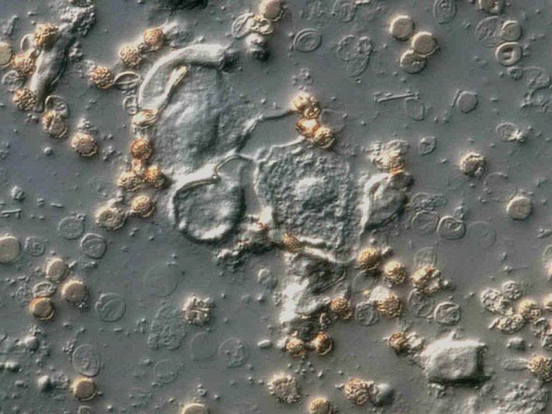

Die Präparate stammen aus dem Trachealsekret eines zum Zeitpunkt der Probenentnahme bereits verstorbenen Patienten, der einerseits unter schwerstem Übergewicht und andererseits unter einer hochgradigen chronischen obstruktiven Lungenerkrankung (COPD) litt. Die Selbstreinigung der Atemwege war bei ihm über längere Zeit schwer eingeschränkt, sodass sich die unterschiedlichsten Mikroorganismen in seinem Tracheobronchialsekret angesammelt haben.
Bild 1: Ein lufgetrockneter, nicht eingedeckter Ausstrich. Man erkennt in der Mitte zwei große Plattenepithelzellen, im linken oberen Quadranten zwei langgezogene Flimmerepithelien, ferner granuliert erscheinende neutrophile Granulozyten und etliche Erythrozyten. Daneben sieht man deutlich kleinere Bakterien und Pilze.
Nativ, DIC nach Nomarksi, Zeiss Plan Neofluar 40x mit DIC-Schieber für Planapochromat 63x (das geht beim Zeiss Axioskop 2 offensichtlich ganz gut...)

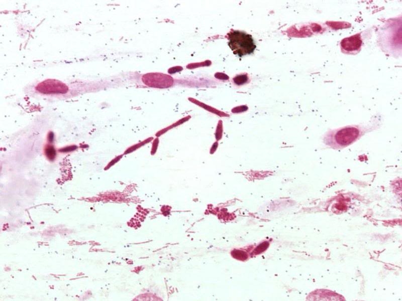

Bild 2: Gefärbter, eingedeckter Ausstrich mit in der Mitte gelegenem Hefepilz (Candida tropicalis) und den unterscheidlichsten Bakterien. Daneben Blastosporen eines anderen Hafepilzes im unterem Bereich sowie einige Flimmerepithelen.
Gram, Zeiss Planapochromat 63x

Lieber Sebastian,
von der Morphologie her könnte der von Dir dokumentierte Pilz gut Candida albicans sein, zumal das wohl auch der häufigste Schleimhaut-befallende Pilz ist (Soor).
Bei den Patienten, bei denen ich die Art angegeben habe, haben die Kollegen der Mikrobiologie den Pilz bestimmt; der Pathologe hat dafür gar nicht die Möglichkeiten.
Deine Bilder sind übrigens hervorragend - bei dem Schieflicht vermisst man doch keinen DIC!?

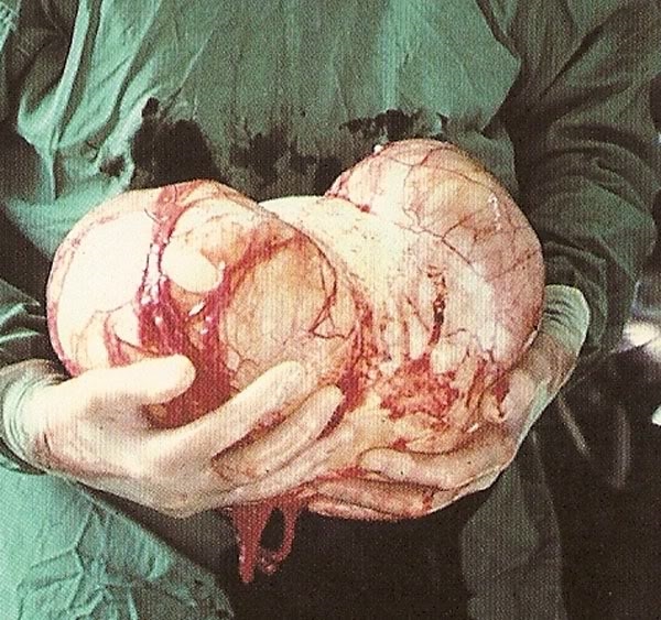

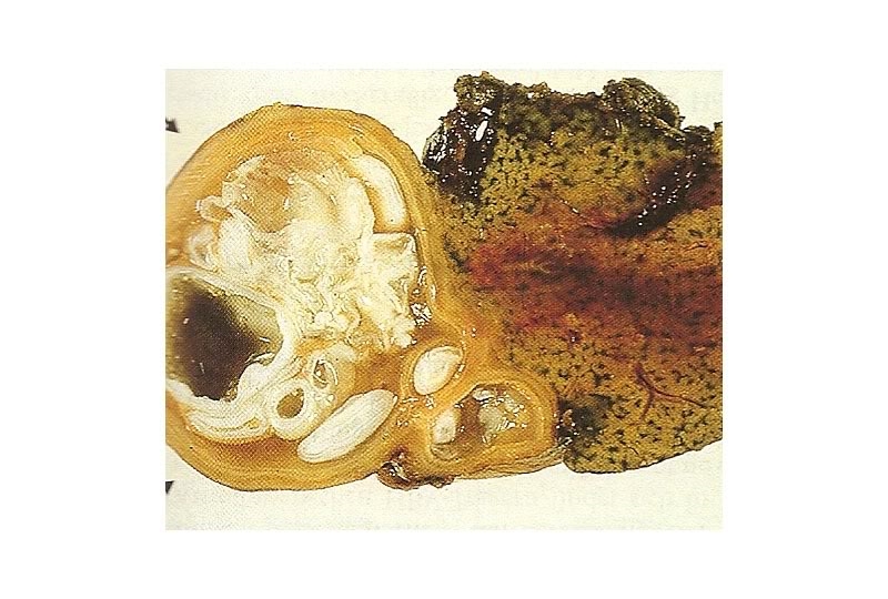

mehrkammerige Hyatide in der Leber, Mensch; aus: Böcker, Denk, Heitz, "Pathologie", Urban & Fischer 2001

Die Diagnose eines Echinococcusbefalls eines Menschen erfolgt bedingt durch die langsame Entwicklung der Hyatide und den unspezifischen Beschwerden meist sehr spät (bis zu 10 Jahren nach Infektion). Nicht selten endet eine Infektion beim Mensch tödlich (trotz Therapie oder Operation).

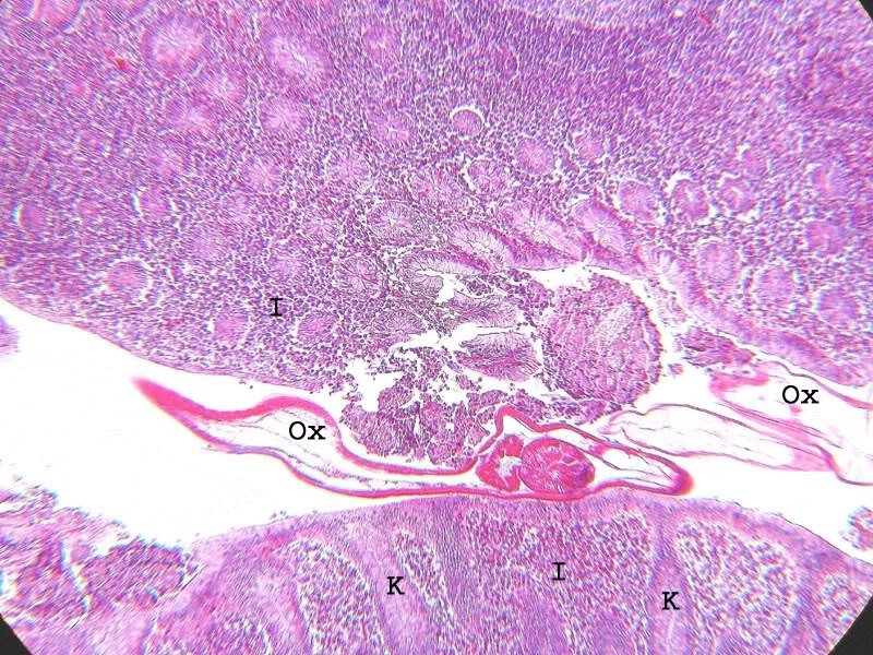

Hallo Holger und Florian,

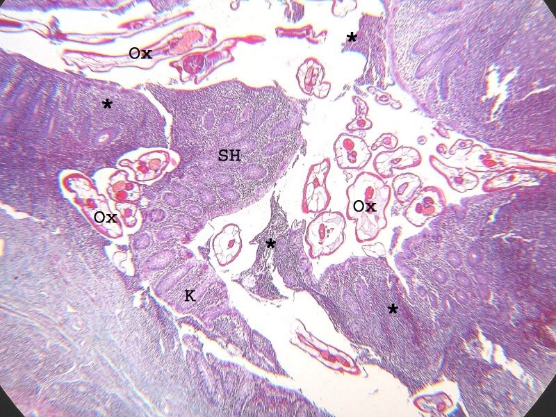

in Ergänzung zu Euren Oxyurisbeiträgen habe ich nach meinem Präparat gesucht und bin fündig geworden:
Ein massiver Befall des Wurmfortsatzes mit Oxyuren, der eine entzündliche Reaktion in der Schleimhaut verursacht hat.
Man sieht zahlreiche Anschnitte der Madenwürmer -Ox- (längs und quer), die z.T. in die Schleimhaut -SH- eingedrungen sind. In der Schleimhaut zwischen den Krypten -K- eine deutliche Ansammlung von Entzündungszellen - ebenso wie im Lumen -*-.
Hier in einer stärkeren Vergrößerung die starke Infiltration -
- der Darmschleimhaut mit Entzündungszellen.
Gruß aus Schwäbisch Gmünd
Andreas
