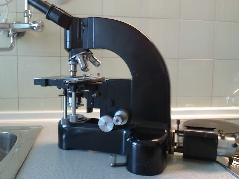

Ortholux I schwarz mit Auflichtilluminator und 5-fach-Revolver ( ohne Lampenhaus abgebildet )

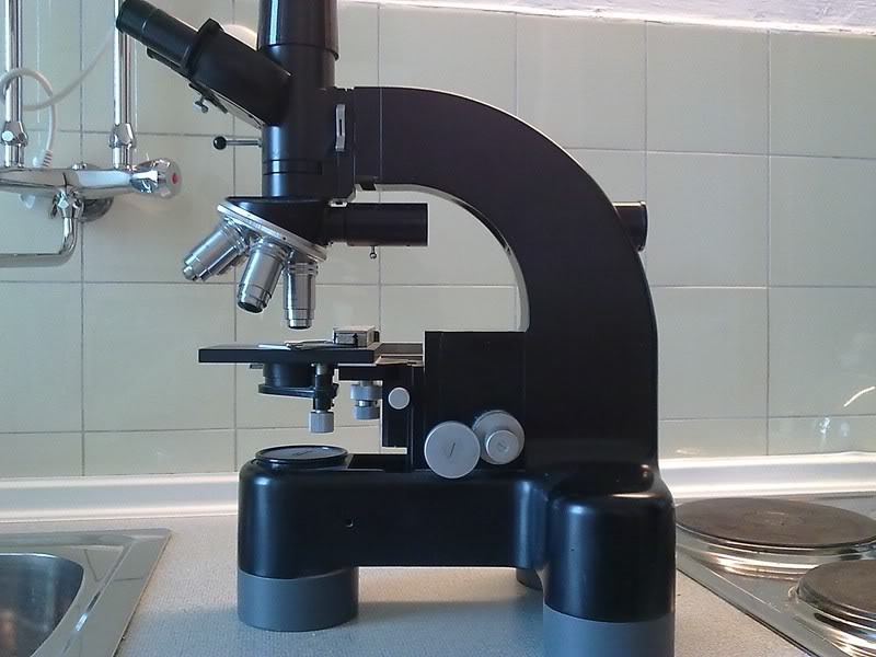

Das seltenere hammerschlaggraue Ortholux I mit dem neueren, nach hinten geneigtem 5-fach-Objektivrevolver ( zumeist wird findet man aber an Durchlicht-Otholuxen den kleineren, nach vorne geneigten 4-fach-Revolver ) und einem Trinotubus der neueren, eckigen Generation:
Beide alten Schätzchen im Vergleich:
Nun noch einmal meine Frage: Mikroskopiert hier noch jemand mit einem Ortholux I???
