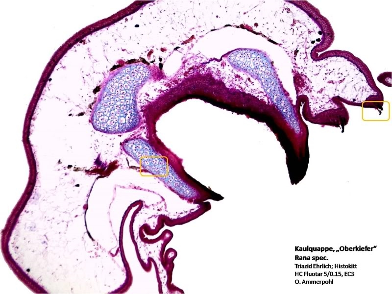

im vergangenen Jahr war der heimische Gartenteich reichlich von Kaulquappen bevölkert. Diese lockten entsprechend auch die Jäger an, z.B. Gelbrandkäferlarven, die regelmäßig die Kaulquappen schlugen. Aber es gibt immer noch einen größeren Räuber, in diesem Falle lauerte Homo mikroskopiensis am Ufer und schnappte sich gleich beide, die Insektenlarve und die von ihr erlegte Beute. Und da dieser Räuber seine Beute scheibchenweise unter Deckglas bevorzugt, lagern beide jetzt im Harz erstarrt.
Seit Kurzem beschäftige ich mich ein wenig mit Histologie und möchte daher gerne die ersten Bilder hier zeigen. Da ich aber noch ganz am Anfang stehe (ist auch wörtlich zu nehmen: Bei der Kaulquappe bin ich erst bis zum Auge gekommen), bin ich für Verbesserungsvorschläge und Tipps immer offen. Die Beiträge im Forum in der letzten Zeit waren schon mal recht hilfreich.
Zur Methode:
1.) Die Tötung der Froschlarve erfolgte durch die Larve des Gelbrandkäfers (ich war es nicht gewesen  ;D )
2.) Fixierung in AFE (9 Monate, also wohl "etwas überfixiert")
3.) Alkoholreihe (50% Spiritus (3x), 75% Spiritus (3x), 90% Ethanol (2x), Isopropanol (3x); jeweils mind. 48h)
4.) Paraffin-Isopropanol (1:2; 24h, 58°C), Isopropanol danach 24h abdunsten lassen
5.) Paraffin (24h, 58°C, 2x)
6.) Block gießen. Als Schälchen diente mir dazu das Inlay einer leeren "Mon Cheri"-Schachtel (der Block läßt sich anschließend sehr gut wieder entfernen)
7.) Schneiden am Rotationsmikrotom (Querschnitte)
8.) Entparaffinieren in Roti-Histol
9.) Absteigende Alkoholreihe
10.) Färbung
11.) Über Isopropanol und Roti-Histol Einschluß in Histokitt
Kopfbereich der Kaulquappe (cranial, Übersicht), Triazid nach Ehrlich (Rezept steht auf Herrn Eisners Homepage: http://www.aeisner.de/). Knorpelige Strukturen sind blau gefärbt. Die Zähnchen der Froschlarve sind gut zu erkennen (siehe z.B. rechten gelben Rahmen).

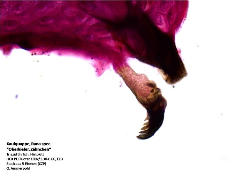

Hier eine stärkere Vergrößerung der Hornzähnchen (Stack aus 5 Ebenen)

Einige Schnitte weiter wurden dann die Augen vom Mikrotom erfaßt. Leider waren die Augen während der langen Aufbewahrungszeit im AFE schon etwas eingefallen, was auch die Lage der Linse erklären könnte.
Hier eine Übersicht
Auf diesem Bild ist im oberen linken Quadranten ein Blutgefäß getroffen, die kernhaltigen Erythrozyten sind orange gefärbt.
Mal sehen, was die nächsten Schnittserien zeigen.
