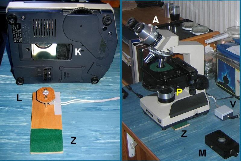

Einfache LED-Beleuchtung für Olympus CH-2
Da die von Olympus vorgesehene Glühbirne z.B. für Polarisation zu schwach ist, wird sie durch eine kleine, möglichst kalte LED ersetzt, die die Mattscheibe der "Kritischen Beleuchtung" anstrahlt.  Nach ihrem Typ richten sich Stromversorgung und Vorwiderstand. Das muß man ausprobieren; es gibt ständig neue Typen.
Bild links:
Die Lampenklappe K im Mikroskopfuß wird abgesägt, die Birne herausgenommen. Zum Unterlegen im Fuß dient eine Sperrholzplatte 110x60 mm mit dem Griffende Z. Auf ihr sitzt bei L die herausnehmbare LED in einer Halterung, die eleganter auch aus einem Metall-Doppelwinkel bestehen kann. Sie sollte so niedrig wie möglich sitzen, damit ihr Abstrahlwinkel für die Mattscheibe auch bei kleinen Vergrößerungen ausreicht. Deshalb dient ein Schlitz in der Platte zum tiefen Herausführen des Kabels.
Bild rechts:
Das Stativ wird mit der Öffnung bei K so aufgesetzt, daß L in ihr steht.Z ragt dann als Griff heraus, mit dem die LED zentriert wird für eine gleichmößige Ausleuchtung mit einem schwachen Objektiv, z.B. 4x. Auf die Platte sind "filzige" Folien aufgeklebt (grün) gegen ein Verrutschen. Die LED wird über einen Vorwiderstand V von einer Gleichstromversorgung gespeist - oder von einem 9V-Block mit Poti in M. Diese mobile Versorgung mit eigener LED kann auch anstelle des drehbaren Halters P (für Polarisator und Hilfsobjekt) direkt auf die Lichtaustrittsöffnung gestzt werden. Wer keine Polarisation braucht, kommt also mit M ohne die ganze beschriebene Konstruktion aus. Der Aufbau von M erfordert allerdings fast mehr Arbeit als die andere Methode.
(A ist ein Adapterteil für eine Canon A95.)

zuerst hatte ich die LED-Halterung auch auf die Klappe innen gebaut. Mit der Zentrierung war ich dabei aber nie recht zufrieden, und als die LED mal ausgetauscht werden mußte, änderte ich meinen Plan. Ich bin gespannt, was Du machen wirst.

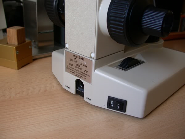

mein Reisemikroskop ist ein CHK von Olympus. Es ist die etwas kleinere und leichtere Version des CH2.

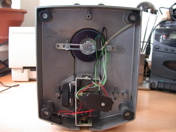

Aus Neugierde habe ich vor ca. 2 Jahren ein CHK "ausgebeint" und auf LED umgestellt. Die untere Bodenplatte habe ich nur fürs Fotografieren abgenommen.
Die LED ist an einem biegsamen Lochstreifen befestigt. Die vorhandenen M4-Löcher wurden benutzt. Anfangs hatte ich auch Probleme, eine geeignete Stelle zu finden. Die Stelle an der die Glühlampe war, brachte keine so guten Ergebnisse. Durch Probieren fand ich eine gute Position. Die Beleuchtung ist gering dezentriert, aber genauso habe ich es gelassen. Das mikroskopische Bild ist prima!
Äußerlich sieht man dem Mikroskop die Umstellung nicht an. Das Potentiometer für die Helligkeit wurde entsprechend getauscht, der außen sichtbare Drehregler hat somit die gleiche Funktion wie früher. An der Rückseite habe ich einen Ein/Aus-Schalter angebracht und eine Buchse für ein primitives Netzteil.
Ich bin sehr zufrieden damit.

dann ist das wohl eine konstruktive Gegebenheit, mit der man erstmal leben muß. Die Folien müssen dann eben im dem Filterhalter des Kondensors anstatt auf den Lichtaustritt des Fußes plaziert werden, auch wenn das Ausrichten bezüglich der Schwingungsebenen dort nicht so bequem ist.
Wie auf meinem Bild rechts vielleicht zu erkennen hat mein CH-2 einen (sehr angenehmen) Kondensor-Revolver für Phako usw., aber der hat gar keinen Filterhalter unter der Blende! Also musste der Polarisator in die Halterung P, mit noch einer Ebene für das von mir oft benutzte Hilfsobjekt, auf die Lichtaustrittsöffnung. Dort ist dann auch das Ausrichten kein Problem.
