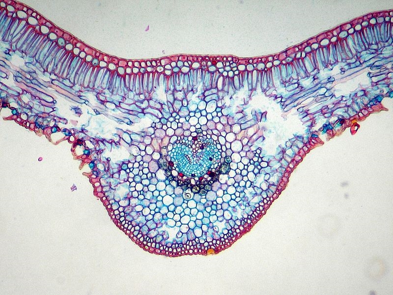

Zunächst einige Eindrücke von der Blattfieder.
Bild 4: Zentralstrang mit Leitbündel, Vergrößerung 50x, Stapel aus 7 Bildern
Bild 5: das Leitbündel, Vergrößerung 200x, Stapel aus 10 Bildern, leider etwas unscharf, wegen der nicht ganz optimalen jpg-Kompression des Aufmaßprogramms.

Bild 6: eine Kante der Blattfieder, Vergrößerung 100x, Stapel aus 6 Bildern

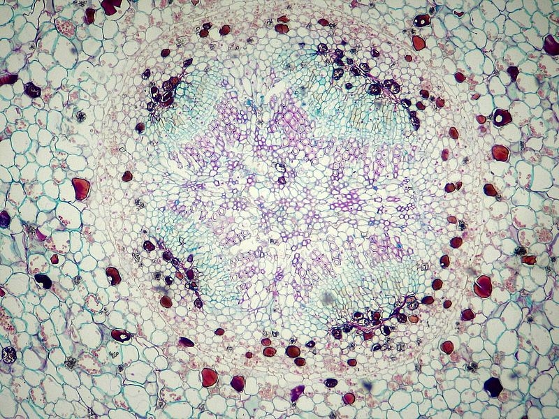

Bild 12: Das zentrale Leitbündel besteht aus 4 Einzelbündeln. Vergrößerung 50x, Stapel aus 8 Bildern.
Bild 13: ein einzelnes Leitbündel. Man erkennt eine feine Endodermis, die den gesamten Zylinder umschließt. Vergrößerung 100x, Stapel aus 5 Bildern.

Bild 14: In Parenchym der Wurzel gibt es viele Zellen mit Calciumoxalat-Drusen und andere mit eingelagerter Stärke. Es sieht so aus, als würde jedes einzelne Stärkekorn um einen Kristallisationskeim wachsen. Die größere der zwei Drusen im Bild hat einen Maximaldurchmesser von 44µm, die Stärkekörner messen durchschnittlich 6µm. Vergrößerung 400x, Stapel aus 9 Bildern.

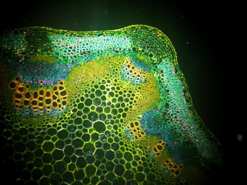

Anbei noch eine Aufnahme der Stärkekörner der Wurzel im polarisierten Licht (Vergrößerung 400x, Stapel aus 11 Bildern). Der dunkelblaue Hintergrund kommt von einem fest in der Kamera verbauten 'Hilfsobjekt' - wahrscheinlich ein Filter vor dem Kamerachip.
Im Bild ist die gleiche Zelle, die auch im Zentrum von Bild 14 zu sehen ist.
