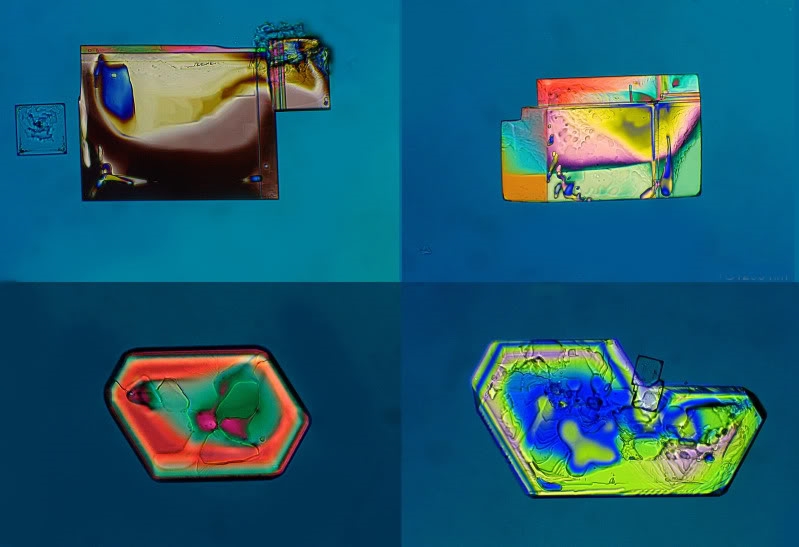

Lieber Wolfgang,
ZitatWie bekommst Du die ordentliche Grünwiedergabe zusammen mit dem einheitlichen Blau von Hintergrund und den durchsichtigen Objektteilen hin?
Ich antworte hier mal, da ich hier nicht ganz unschuldig bin: Bini betrügt die Kamera :D
Sie benutzt einen Blaufilter, der die Farbtemperatur Richtung 5000 K bringen soll. Der Weissabgleich der Kamera steht auf 3000 K und nun wird das Bild von der Kamera "falsch" interpretiert. Das Histogramm bringt den Betrug ans Tageslicht - wir haben einen geringen Rotanteil, ein ausbalanciertes Grün und ein zu starkes Blau.
Ich nutze diesen Effekt selbst, um beim DIK ohne Lambda Hilfsobjekt einen farbigen (blauen) Hintergrund zu erzeugen. Nachfolgend ein Beispiel:
Bild wie es im Okular erscheint
Bild wie es die Kamera ohne Nachbearbeitung interpretiert (5000 K Weissabgleich)
Wenn ich den Weissabgleich auf 9500 K einstelle lande ich wieder bei Bild 1.

Lieber Ecki,
ah ja, Mikro-Tandem, was?!
Da ich nun von der linearen Verschiebung weiß, fragte ich mich erst mal kurz, ob die Kamera ohne Verschiebung nichts brächte, verwarf das aber schnell und testete am einem Bini-Bild. Beste Qualität bei 3000-3200 K.
Also, wenn die "Blaue Phase" vorbei ist, scheint eine verlustarme Konvertierung auf ca. 3000 K möglich.
