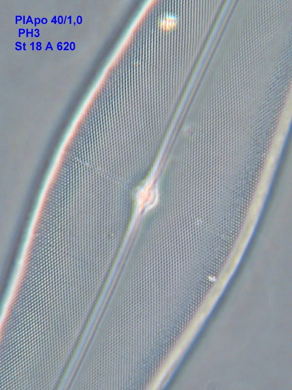

Hallo micromax,
im Mikrokosmos 2009 , Heft 2 , S. 98 - 102 habe ich eine Methode beschrieben und damit den Brechwert an Diatomeen gemessen. Als Immersionsmedium Isopropanol + Toluol, allerdings nur von 1,377 - 1,4969, was aber für die Meßaufgabe an Diatomeen absolut ausreichte.
P. Höbel
