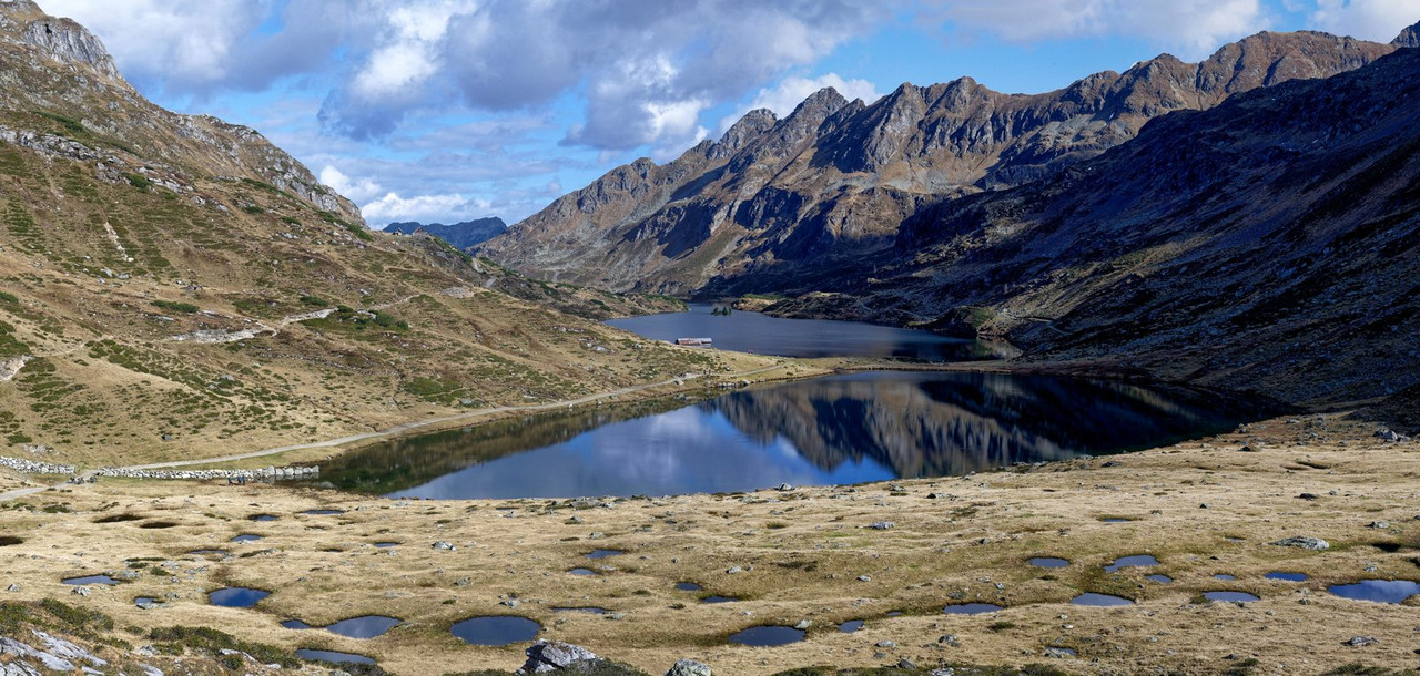

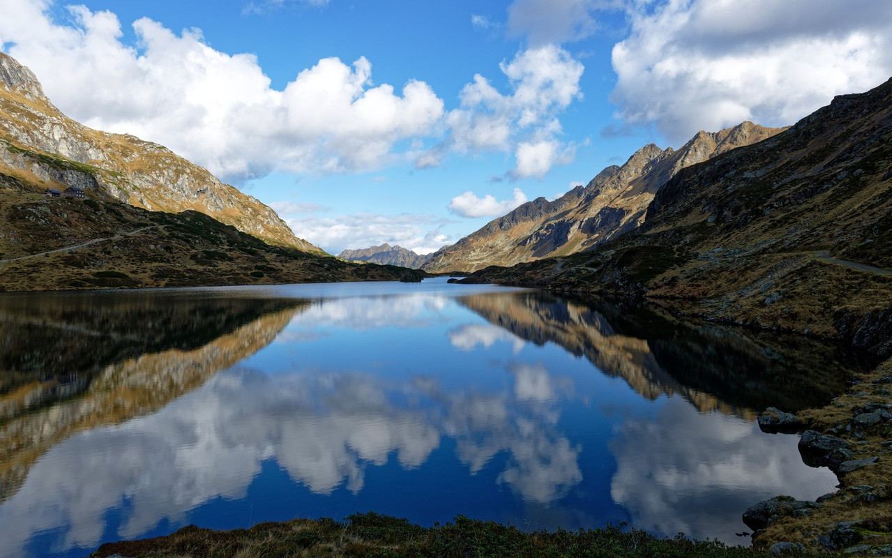

kurz vor Allerheiligen war ich ein paar Tage in den Schladminger Tauern (Steiermark) unterwegs. Eine im Spätherbst relativ ruhige Wanderung führte mich zu den Giglachseen auf knapp 2000m, einem Naturrefugium von besonderer Ausstrahlung.
Die Vegetation rund um um die beiden Seen besteht aus einem Mosaik von Zwergstrauchheiden und Moorbiotopen.

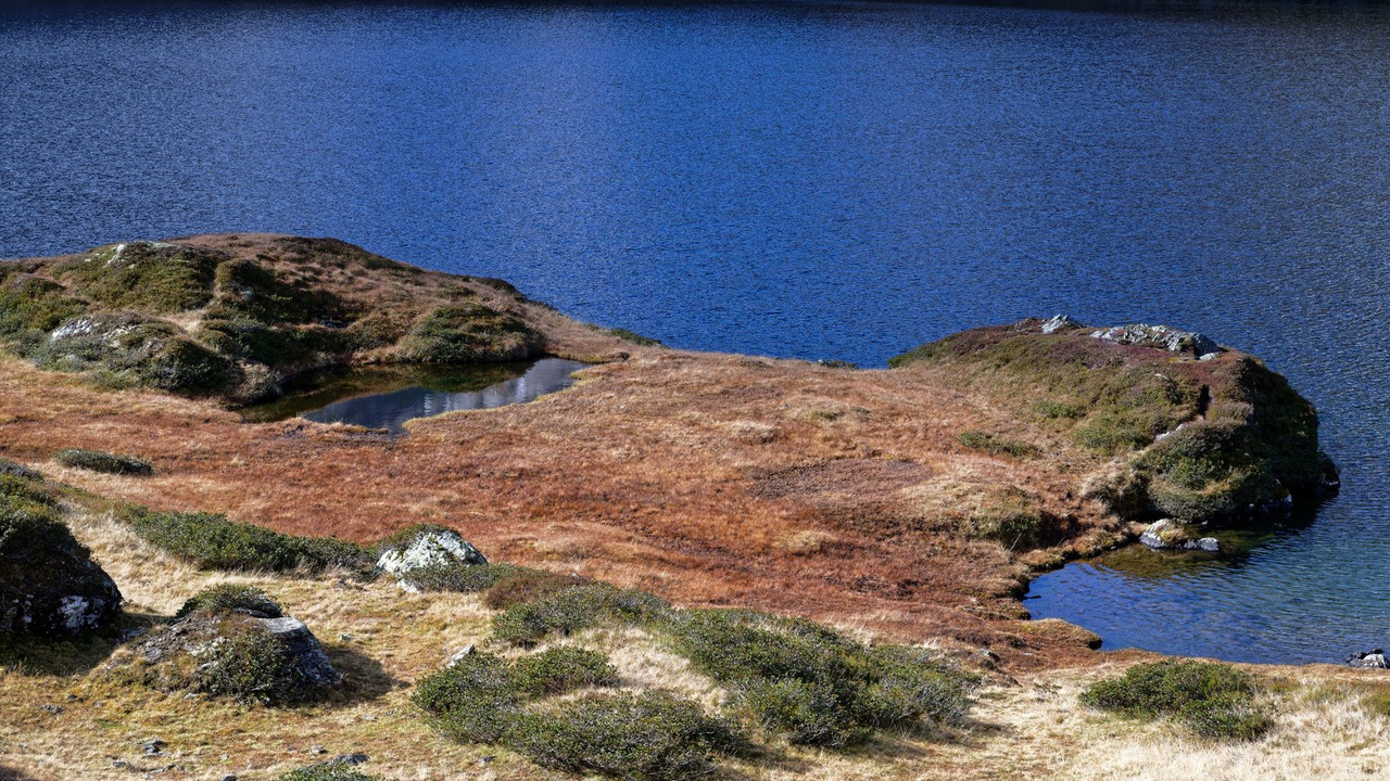

Bei der Umrundung des ziemlich großen Unteren Giglachsees nahm ich sozusagen im Vorbeigehen zwei Wasserproben vom Ufer und einem Moortümpel mit.

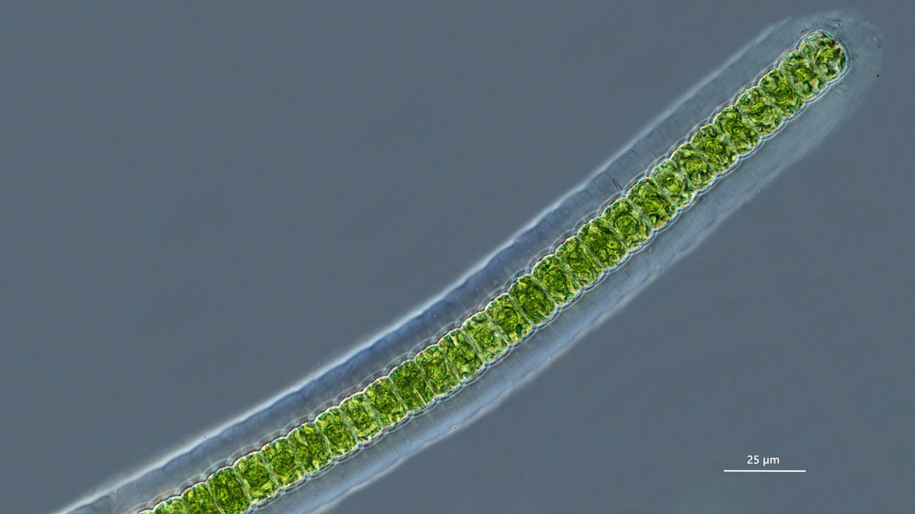

Leider konnte ich die beiden Proben erst ein paar Tage später zu Hause unter die Lupe nehmen. Die Moorprobe enthielt natürlich viele bekannte Desmidiaceen, u. a. auch die Glashüllen-Alge Hyalotheca dissilens. Im Phasenkontrast (PH+ 50) ist die dicke Schleimhülle besonders deutlich zu sehen.
Der DIK 100 zeigt die Struktur der sternförmigen Chloroplasten besser. Obwohl nicht bewusst darauf fokussiert, ist in der linken Zelle ein Teil des apikalen Porenrings zu erkennen (Pfeil).

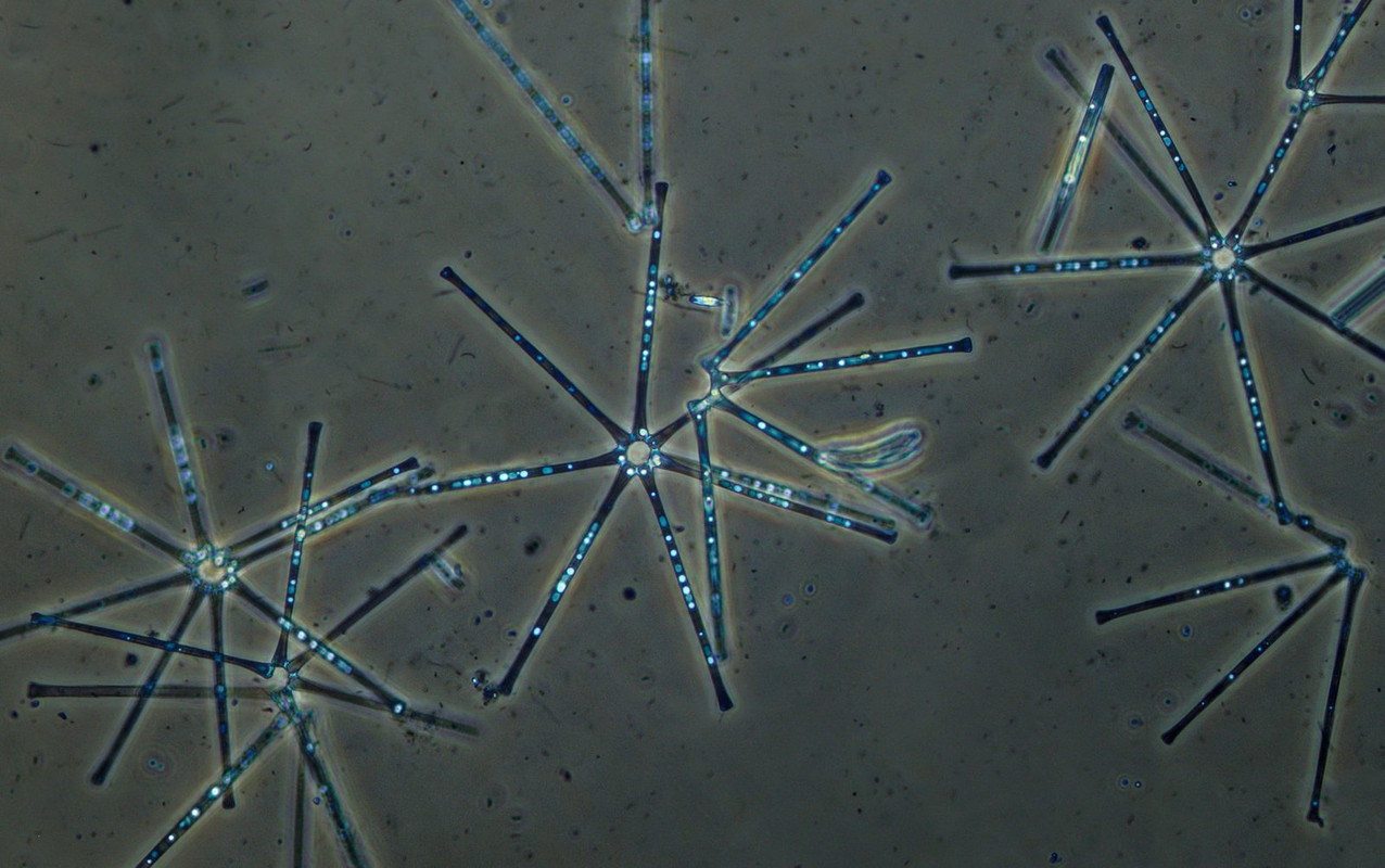

Die Planktonprobe (ohne Netz) war vom Herbstmaximum der Diatomeen geprägt. Besonders reichhaltig war das Angebot an Schwebesternen Asterionella formosa. Da sich dieses Spezier recht gut für den Phasenkontrast eignet und davon noch nicht sehr viele Bilder im Forum zu finden sind, möchte ich zwei Aufnahmen einstellen. Die erste ist im PH+ 40 angefertigt, sozusagen in situ, nur ein wenig der Kontrast angehoben, ansonsten kaum bearbeitet (Kurt wird sich freuen!).

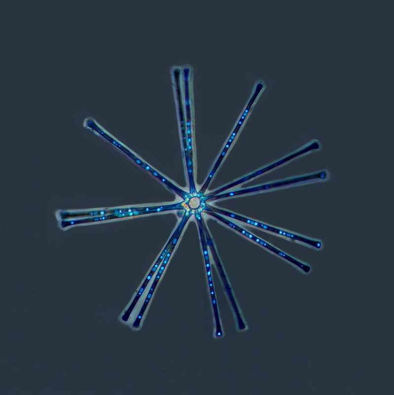

Das zweite Bild (PH+ 50) zeigt eine Art Doppelstern, der mal ausnahmsweise einzeln lag. Diese Aufnahme würde ich eher unter der Kategorie "pretty pictures" einordnen. Sie ist selbstverständlich stärker bearbeitet, insbesondere der Hintergrund geputzt.

Ich möchte mich den Anmerkungen meiner Vorschreiber(innen) voll und ganz anschließen. Ja, das erste Asterionella Bild mit Phasenkontrast spricht mich besonders an.  Die Landschaftsaufnahmen der Fundstelle werten deine Mikrofotos noch auf.

Das Mosaik aus Legföhren, Moosen und Zwergstrauchheiden kommt durch die Herbsttöne besonders gut zur Geltung.

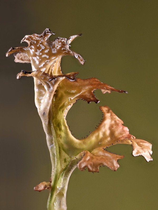

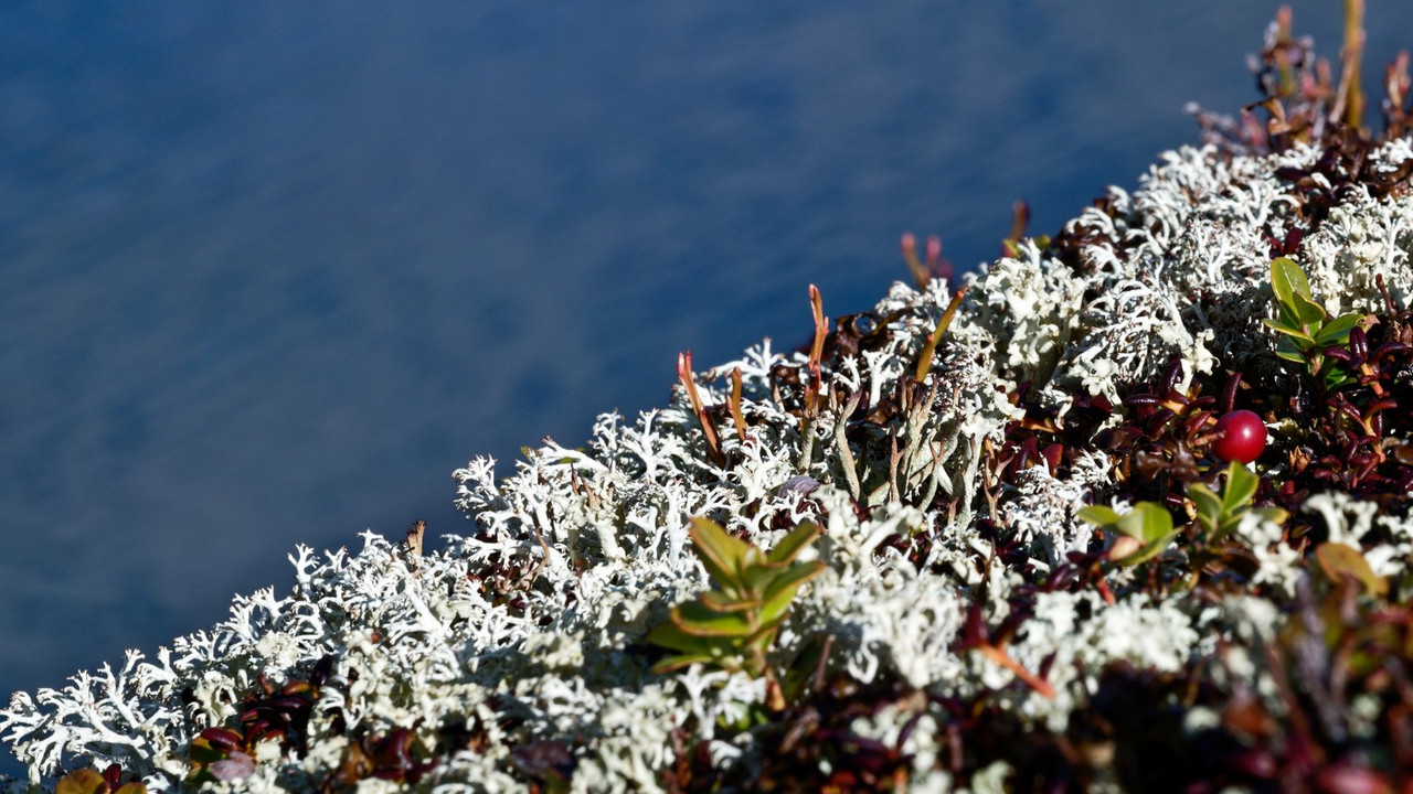

Die Uferzonen sind oft dicht bewachsen mit einem "Filz" aus Rentierflechten (Cladonia rangiferina), Preiselbeeren und Isländisch Moos (Certraria islandica).
Gerade das hochinteressante Islandmoos (eine Flechte) ist fast nur noch in den Alpen zu finden. Die Stacking-Aufnahme eines mitgebrachten Exemplars.

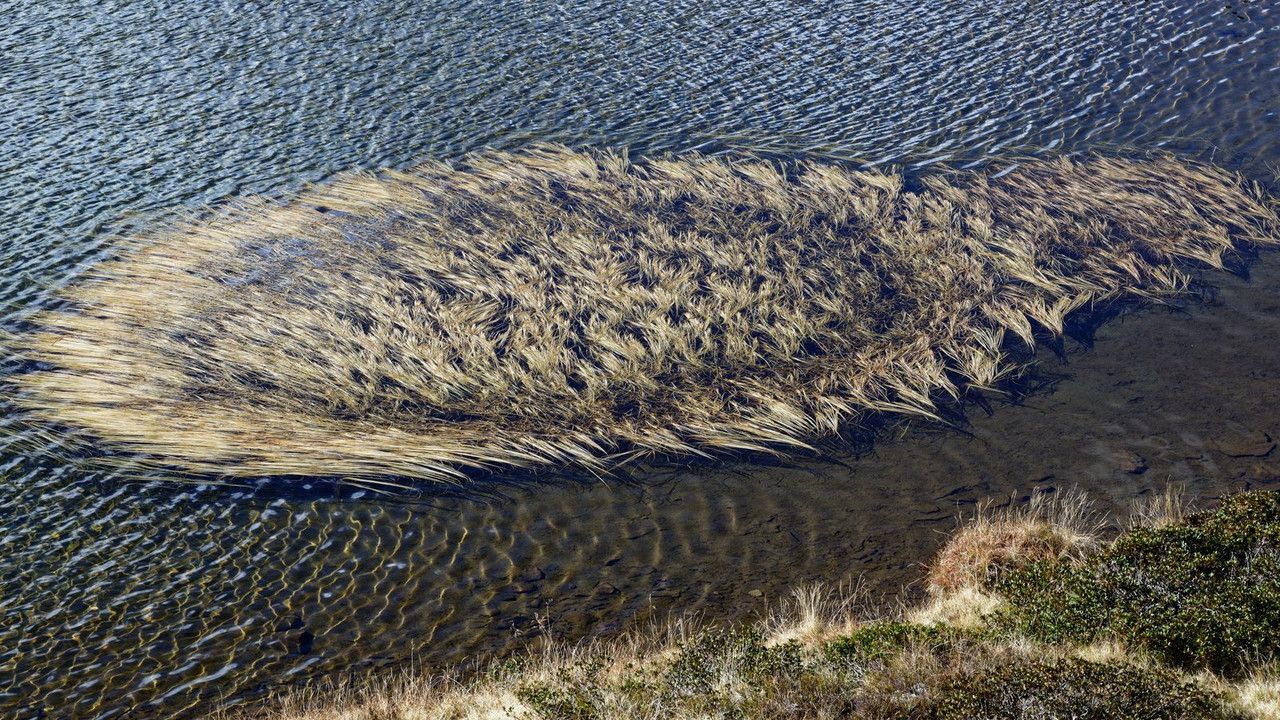

Auch der Giglachsee selbst birgt besondere Raritäten wie der nur in höheren Alpenseen vorkommende Schmalblättrige Igelkolben (Sparganium angustifolium). Hier mit seinen Schwimmblättern am Ufer.
Geologisch-morphologisch interessant sind am Oberen See eine Serie von wassergefüllten kleinen Toteislöchern der letzten Eiszeit. Da könnte jeder Mikroskopiker seinen persönlichen Tümpel finden.

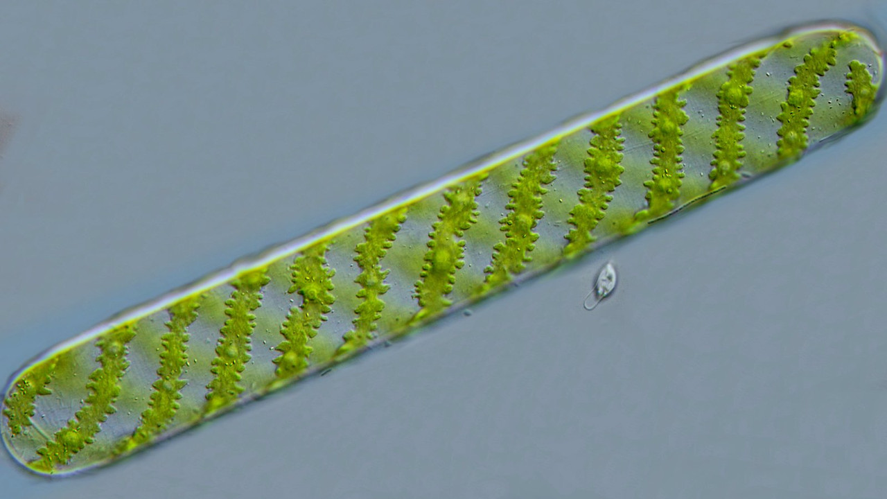

Abschließend noch ein schönes Exemplar einer Spirogyra sp., fokussiert auf den gelappten Chloroplasten (DIK 100).

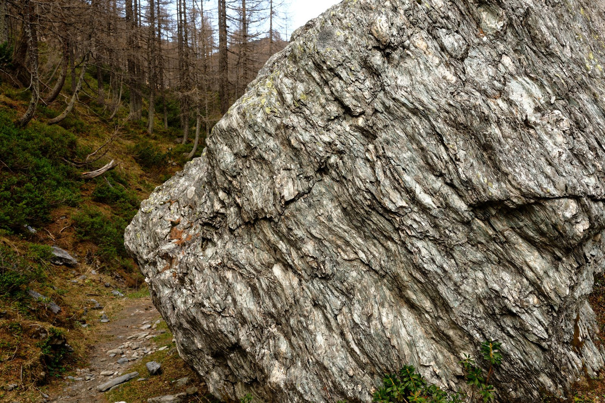

es freut mich, dass du die Giglachseen auch schon genossen hast. Und - du hattest wohl auch einen Blick für Gesteinswelt.
Das Ursprungtal in den Schladminger Tauern ist geologisch hoch interessant, wenn auch extrem komplex. Hier stoßen Reste der inneralpinen Sedimente (Steirische Kalkspitze, der Name sagt es schon) mit hochmetamorphen zentralalpinen Gneisen und der schwächermetamorphen Randzone der Quarzphyllite zusammen.
Auf dem Weg von der Ursprungalm sieht man zum Teil hausgroße Versturzblöcke dieses "Schiefer"-Gesteins.

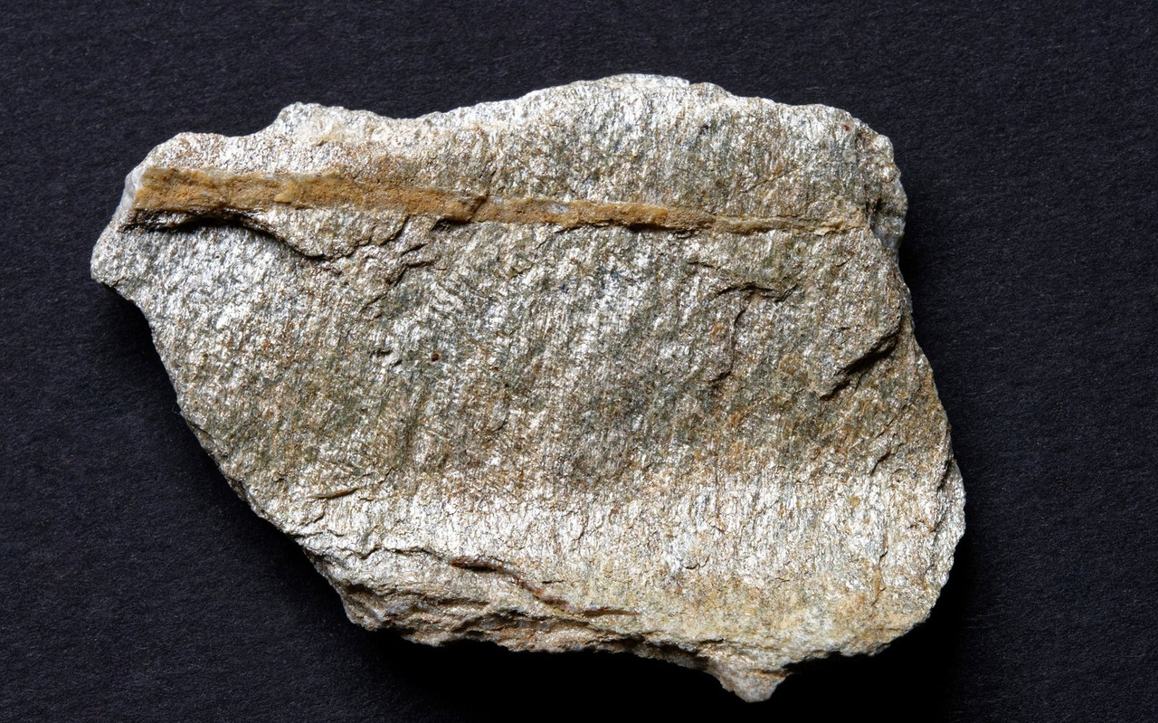

Die glänzenden Flächen sind auf den hohen Anteil an Serezitmineralien zurückzuführen, ein Hellglimmer, der durch umgewandelte Tonminerale entsteht. Eingeschlossen sind auch Quarzknollen (unterer Bildrand Mitte) und andere Gerölle (oberer Bildrand). Die Entstehungszeit liegt etwa zwischen Perm und Trias vor etwa 250 Mio Jahren als die Sedimentation der Alpen erst begann. Diese Gesteinsfolge stammt also eigentlich aus den Sedimenten des vorhergehenden variszischen Gebirges.
Mikroschliffe habe ich von Gesteinen noch nicht angefertigt. Ist mir zu mühsam und würde auch bei Schiefern nicht viel hergeben, weil es sich im Unterschied zu Plutoniten oder Vulkaniten oft nur um monomineralische Lagen handelt.

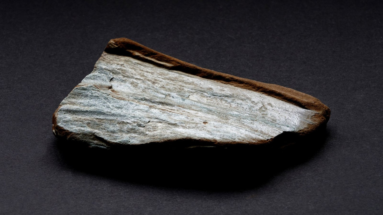

Zwei Makros von Handstücken will ich noch dranhängen. Am Tonschieferstück sieht man noch schön die Herkunft der Phyllite aus den Tonmineralien. Nur die dünne, glänzende Schicht ist metamorph umgewandelt. (Fundort: Flims, Graubünden)
Der Kalk-Phyllit zeigt noch deutlicher die glänzenden Glimmerlagen, hier allerdings ohne Silikat (Quarz), sondern mit Kalkanteil. (Fundort Glocknergebiet)

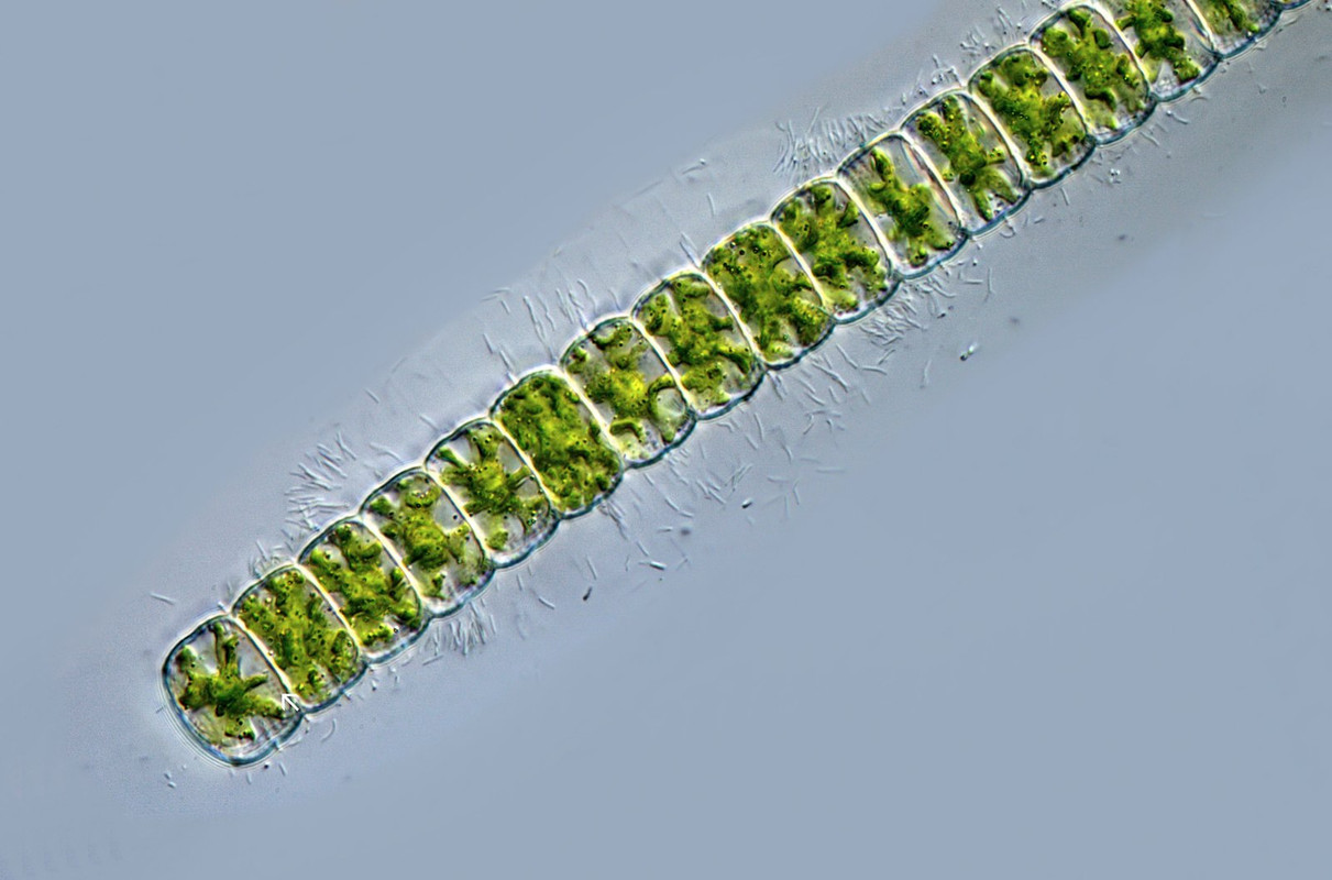

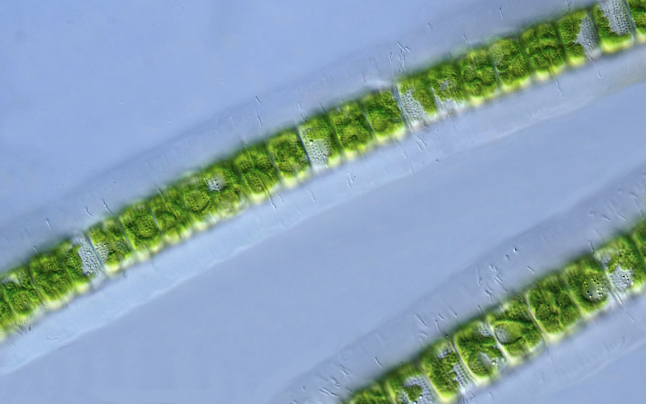

Doch nochmals zurück zur Mikrowelt des Wassers. Die unten gezeigte Glashüllenalge besitzt auch eine interessante Oberfläche, die bei der Fokussierung auf den Chloroplasten kaum zu erkennen ist. Jede Zelle in der Kette hat an den apikalen Seiten (meist) drei Porenringe (Oder sind es Warzen?). Ich hab mal mit dem 100er die Schärfenebene darauf gelegt und die Kette enthüllt ihre Oberflächenstruktur.

@Klaus: sehr schön, dass du uns an deiner Exkursion in alpine Gefilde hast teilhaben lassen. Im Rahmen dieses Mikroforums stehen natürlich die Mikroorganismen im Vordergrund des Interesses, insofern ist es gut, dass es mit den Fotos  möglich ist, einen Bezug zwischen den Algen und ihrem Lebensraum zu erkennen. Und  bei alpinen Biotopen  werde ich immer wieder neugierig, was außer den Algen an Organismen zu finden wäre....
Das letzte Hyalotheca-Foto ist  wirklich exzellent: die Poren kommen sehr gut zur Geltung.
Noch was zu der ,,Spirogyra". Bei dieser  handelt es sich ziemlich eindeutig um eine andere Zieralge. Ich bezweifle sehr, dass es in diesen nährstoffarmen Gewässern überhaupt Spirogyra gibt (wenn, dann sind es wahrscheinlich nur wenige speziell angepasste  Arten)  Die  Alge hier ist sogar  im ,,Wassertropfen" zu finden: Spirotaenia.

wie gut, dass auch immer wieder Kenner wie du über solche Beiträge schauen.
Ganz klar Spirogyra - Fehlanzeige.
Ich hatte zwar einen leisen Verdacht, weil ich die Schraubenalgen mit diesem ausgeprägten, gelappten Chloroplasten nicht kannte. Hab mir aber nicht die Arbeit gemacht nochmal nachzuschauen. Es ist natürlich Spirotaenia mit dem wandständigen Chloroplasten und den unregelmaßig verteilten Pyrenoiden. Ich nehme mal an, dass es sich um S. condensata handelt, in der Freshwater Algal Flora als einzige Art geführt. Mal sehen, ob ich in der alten Proben noch Spirotaenia finde, um die Lücke zwischen den beiden Chloroplastenbändern und den Nukleus abzubilden. Bei Martin sieht man das wunderbar,
Auch viele andere Organismen, die ich in der Giglachsee-Probe gefunden habe, passen zum oligotrophen, eher sauren Lebensraum. Ich möchte in Zukunft bei neuen Biotopen die Lebensraumcharakteristika mehr berücksichtigen, nicht nur wegen der taxonomischen Einordnung, sondern auch, weil damit die Verbindung von Mikroskopie und Naturerlebnis etwas stärker zum Tragen kommen sollte.
Herzlichen Dank für deine fachkundige Berichtigung. Ich werde es in der Bilderklärung entsprechend korrigieren.
