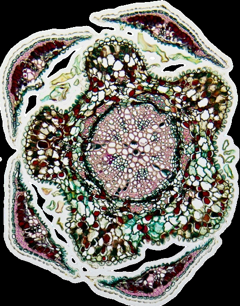

Liebes Forum,
die wundervollen Schnitte einer Kasuarinen (Casuarina)  von "Altmeister" Robin Wacker angefertigt faszinieren mich immer wieder.
Deshalb möchte ich Euch einige hier zeigen.

Hallo Frank,
hier bestätigt sich wieder die banale Weisheit: mit guten Präparaten, guter Ausrüstung und einem guten "Operator" gibts auch gute Ergebnisse! :)
Wenn Du mit dem 25er gearbeitet hast, dann musst Du doch gesticht haben?
Wenn ja, dann sind für meinen Geschmack die Farben nicht leuchtend genug. Du hast ja sicher volle Kondensorapertur gewählt, was Voraussetzung für leuchtende Farben ist.
Frank Fox
die hier gezeigten Schnitte sind mit dem 12,5 APO erstellt und in PS nachbearbeitet worden.
Auf meiner Webseite sind auch Schnitte, die mit dem 25er gemacht wurden zu sehen.
Ich arbeite ja mit einem CSJ - Mikroskop und habe per Pankraten die volle Aperatur eingestellt.
Natürlich sieht man durchs Okular die Farben viel leuchtender, als man sieht später
aufs Foto abgebildet bekommt, leider...
Vielleicht kennst Du ja noch ein paar Tricks, um hier bessere Resultat zu erhalten.

Hallo Frank,
hast Du hoffentlich nicht falsch im Hals ;)
Die Bilder sind toll, nur fehlt mir die Leuchtkraft der Farben. Ich würde es nicht so hinbekommen, da ich nicht stiche, was nach meiner Meinung die einzige Möglichkeit (nach hoher Apertur und intensiver Beleuchtung) ist um hohe Auflösung und hohe Leuchtkraft der Farben zu erzielen.
Bedeutet: mit dem 25er sollte das Ergebnis noch besser werden. Ist dann sicher auch viel mehr Arbeit!
Jetzt nochmal die Frage: hast Du oder nicht? ;)

Frank Fox
ich habe die Fotos nicht gesticht.
Aber ein Versuch mit dem 25er Objektiv ist es sicherlich wert.
Ich könnte auch mal mit einer anderen Beleuchtung arbeiten, diese hier sind mit einer
LED von 5700K gemacht worden.
Ich benutze sonst auch eine LED mit 12000K (!!!) die dann sicherlich auch mehr Farben und Kontraste bringt.

Zitat von: FrankF in März 03, 2010, 13:10:52 NACHMITTAGSIch benutze sonst auch eine LED mit 12000K (!!!) die dann sicherlich auch mehr Farben und Kontraste bringt.
Hallo Frank,
die 12000K-LED wird ziemlich sicher nicht mehr, sondern weniger Farbe bringen. Die extrem hohe Farbtemperatur zeigt ja an, dass das systembedingte Farbproblem von "weißen" LED hier noch weniger korrigiert ist als bei den "Warmton" oder Warmweiß"-LED. Konkret: Eine LED mit derart hoher Farbtemperatur wird einen sehr ausgeprägten Intensitätsgipfel im Bereich des Königsblau (ca. 450 nm) haben. Ein zweiter, wesentlich niedrigerer Intensitätsbuckel liegt im Gelb-Orangen bei ca. 600nm. Und dazwischen liegt, ausgerechnet im Blaugrün- und Grün-Bereich, ein Intensitätsminimum!! Es gibt "weiße" LED, bei denen dieses Problem reduziert oder sogar beseitigt ist, aber die erkennt man an ihren niedrigen Farbtemperatur-Werten (3000-4000K).
Schöne Grüße, Thomas

Hallo Thomas,
die 12000K-LED bringt zwar weniger Farben ins Spiel,
dennoch werden die Kontraste stärker dargestellt.

Zitat von: FrankF in März 04, 2010, 11:17:46 VORMITTAGdie 12000K-LED bringt zwar weniger Farben ins Spiel, dennoch werden die Kontraste stärker dargestellt.
Hallo Frank,
ich möchte das gerne glauben, allein verstehen tu' ich es nicht: meinst Du, dass quasi durch "Weglassen" des Grünanteils der Farbkontrast der Bilder steigt? Das wäre zwar sachlich korrekt, aber doch wohl kaum ästhetisch.
Deinen ansonsten traumhaft schönen Casuarina-Bildern fehlt doch Farbe (nämlich grün-gelbgrün). Wenn Du nun eine Beleuchtung wählst, die darin systembedingt noch extremer ist, wird das Problem doch nur schlimmer...  Oder habe ich etwas missverstanden?
