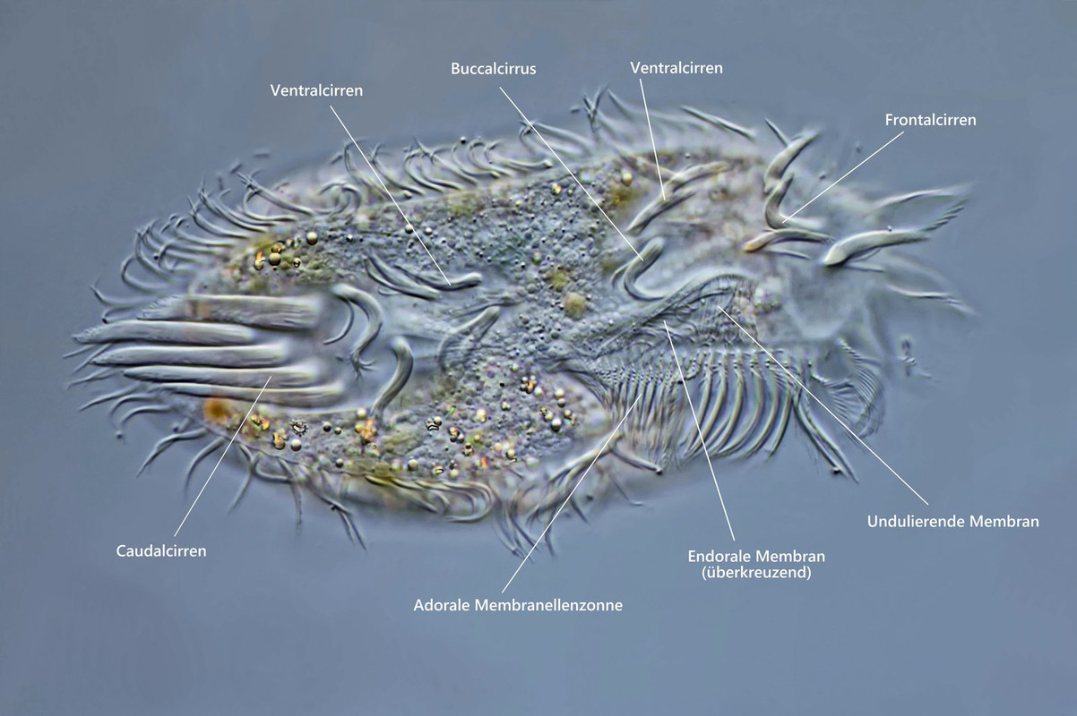

Hallo Diana.
ich kann mich Holger nur anschließen. Besonders dein drittes Bild mit den fein aufgelösten Membranellen der Mundzone ist beeindruckend.
Wenn du nichts dagegen hast, schließe ich mich mit einem verwandten hypotrichen Ciliaten an. Es ist vermutlich Paraurostyla weissei mit DIK 100 von der Ventralseite aufgenommen. Er ist mit knapp 200 µm relativ groß und zeigt eine auffällige Anordnung der Cirren.

Liebe Diana
deine Fotos von diesem hypotrichen Ciliaten gefallen mir sehr. Foto Nummer drei hat besondere Reize.
Mit welchem Objektiv hast du dieses aufgenommen? Hallo Klaus, dein Bild lässt einen Jenaval Kontrast Nutzer wie mich, ja fast Purzelbäume schlagen. Sehr schön, auch die Beschriftung.
