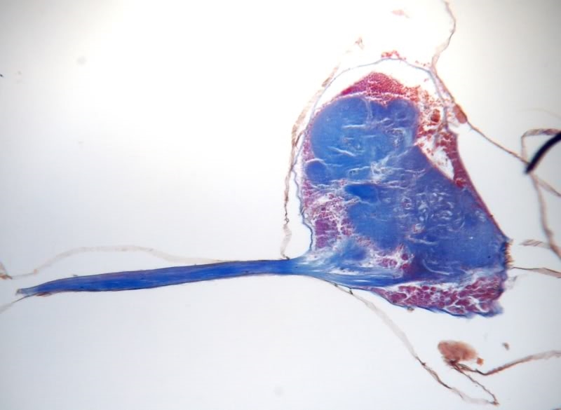

Bild 1: Pilzkörper
Masson-Goldner, Zeiss Planapochromat 10x
Bild 2: Pilzkörper mit Nerv
AZAN, Zeiss Planapochromat 10x

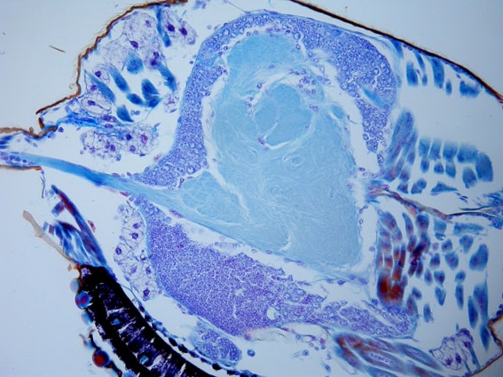

Bild 4: Auge mit Sehnerv und Muskel (Augenmuskel?), wahrscheinlich Teil der Mundwerkzeuge
HE, Zeiss Planapochromat 4x

schöne Schnitte! Hast Du die Gehirne teilweise aus den Köpfen herausgeholt? Bild 1 und 2 sehen so aus? Oder was hast Du mit dem Chitin gemacht?  Der Nerv in Bild zwei wird wohl der Antennennerv aus dem Deuterocerebrum sein. Zum Vergleich hier der Kopf meiner Mücke:
Am Ausgang des Nerves in meinem Schnitt eine typische Glomerulistruktur, Stellen gehäufter Synapsenbildung, wie sie bei den Insekten  im Deuterocerebrum vorkommt. Sie erinnert an den Bezirk links in Deinem ersten Bild in diesem Thread, bei dem es sich ebenfalls um Glomerulistrukturen handeln könnte. Neben dem Deuterocerebrum finden sich solche Bezirke in den beiden Ventralkörpern oder in der Protocerebralbrücke und dem Zentralkörper. Das dürften die Kandidaten für diesen Bezirk in Deinem Bild sein. Die beiden rechten Nerväste, die in Deinem Bild zu sehen sind,  bringe ich aber nicht recht unter. Dass es sich hierbei um die Sehzentren (Lamina oder Medulla) handelt, glaube ich im Gegensatz zu Holger Adelmann nicht.
In meinem Bild in der oberen Hirnhälfte in der Mitte rechts jedenfalls der Zentralkörper und rechts dahinter die Protocerebralbrücke. Neben dem Zentralkörper links aufsteigend und den Zentralkörper überdeckend ein Pilzkörper.

Florian Stellmacher
#10
Lieber Jürgen,
ZitatHast Du die Gehirne teilweise aus den Köpfen herausgeholt?
nein - ich hatte die Organe nicht aus dem Chitin herausgelöst, der leere Hof beruht auf Schrumpfungsartefakten. Da war ich einfach etwas blauäugig und vor allen neugierig an die Sache heran gegangen, ohne wirklich zu wissen, wie man Insekten für die Histologie vorbereiteten muss. Ich kann mir vorstellen, dass ich hinterher das "zerfledderte" Chitin vom Schnitt gekratzt habe, genau weiß ich das aber nicht mehr, denn das Präparat ist 15 Jahre alt. Man sieht aber noch Chitinreste: die schwarzen Striche sind nicht etwa Staub auf den Deckglas sondern Material im Block/Präparat.

Manfred Melcher
Florian,
Bild 4 von der blauen Schmeißfliege beschreibst Du mit "Auge mit Sehnerv und Augenmuskel". Welche Aufgabe hat ein Augenmuskel bei einem Komplexauge? Ich dachte Insektenaugen sind unbeweglich. Oder mache ich einen Denkfehler?
Manfred
Florian Stellmacher
Lieber Manfred,
das wundert mich ja auch! Aber was ich sehe, ist ein Skelettmuskel (also ein wilkürlich innervierter, quergestreifter Muskel) der unmittelbar am Auge ansetzt. Daher habe ich den Muskel erst einmal so genannt. Was für eine Aufgabe er wirklich hat, weiß ich nicht. Sicher wissen es die Experten?
Zeiss Axioskop 2
Zeiss Axiovert (Fluoreszenz)
Manfred Melcher
Hallo Florian,
vielen Dank für die rasche Antwort. Ich glaube der Muskel hat nichts mit Augentätigkeiten zu tun. In der Kopfkapsel sind viele Muskeln für die Bewegung der Mundwerkzeuge befestigt. Auch in Augennähe. Im Schnittbild eines Ameisenkopfes liegt die Ansatzstelle eines Dilatators in der Nähe des Auges. Vielleicht handelt es sich hier um einen vergleichbaren Muskel. (gesehen im Lehrbuch der Entomologie, Konrad Dettner/Werner Peters, Seite 49, 2. Auflage.
Manfred
Florian Stellmacher
Lieber Manfred,
Du hast Recht, da macht anders keinen Sinn!
