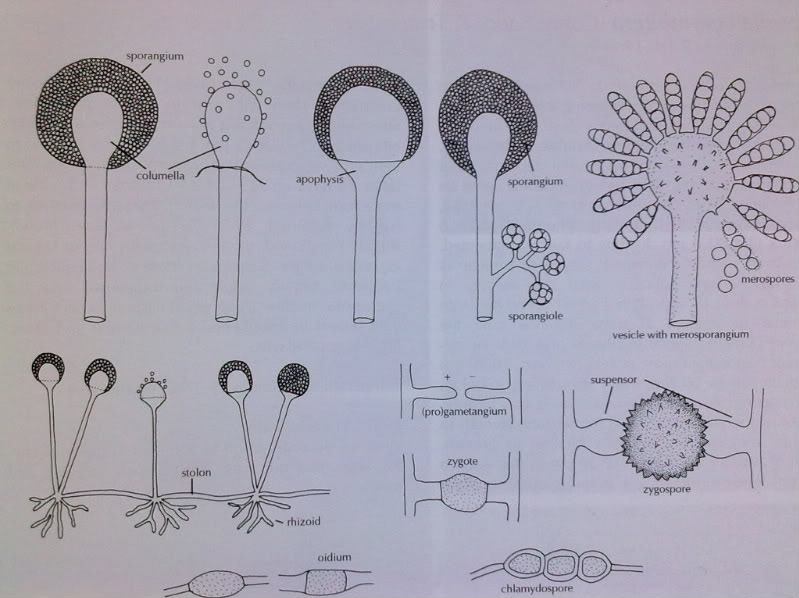

Hallo Mike
das könnten Chlamydosporen sein (Bei mucor habe ich die schon mal gesehen, schauen so aus wie deine!)
siehe auch den Bestimmungsschlüssel von Martin.
aus Introd. of Food and Airbone Fungi - CBS
öfters bei Zygomyceten
schöne Grüße
Hubert
