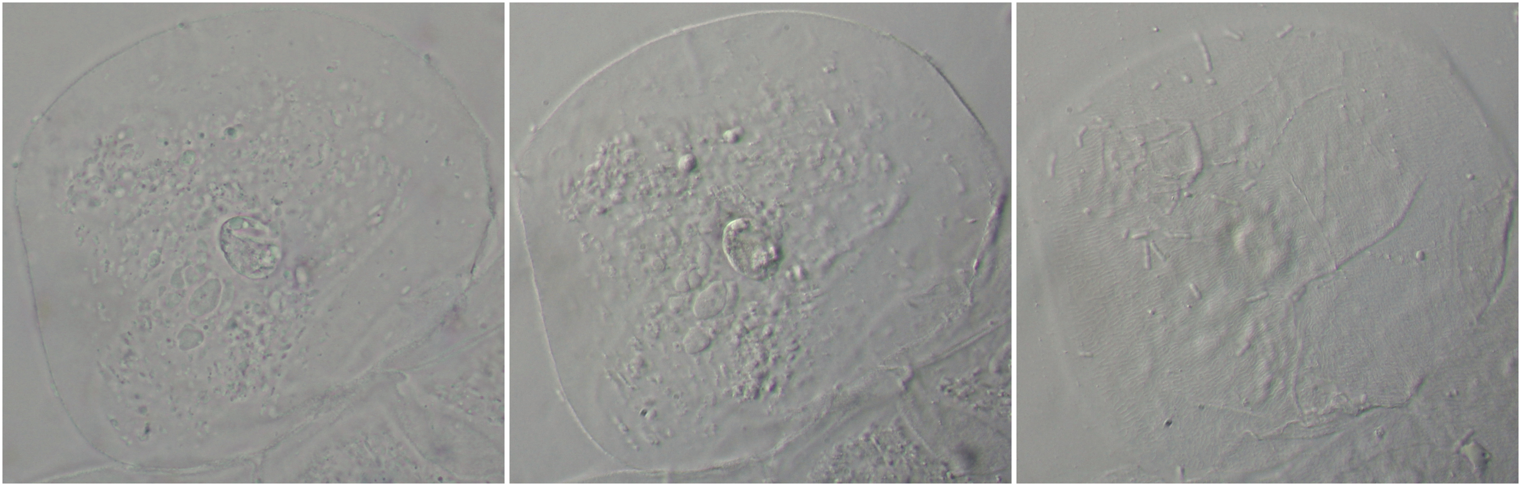

Hallo Hubert und Ole,
mit noch etwas mehr Kontrastverstärkung beim oben gezeigten Schieflichtbild und das passende Detail ausgewählt (Bild oben) hier der Vergleich zu einer der wenigen hochaperturigen Schieflichtbilder die sich in Publikationen finden lassen (Bild unten)
ebenfalls Mundschleimhaut-Epithelie mit Planapo 100/1,3 bei geöltem Kondensor 1,4 (daneben Surirella gemma), Polaroid vom Bildschirm der VideoKamera nach Kontrastverstärkung abfotografiert (1985!)
Q: Kachar B., Asymmetric Illumination Contrast: A Method of Image Formation for Video Light Microscopy, 1985, Science 227(4688):766-8
Euer Bild braucht also den Vergleich zum Science-Paper nicht zu scheuen  ;D

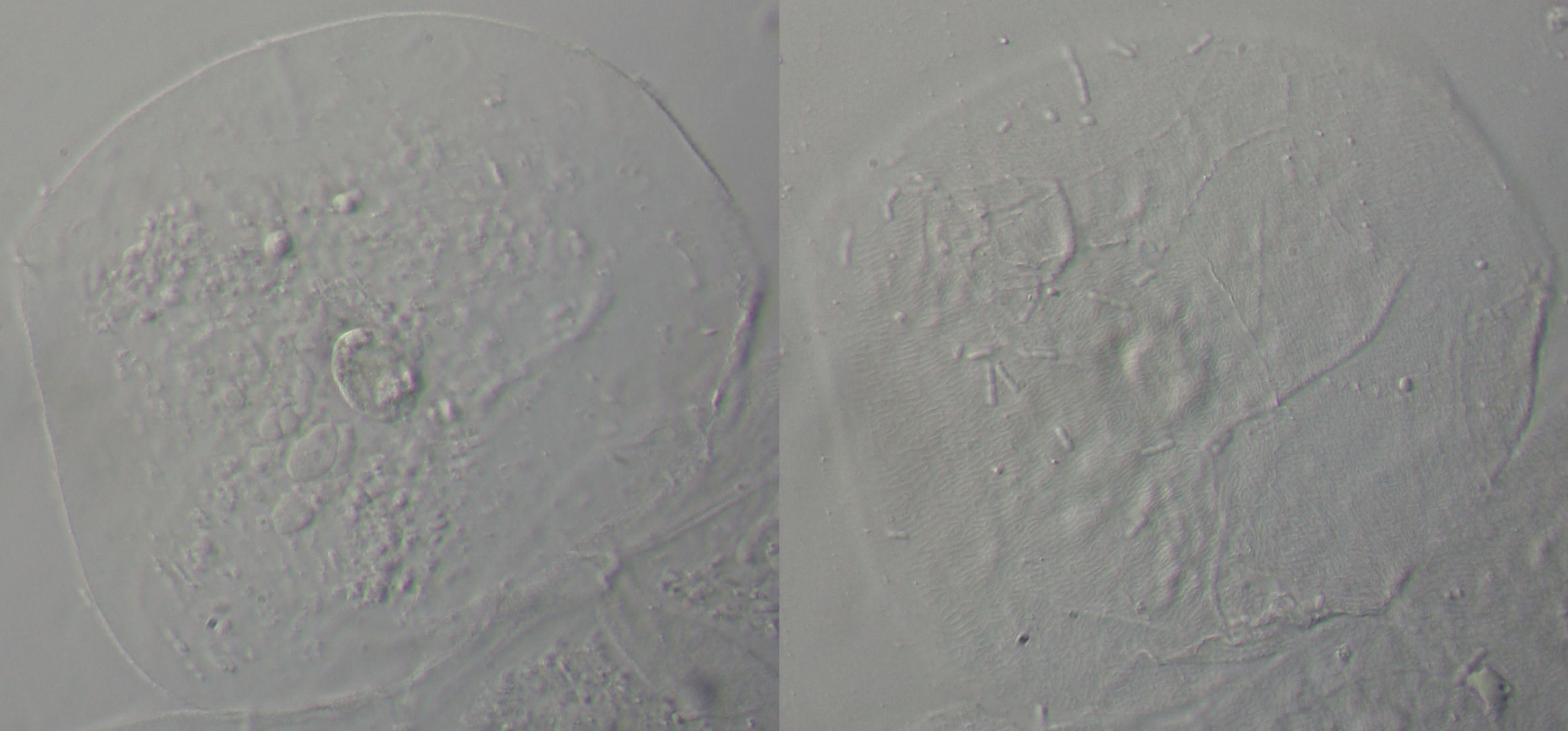

rhamvossen
#56
Hier noch mal die schiefe Beleuchtung mit einem Neofluar 63/1.25. Schleimhautzelle in zwei Ebene fokussiert. Kondensor apl achr 1.4, Wasser Immergiert.
Und hier unten mit etwas erhöhter Kontrast, das erste Bild is die Hellfeld-Aufnahme.
Eine Frage für Hubert: der Vorteil von DIK sollte die optische Schnitte sein. Sieht man das mit die schiefe Beleuchtung auch nicht?

Hallo Rolf,
wenn gesagt wird, dass man mit DIK besonders gut optische Schnitte erhält, dann bezieht sich dieser Vergleich speziell auf das Phasenkontrastverfahren nach Zernike. Denn das ist besonders schlecht geeignet um dickere Phasenobjekte zu beobachten weil die Schichten über und unter der Fokusebene sehr direkt die Intensitätsverteilung in der Fokusebene beeinflussen.
Für die schiefe Beleuchtung fehlt mir der genaue quantitative Vergleich ob mit ihr etwas schlechter einzelne Schichten im Objekt beobachtet werden könne als mit DIK. Aber prinzipiell ist schiefe Beleuchtung hier viel vergleichbarer mit DIK als mit Zernike-Phasenkontrast. Nach meinen Beobachtungen lassen sich mit schiefer Beleuchtung sehr gut einzelne optische Schichten getrennt fokussieren, ohne starke Beeinflussung durch höher oder tiefer liegende Schichten (das sieht man im ja auch an Deinem Beispiel).
Voraussetzung ist dabei aber das, was ich schon mehrfach betont habe, nämlich dass die Blendenöffnung für schiefe Beleuchtung möglichst groß bleiben muss um maximal inkohärente Beleuchtung zu erreichen (z.B. eine halbkreisförmige Blende o.ä.). Schmale Blendenformen, besonders ausgeprägt beim Hoffman-Kontrast, verschlechtern die Möglichkeit für optische Schnitte stark. Für optische Schnitte ist aus dem gleichen Grund auch die ringförmige Beleuchtung schlecht.
