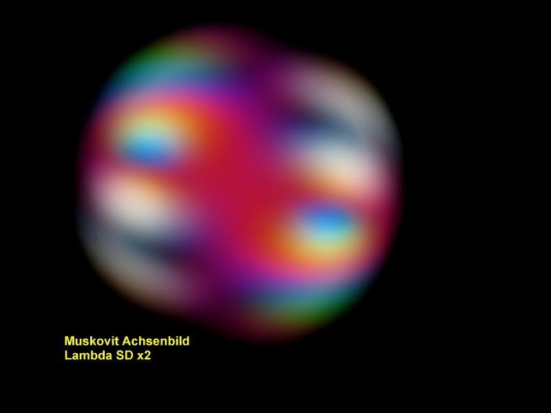

der etwas unvollkommene "Labradorit"-Dünnschliff hat ja zu interessanten Diskussionen geführt. Dabei habe ich nebenbei noch die Tauglichkeit meines Polmikroskops überprüft, weil es mir nicht gelang ein vernünftiges Achsenbild des Apatitkristalls in konoskopischer Betrachtung zu bekommen.
In meiner Sammlung befindet sich ein Präparat: Glimmer Schnitt senkrecht zu 1. M... leider ist der Rest unleserlich. Ich kann also nur das etwas komplizierte Achsenbild zeigen. Ohne weiteren Aufschluss geben zu können:

das Präparat ist so geschliffen, dass die gemeinsame Ebene beider optischer Achsen senkrecht zur Polarisationsrichtung stehen.
Das wäre dann "senkrecht zur ersten Mittellinie".

......viel einfacher - der ist doch garnicht geschliffen, das ist schlicht ein Spaltsück. Das ist das elegante am Glimmer: dass er perfekt senkrecht zur spitzen Bisektrix (oder zur ersten Mittellinie, was das Gleiche ist), spaltet. Geht übrigens nicht nur mit Muskovit (Hellglimmer), der hier benutzt wurde, sondern auch mit Biotit (Dunkelglimmer), nur ist da der Achsenwinkel viel kleiner, oft sogar pseudoeinachsig.

das wäre dann ein "Schliff" der mit dem Spaltmesser hergestellt wird. Und die Schichtdicke ist fürs Achsenbild auch nicht so kritisch?

doch, die Dicke des Spalktstücks spielt eine entscheindende Rolle für das Aussehen des Achsenbilds. Es gilt: je dicker, desto bunter, also umso mehr Isochromaten. Guck doch einfach mal unter:

Nun habe ich im meinem Mineralienfundus auch Spaltstücke von Muskovit - Bild reiche ich nach! Aber direkt greifbar waren aus dem Präparatefundus 2 Spaltstücke, die früher vor der Zeit der Kunsttstoff-Folien als Schnittträger benutzt wurden. Man hat Schnittserien aufgezogen und en block gefärbt, anschließend mit der Schere vereinzelt zu Dauerpräparaten. Bester Beleg dafür, den ich kenne sind die Heidenhain-Histologiepräparate.
Nun habe ich gleich auch noch geschnibbelt und von dem Stück ohne Präparate kleine 10x10 mm Stückchen abgeschnitten und Achsenbilder gemacht, um die Aussage von Olaf zu visualisieren: Höhere Schichtdicke machts bunter um es mal vereinfacht auszudrücken.
Wie man sieht: den Aussagen des Fachmanns kann man vertrauen! :D
