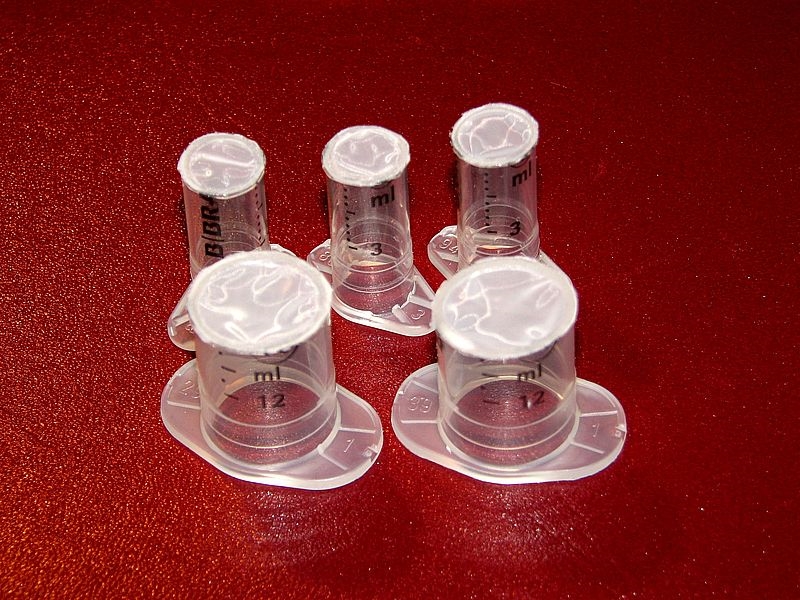

Jetzt kann man die Siebdruckgaze großzügig ausschneiden und anschließend die Ränder sauber rund schneiden.
WICHTIG: Nach dem Aufschmelzen der Siebdruckgaze mit einer 10er Lupe prüfen, ob sich ggf. Verschmutzungen darauf befinden und bei Bedarf gründlich reinigen.
Bild 2: Spritzenstumpf mit aufgeschmolzener Siebdruckgaze
Bild 3: Nun mit der Schere ein wenig begradigen ... und fertig sind die Färbekörbchen  :)

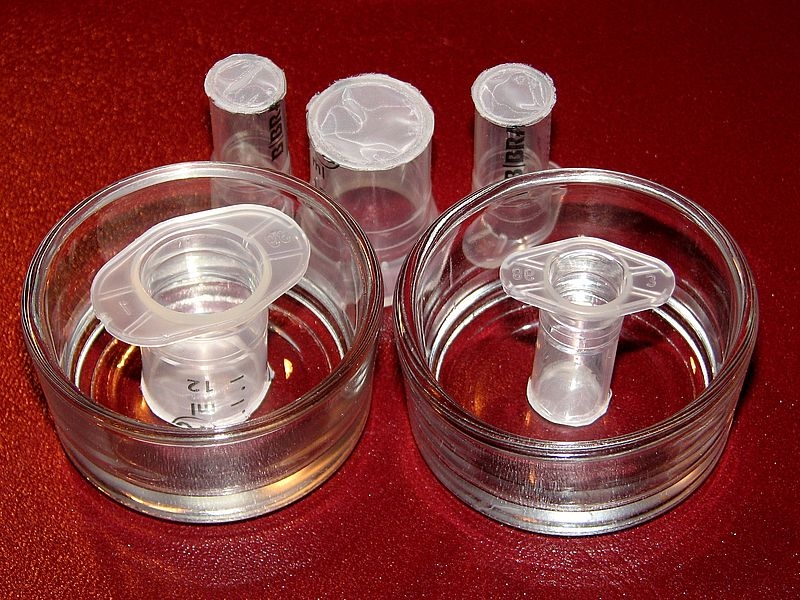

Bild 4: Später dienen gläserne Teelichthalter als Auffangschälchen für die Reagenzien
Diese gibt es recht günstig z.B. bei Ikea.

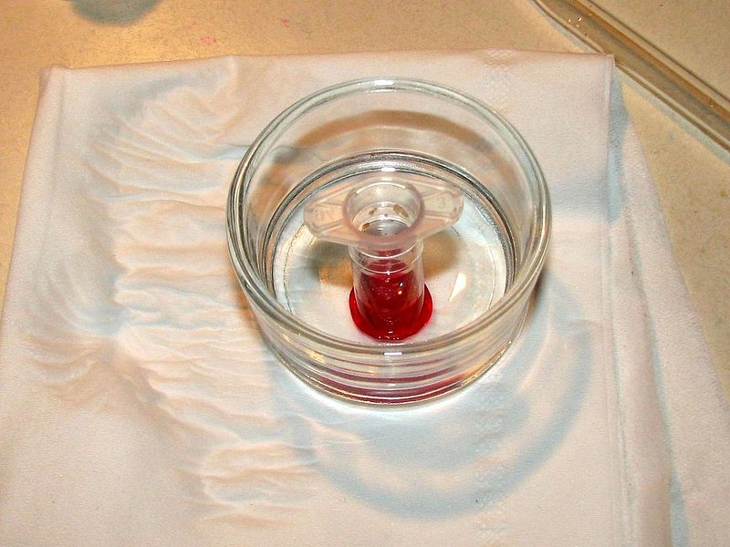

Die einzelnen Reagenzien eines Rezeptes können von oben in das Körbchen getropft werden.
Soll eine längere Einwirkzeit realisiert werden, stellt man es in einen Teelichthalter. Durch die Oberflächenspannung der Reagenzien fließen diese nur recht langsam durch, was den Verbrauch gerade an Färbemitteln in Grenzen hält.

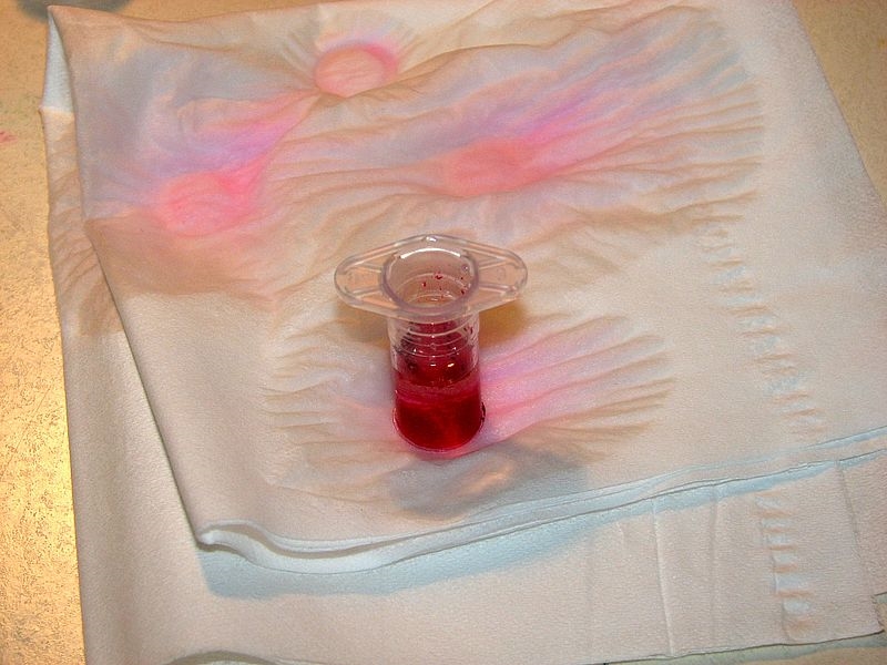

Wenn es schneller gehen soll (zum Beispiel beim Entwässern), kann man den Durchlauf beschleunigen, in dem man ein Papiertaschentuch oder ein Kosmetiktuch von unten leicht gegen die Gaze drückt.
Bild 5: Eine Färbung läuft - der Farbstoff läuft nicht aus.
Bild 6: Durchziehen von Wasser zur Spülung nach dem Färben. Man kann gut erkennen, wann überschüssige Farbe ausgezogen wurde.
